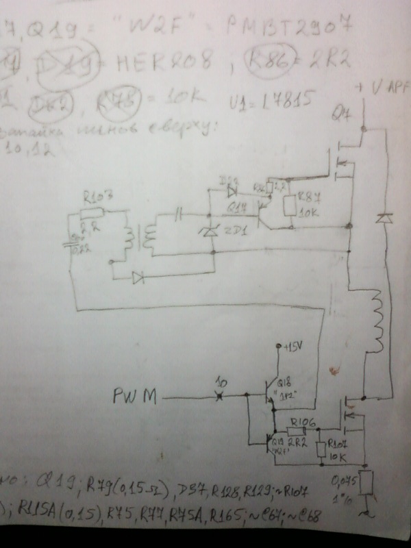

P/N: W0163. Model: PSH650V-D G-01 REV:A
Выгорело: Q17, D19, ZD1, D22, R78, R86. Не могу определить тип SMD стаба ZD1. Подскажите плиз.

Сообщение #2 От 25/02/2013 19:34 цитата
если в цепи затвора пролевика стоит то ставь на 15вольт-проверено работает был такой случай

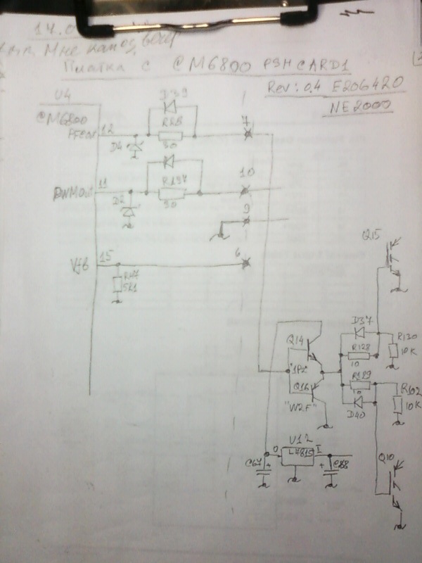

Проверил практически все детали в вых. каскаде PWM - ОК. Посылаю схемы PWM и PFC. Изначально, как я писал, было пробито куча деталей в обвязке Q7. Но я их все восстановил, на месте ZD1 стоит стаб на 18В. Еще раз картина:
1) Для СМ6800I. На затворах обеих силовых полевиков РВМ есть импульсы. На истоке Q7 Upfc прыгает 340-360В полгерца. Но на обмотке транса (т.е. на стоке Q7 и истоке нижнего полевика) - 0. Это наверно потому что импульсы на затворы полевиков подаются в противофазе (?!) (хотя на двух лучах не смотрел - нет у меня второго делителя, а напрямую стремно). СМ6800I рабочий, был проверен на другом БП.
2)Для СМ6800G. Upfc= 380. На затворах обеих полевиков ПВМ импульсов нет т.к. их нет на 11 пине СМ. Такая картина на двух СМ6800G: родном и моем, но не проверенном.
Такая вот инфа к размышлению...
В стоке нижнего полевика ПВМ стоит датчиком тока странный резистор. Сначала я его определил как 0.075 Om +- 1%(черный-фиолетовый-зеленый-серебристый-черный). И ЕСР-метр показывал примерно то же сопротивление. Но потом подумал что это подгоревший в минус (говорят и такое бывает) 0.75 Ом. Поменял, но ничего не изменилось.

Сообщение #9 От 30/03/2013 14:17 цитата
0,75 Ом слишком большое сопротивление токового датчика, должно быть не более 0,1 ома, верни старый. Выходные импульсы на транзистор вехнего плеча диференцируются. Отсутствовать импульсы на выходе ШИМ могут по причине срабатывания защиты. Выходные выпрямительные диоды проверял?

Сообщение #11 От 30/03/2013 22:59 цитата
Щас глянул на свой, пребывающий в перманентном ремонте 1Квт БП - там стоят 0,21Ом х2Вт в параллель, в качестве датчика тока.
Есть мнение что таки дохлая 6800, при условии исправной её обвязки.

Сообщение #13 От 02/04/2013 14:23 цитата
Победил. Оказался виноват верхний полевик PWM Q7 (W20NK50). Я конечно прозванивал эти полевики еще в начале ремонта, но меня сбило с толку что он не был пробит. И только когда снял радиатор со всеми тремя полевиками (+один дежурки) увидел в Q7 маленькую дырочку. В нем видимо обрыв канала.
ДОБАВЛЕНО 02/04/2013 15:38
Кстати блок нормально запустился и работал на хх. При подключении же только материнки выключался через 2-3 сек. Тогда вспомнил что что-то похожее у меня было на каком-то из мощных БП при недогрузе по 12 В. Нагрузил 12В-ю линию на 10А и блок заработал стабильно.
