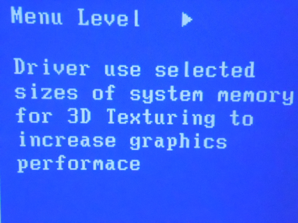

Сообщение #6 От 01/06/2013 10:41 цитата
Ctrl+F1 когда в меню биос находишься.Там типа этого можно найти....
 Размер файла:  719.91 КБ
 Просмотрено:  833 раз(а)

Сообщение #10 От 02/06/2013 12:40 цитата
gnom69 писал:
Morlock, Дак вопрос вроде был о другом.Как увеличить память видеочипа, за счет оперативной памяти., или я дурак?Вроде Т.С.вопрос быстродействия системы как то не волнует.
Увеличить память для видеочипа можно только в биосе выбрав объём отдаваемой памяти под видло. Не стоит забывать, что для корректной работы винды тоже нужно какое-то количество гигабайт рамы, для ядра, поэтому как правило редко выделяют более 1Гб для интеграшки.
