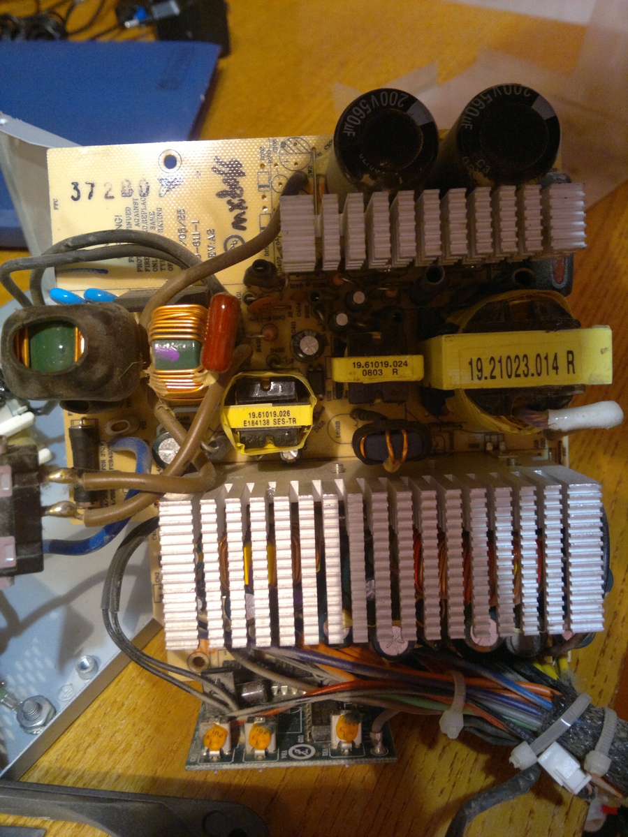

Добрый день! Имею блок питания PowerMaster ATX-300W не запускается с материнкой. Запускал без материнки но без нагрузки путем замыкания PS-ON и GND. Мерил обычным китайским тестером напряжения вроде все в норме то есть сильных отклонений нет. открыл крышку посмотрел внутренности ничего подозрительного не заметил(((
И еще насчет запуска: во время запуска с материнкой кулер дерг и все ну я конечно по интернету многого начитался и все равно ниче не понял)))
Я в этом деле еще новичек, так что у кого какие мысли..... где куда тыкать?...
ДОБАВЛЕНО 29/05/2013 11:46
и еще из блок питания идет запах гари....((( |

Могу сказать куда! БП банально не держит нагрузку. ESR-метр в руки и косить литы, хотя и без прибора все по питанию под замену. |

Не. Так дело не пойдёт. Если будете такое фуфло писать, то кроме приколов в свой адрес вы ничего не дождётесь. Физика наука точная, потому давайте точные сведения, это во первых. Во вторых если блок воняет гарью, значит что то подгорело, такое не происходит бесследно. Присмотритесь внимательно, вы что то пропустили. |
Morlock
| БП старючий, всё там давно подохло, поэтому дабы не искать чёрную кошку в тёмной комнате, нужно выкосить все емкостя, а потом уже начинать мерять если не пойдёт. |
Arsenal97

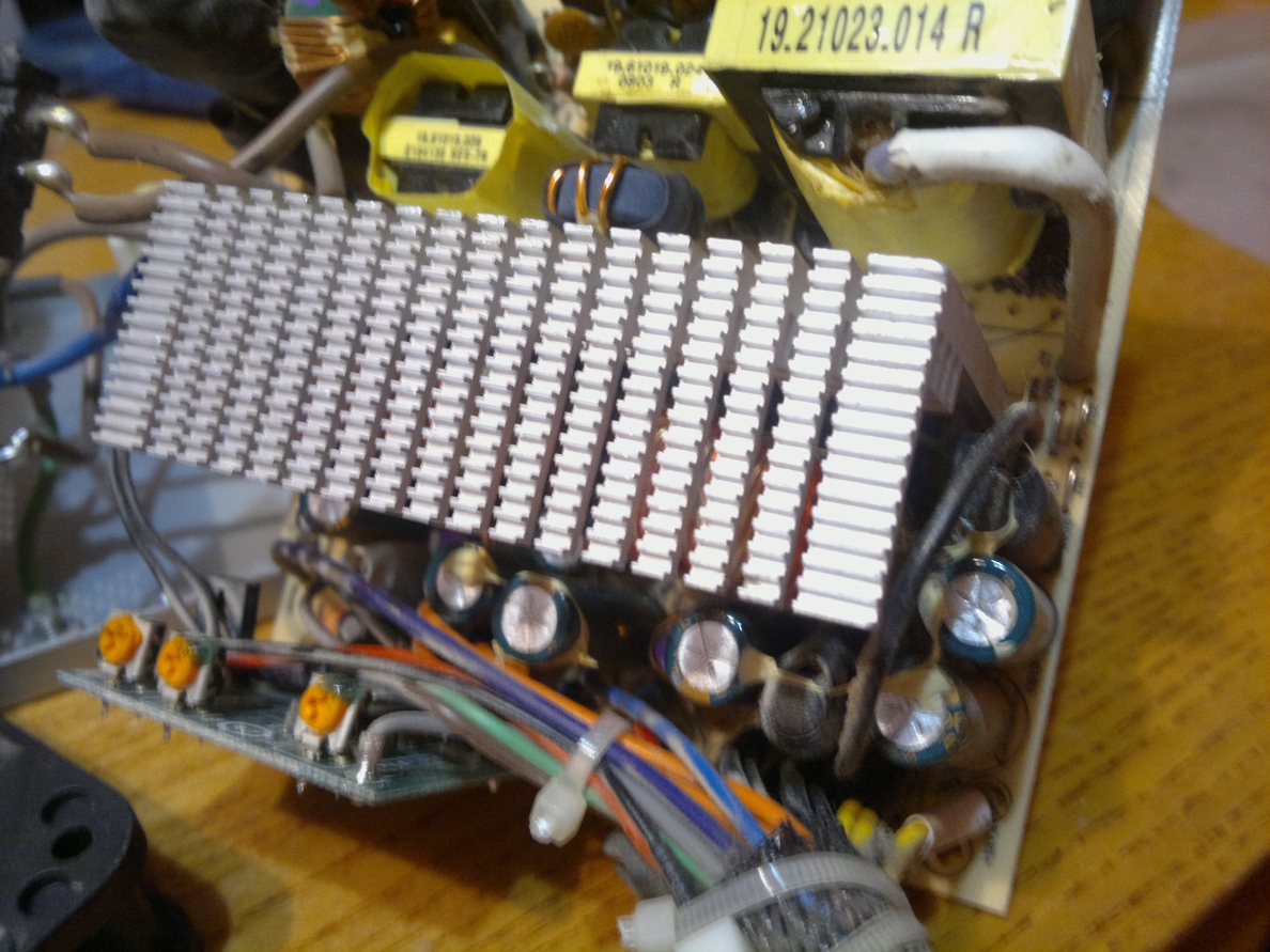

по поводу запаха гари....... точно не могу сказать(((( (у меня аллергия нос забит ) но кажется со стороны входных конденсаторов cheng 560uF 200wv, оба они свиду целые, не вздутые, ОДНАКО у кондеров снизу возле печатной платы прилипло что то вроде смазки что ли ( коричневого цвета)

Arsenal97, не надо его нюхать. Под хорошим освещением осмотрите детали блока. Признаки: трещины, потемнения, деформация корпусов деталей. То что снизу кондеров, зацепите пицетом и потяните. Если тянется, значит это клей. Если не клей, возможно потекли кондеры - заменить.

Для начала заменить всё электролитическое, а не мерять и нюхать.  |

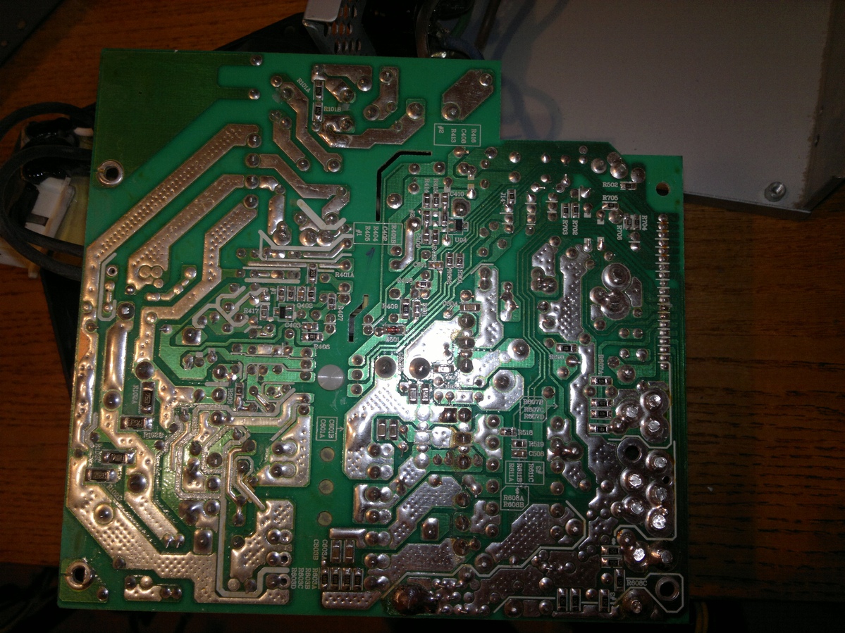

на плате сзади заметил дорожки обугленные
ДОБАВЛЕНО 31/05/2013 10:41
в силовой части |

по поводу дорожек выпаял оттуда элементы (то есть с месте где обугленные дорожки) транзистор HS C3150 7328 (не могу определить че за полярный или биполярный, где база где эмиттер) , диод FR517 MIC вроде работает, два резистора (один рабочий) другой не пойму цвета не разобрать, и два варистора ( их еще не проверял не знаю как) |

Arsenal97 ДОРОЖКИ ПРОГОРЕЛИ ИБО ЕСТЬ КОРОТКОЕ ЗАМЫКАНИЕ ГДЕ-ТО С ОДНОГО ИЛИ ДРУГОГО КОНЦА ДОРОЖКИ
