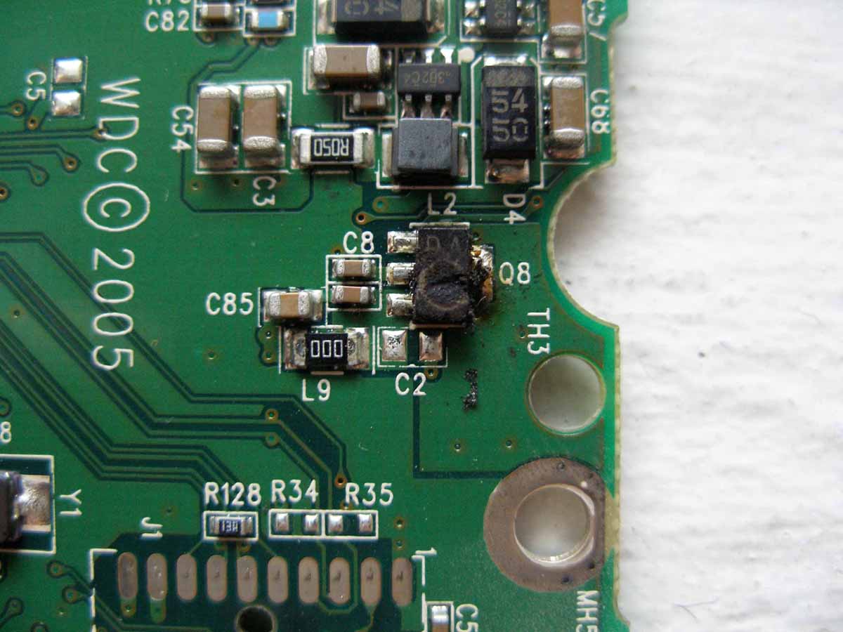

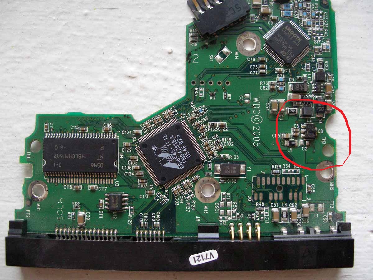

Добрый день! Помогите опознать сгоревший транзистор (или стабилизатор) на плате жесткого диска WD Carviar (WD 800), фото прилагаются.

Надписи в два ряда DA RQ.
Меряется как биполярный транзистор n-p-n
На коллекторе 5 вольт, на базе 4 на эмиттере 3.3 вольта. Стабилизатор напряжения наверное.
Проверяйте не коротит ли на землю эмиттер.

На этих винтах проблема в том что дохнет контролер ( по сгоревшему стабу можно определить что скорее всего контролер мертв )
ИМХО Скорее всего придется искать плату с донора и менять местами Flash

Поставил BF722, заработало. Всем спасибо!
