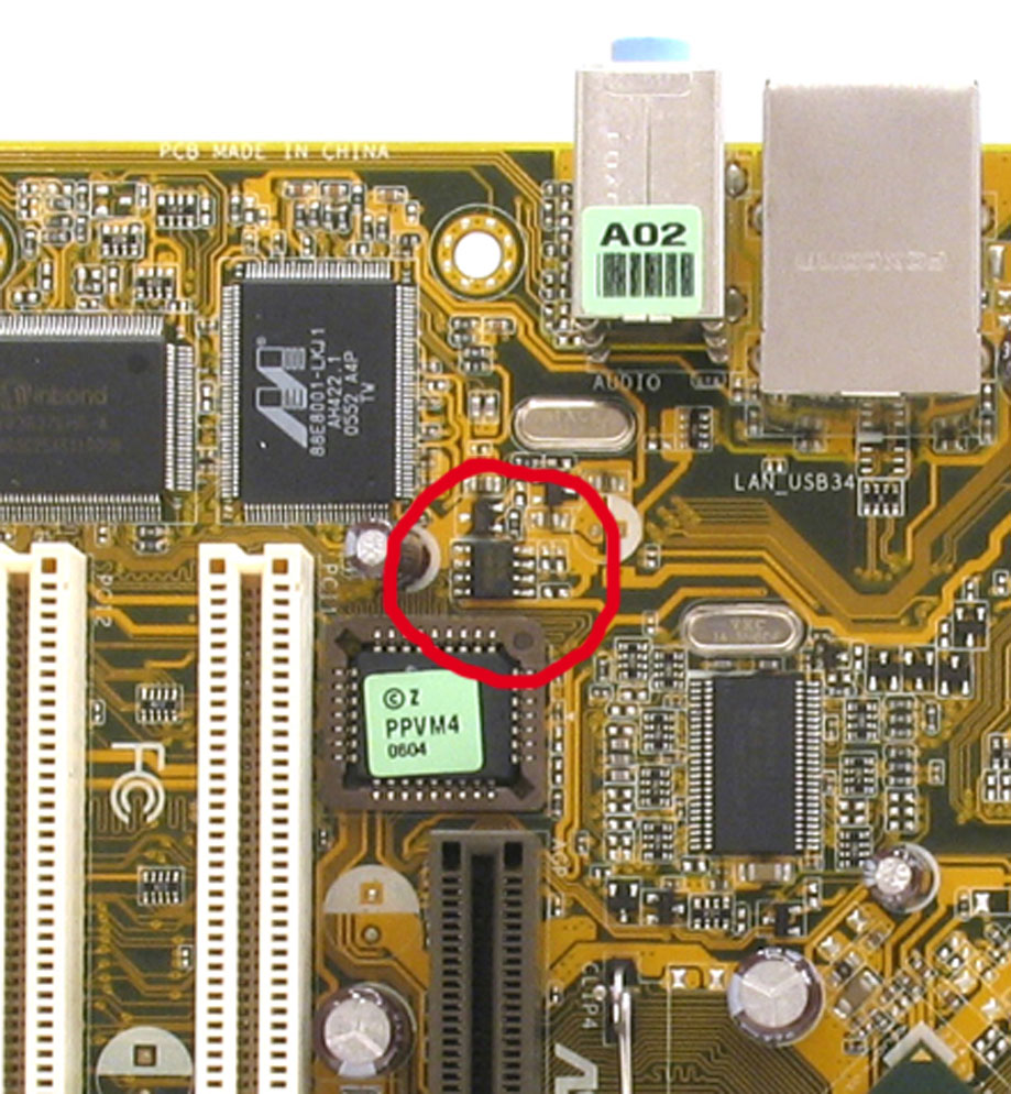

Помогите определить микросхему в матплате ASUS P5PE-VM rev 1.02G
Расположена между BIOS и разъёмами звуковухи.
На фотографии выделил, а разобрать маркировку не могу

плата досталась без микрухи,а фото нашёл в интернете

Так сделайте своё нормальное фото, а не можете, отслеживайте дорожки. Что может быть возле LAN? Или 24С08, или 93C46, или 78L05.

24 по дорожкам не подходит. Там могла быть 93С46 или например сборка мосфетов. Скорее всего там ничего и не было. На многих платах Asus нет микросхемы с МАС адресом, он прописан в BIOS. А место пустое есть.
На ромбае случай был описан. Один ремонтер зашил биос программатором, а что бы сеть заработала припаял "недостающую" прошитую микросхему.

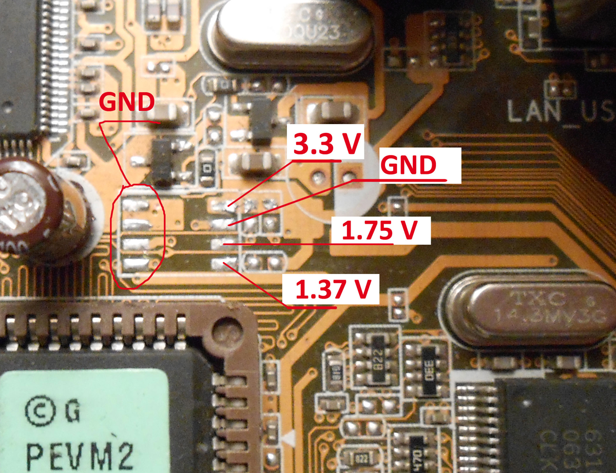

Сделал фото платы.
При подключенном блоке питания показывает напряжения как на картинке.
При включении PS-ON напряжения возрастают до 3.25V, но светодиод на передней панели светится только при нажатии кнопки RESET.
Может есть у кого такая плата? Посмотрите плз, чтобы не гадать

spi (25ххх) по напряжениям

Не было её там никогда. Правее деталей тоже нет и непохоже что они были. На первом фото есть микросхема есть и детали.

Lenchik писал:
скорее всего так и есть
только вот сопли видны, особенно на 8 ноге

на память похоже, но почему-то в обмене на порядок занижены напруги

У меня такая мамка лежит там стоит 24С08 . Попутный вопрос посмотри марку мс BIOS мне она досталась без нее
