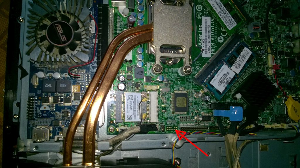

Здравствуйте.Помогите с распиновкой vga разъема на материнской плате Acer Aspire Z3620.Хочу установить видеокарту,родное видео интегрированное.

iwdutov
Сообщения: 10
Сообщение #3 От 18/03/2014 07:06 цитата
разъем матрицы чуть выше,а стрелкой я указал разъем входа vga. микросхема скалера на матери.Есть два исполнения этой модели моноблока с дискретным видео и с интегрированым на фото первое

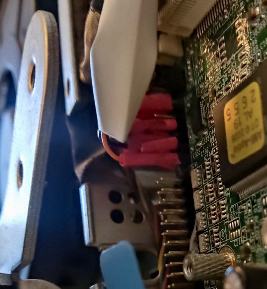

Сообщение #7 От 15/02/2016 19:05 цитата
Вот фото [/img]
ДОБАВЛЕНО 15/02/2016 19:08
у меня его вообще нет, надо самому припаевать да ? Извиняюсь за тупые вопросы, но просто не до конца понимаю (чё ваще делать) ! Спасибо что откликнулись !

Олег1111 писал:
Вот фото
Олег1111, и? К чему фото, если на них платформу (уже указанную мною выше) не распознать? Тем более зачем, если я вам и распиновку дал?

Олег1111 писал:
...у меня его вообще нет, надо самому припаевать да ? Извиняюсь за тупые вопросы, но просто не до конца понимаю (чё ваще делать) ! Спасибо что откликнулись !
Олег1111, как нет? А шлейф от видеокарты втыкается куда на материнской плате? Вопрос в другом, что у вас, возможно, не VGA используется, а DVI. Тогда начните все-же с платформы.
И фотографии сделайте нормальные, чтобы узел, где втыкается шлейф, можно было рассмотреть.
Олег1111
Сообщения: 10
Сообщение #11 От 15/02/2016 19:31 цитата
По умолчанию видеокарты вообще не было. когда разобрал увидел что под неё оставлено место и есть pci-е 16. там получается что с матрицы шлейф идет на "маму" на 3-й фотки серебристый шлейф и все. а рядом VGA IN контакты. и у меня возник вопрос нужно искать шлейф с контактов VGA на карте к матрице (напрямую, но тогда интегрированная не будет задействована обычно их подключают параллельно) или с вых
ДОБАВЛЕНО 15/02/2016 19:33
или не к матрице а на "маму"

makarog
Сообщения: 181
Сообщение #14 От 15/02/2016 20:26 цитата
Потому что
makarog писал:
Сигнал должен идти на материнскую плату через шлейф, на плате коммутируется свитчем, с которого попадает на скалер, с которого через LVDS транслируется на матрицу.
В данном случае - тоже на монитор, но часть монитора (скалер) расположена на материнке.

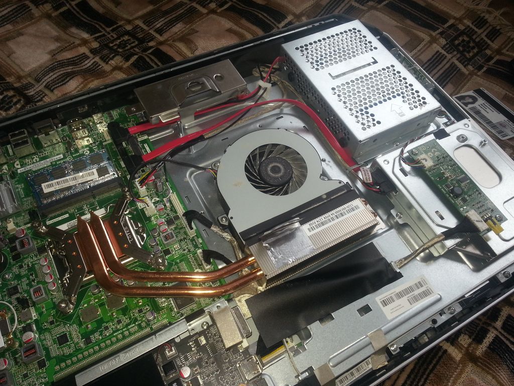

ДОБАВЛЕНО 15/02/2016 21:10
makarog я тут форум нашёл и окончательно запутался. автор пишет что, у его видеокарты вообще к "переду" ни чего не подключено. Может ли видяха работать через pci то есть вход на неё и выход ??? я том задал этот вопрос то толком ответа не было. http://acerfans.ru/forum/topic_10759 Что Вы думаете по этому поводу ???
ДОБАВЛЕНО 15/02/2016 21:14
У автора чуть другая модель но можно сказать "те же яйца только в профиль"

ДОБАВЛЕНО 16/02/2016 03:36
Я тоже полностью с Вами согласен, что видеокарта не должна так работать, вход pci и после работы или обработки выход hdmi, DVI vga. Но на том форуме "вася" пишет что разбирал новый моноблок ACER Aspire Z3770 и нет никаких подключений о которых мы с Вами говорим. Получается что, его наиб......ли ! и работала у него интегрированная карта а эта так для "понта"!!! И мне кажется что дело не в моделе
ДОБАВЛЕНО 16/02/2016 03:40
они внешне отличаются- пластиком а кишки оч похоже или "мамы" у них одинаковые судя по фото
ДОБАВЛЕНО 16/02/2016 03:41
это с того форума

Сообщение #20 От 16/02/2016 12:46 цитата
Олег1111 писал:
Олег1111, вы правила читали? Что там про полное название говорится? Мне еще раз повторить про название материнской платы? У вас - H61H-AIO неизвестной (вами не названной) ревизии от ECS, на "том" форуме моноблок Z3770 с материнкой IPISB-AG от Pegatron. Разницу видите или так и будем мешать в кучу все, что вам кажется похожим ввиду того, что вы кроме пластика ничего знакомого на плате не увидели?
