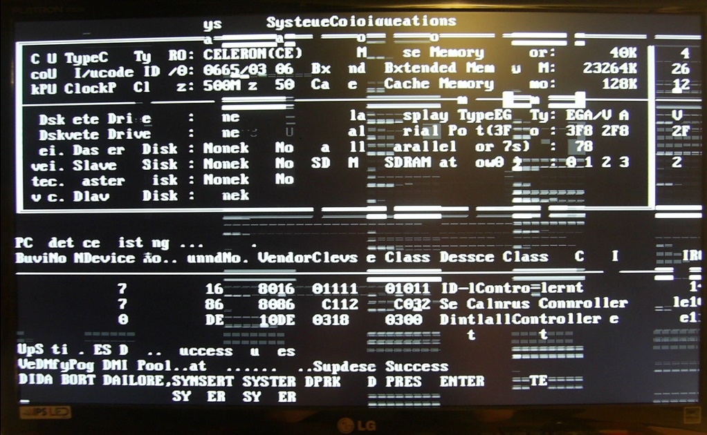

Всем доброго времени суток. Решил оживить свою старенькую видеокарту. При включении на экране монитора артефакты, сами артефакты не статические они прыгают. В чем может быть проблема? В отвале чипа или памяти?

В отвале чипа от памяти,т.е. отвалилась адресная линия видео озу

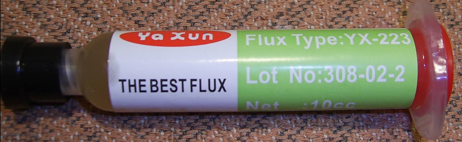

Думаю прогреть с флюсом чипы памяти. Флюс Ya Xun YX-223 для этого подойдет?

Флюс нормальный только греть с умом надо и с нижним подогревом если 240 градусов на кристалле и более-чип труп окончательно

В качестве нижнего подогрева можно использовать прожектор, а с верху дуть феном (lukey 702) ?

это в принципе нормально только желательно контролить температуру и на фене не выставлять больше 350 попугаев+лучше потренироваться на трупиках(если есть)

Трупы есть, буду пробовать. Сколько по времени все греть?

сколько греть по времени не важно главное не превысить смертельную для чипа температуру.В идеале нижний подогрев должен разогревать плату до 160град за 2-3минуты это для свинца,для бессвинцовки где то 180град время то же ,потом можно феном догонять доточки плавлени припоя снимать чип и перекатывать
ДОБАВЛЕНО 04/04/2014 21:45
фен использовать без насадки иначе на чипе будут пузыри и его только выкинуть останется

Видеокарту прогрел, работает по сегодняшний день. Всем спасибо за подсказки!
