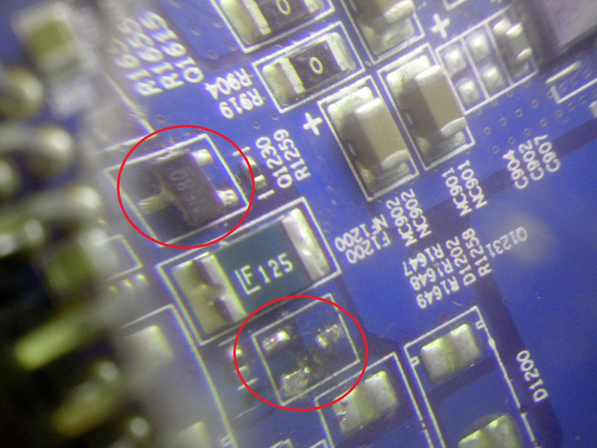

Сгорел smd N58Q sot 23 на позиции Q1231 таких транзисторов всего 2 на плате
Sencis
Сообщения: 11
Сообщение #2 От 29/06/2014 13:45 цитата
К стати интересно он сгорел, сначала притормаживала карта посмотрел ее, поменял пасту на серебряную (мож с содержанием металла), включил она не работала потом решил проверить порт, откл доп питание (тд она выводит сообщение), включил и она сгорела. Есть предположение что паста попала на контакты и их закоротила. Пасту потом с контактов убрал хотя там её оч мало было с виду всё ост норм.

Вероятно P канальный МОП транзистор я вроде как нашёл мануал но что-то сомневаюсь сейчас к сожалению нет возможности отпоять и проверить.
ДОБАВЛЕНО 29/06/2014 17:07
Вот фотка конечно не оч но даж маркировку видно
ДОБАВЛЕНО 29/06/2014 17:15
паста могла попасть под эти детали а потом ка-то вызвать замыкание на транзисторе щас они почищены но до того там была паста между контактов (предположение). А паста туда попала просто ониж под радиатором те на них она была я проста заменил её на другую и тут видяха здохла мож совпадение

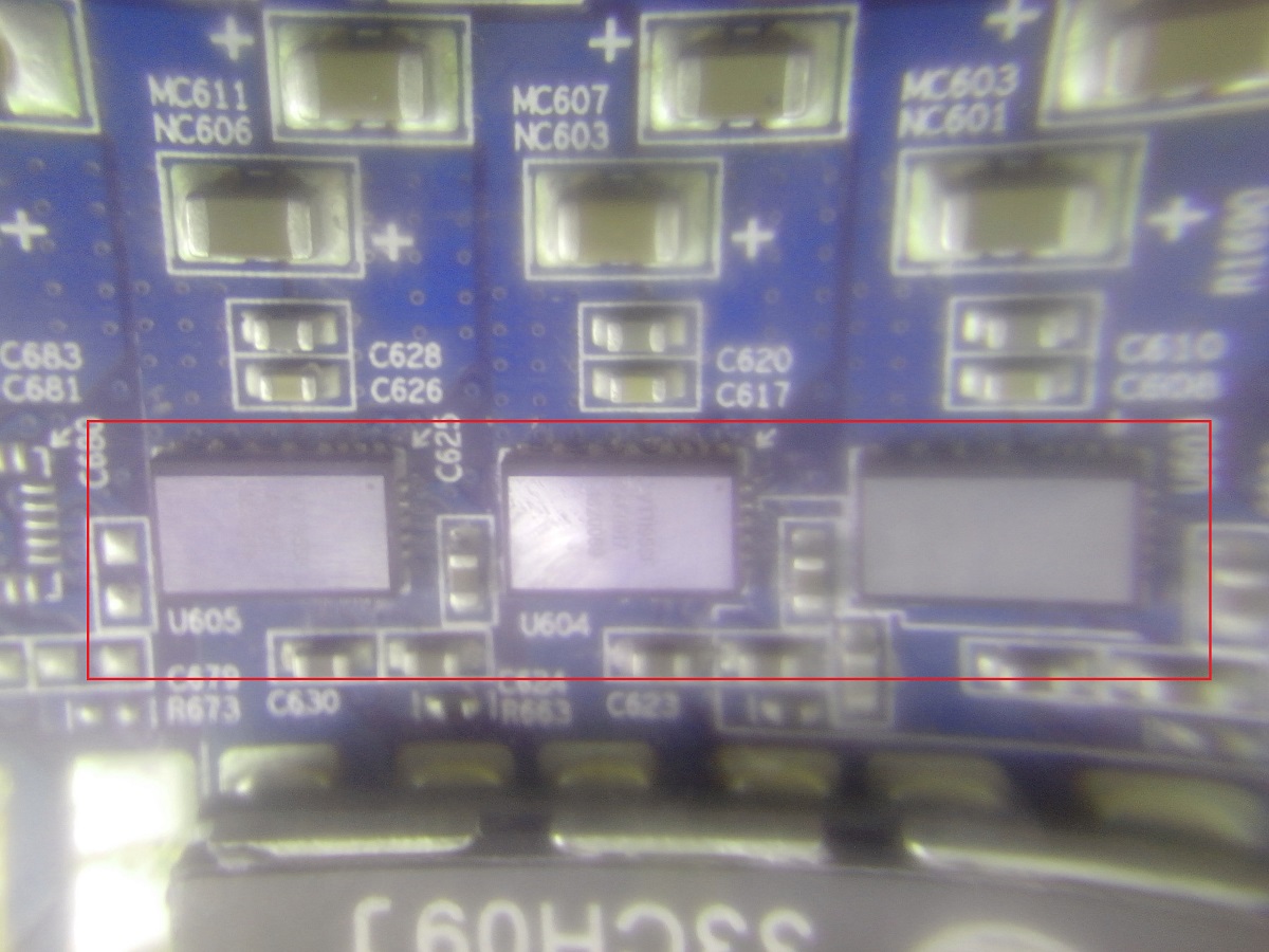

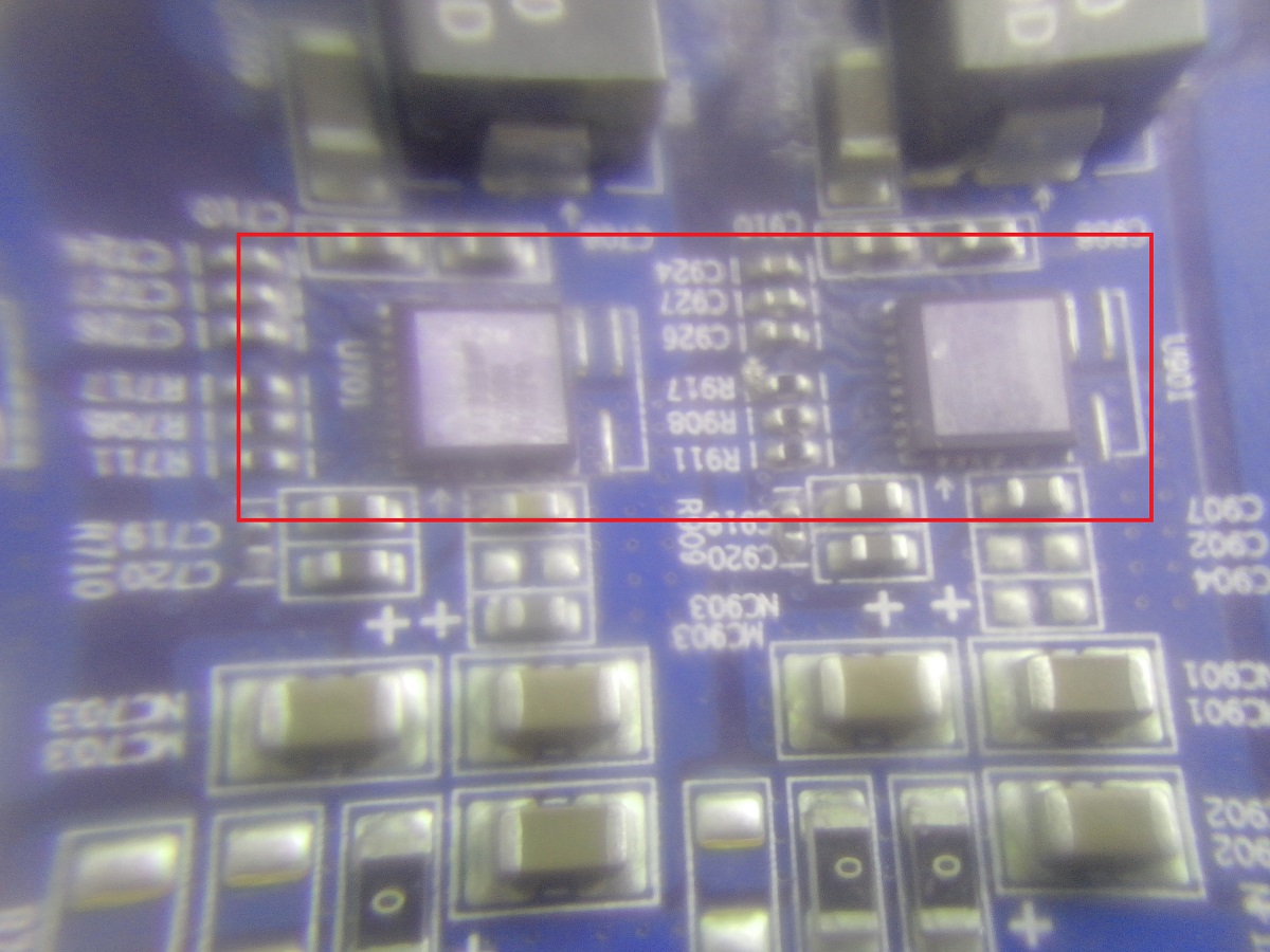

ДЕТАЛИ ПОД РАДИАТОРОМ 1
 Размер файла:  262.65 КБ
 Просмотрено:  352 раз(а)
2
 Размер файла:  284.36 КБ
 Просмотрено:  322 раз(а)

Сообщение #6 От 29/06/2014 17:09 цитата
На первых двух скринах: мосфеты, драйверы и какая-то трёхногая херня. смех
Полевички детекта бывает дохнут, ибо они на силовой шине сидят, и если чо то сразу гаплык.

Sencis
Сообщения: 11
Сообщение #8 От 29/06/2014 17:28 цитата
greg4357864 писал:
Ты случайно не ферритовую смазку намазал-такая чёрненькая посеребрянная улыбка
нет это серая термопаста просто странная мож в ней есть частички проводника

От же ... Специально взял 4870, чтобы расставить все точки над i
Керамический "кондёр" 125F 16V не что иное как фуз.
Моя 4870 вообще залеплена пастой по драйверам и хоть бы хны. Там правда ГПУ дохлый, но в таком грязном виде как-то работала, так что мимо.
Кодировка на обоих транзисторах E6I, полевик, Р канальный. BSS84L -50V 150mA.
Sencis
Сообщения: 11
Сообщение #15 От 29/06/2014 22:34 цитата
да походу он исп 2х вывода тк эти связанны резистором вроде когда мерил 100ом
Morlock
Шкуродёр
Шкуродёр
Сообщения: 5220
Morlock
Сообщение #16 От 29/06/2014 22:38 цитата
Не мели херню - как у исправного плевика может быть сопротивление 100Ом?
У него два состояния: КЗ по драйн сурс или падение на встроенном диоде между этими же выводами. Падение не должно превышать параметр 470-550mV. В обратном же направлении сопротивление бесконечно.
Учи матчасть и начинай понимать как работает полевик и что это вообще такое.
