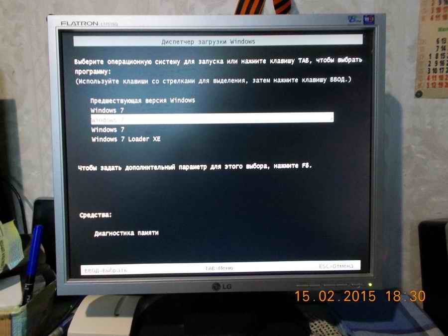

Как избавиться от диспетчера загрузки виндовс-7
валентин-сибиряк
Сообщения: 9231
валентин-сибиряк
Сообщение #1 От 15/02/2015 17:25 цитата
Раньше пользовался системой ХР таких проблем не было.Сейчас перешёл на 7-ку заколебал этот диспетчер.Обнулял Биос ,толку нет.Может кто подскажет,как убрать эту картинку недовольство, огорчение

Сообщение #2 От 15/02/2015 17:33 цитата
У семёрки нет текстового файла который можно редактировать. Вы похоже четыре раза винду устанавливали. Можно там же где и у ХР, система, дополнительно, загрузка и восстановление. Выбрать нужную для загрузки и убрать с галочку с "отображать список операционных систем 30 секунд"

валентин-сибиряк, Windows+R, впечатать msconfig , потом пошариться по вкладкам, "проверить все пути загрузки", лишнее убрать или менеджером, или вручную - но с ручной работой осторожно гы-гы

Убрал галочку.в окошке ОТОБРАЖАТЬ.
Всё нормально.Загрузка идёт сразу.
Всех благодарю. классно!
