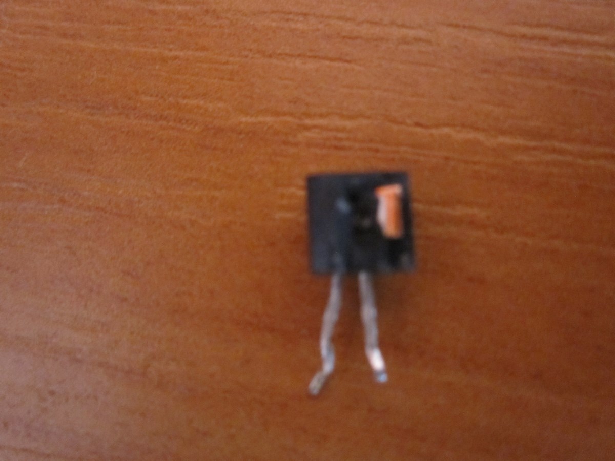

Всем доброго времени суток,помогите опознать транзистор с блока питания роутера,после грозы стрельнул,маркировки невидно мож кто сталкивался с таким.фото прилогаются.

Чудик, это TL431. Прежде чем лезть в технику, изучил бы для начала устройство хотя бы простейших БП.

уже впаял всё работает спасибо.

МИХАИЛКААА, Он в одиночестве выгорел?
Как то не верится...

vadim3008, В принципе возможно... ведь в обрыв ушло...

он и втаком состоянии работал только выдавал 16 в и напруга прыгала от 14 до 16.5 а щас всё норм Yuritsh большое спасибо тема закрыта.
