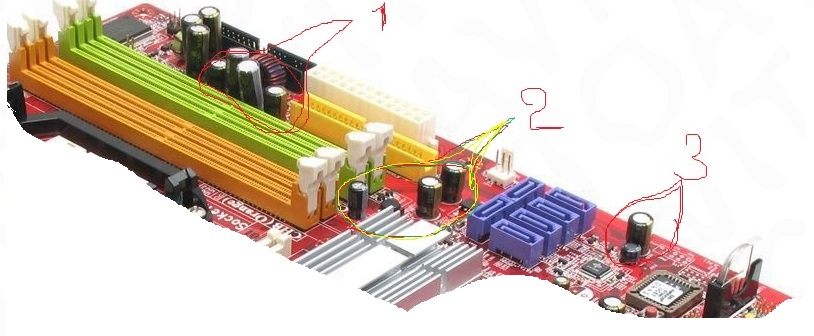

Я решил не создавать новую тему, а отписаться здесь, т.к. тема довольно сходная. Неудачно прошил биос у мат. платы ASUS P5K3 DELUXE. У нее биос вшит, прямо под биосом есть SPI разъемы, 7 штук:
Так вот, я не специалист в электронике, и выпаивать биос мне бы не хотелось, тем более что хотелось бы продолжить эксперименты с прошивкой биоса - а там возможны опять неудачные прошивки. Так вот, хотелось бы понять, как определить, какой "штырек" в SPI-блоке под биосом соответствует какой ножке в биосе? Или может есть уже готовые какие-то решения, чтобы просто надеть на весь SPI-блок? |

Тк у каждого производятела распиновка этого разъёма своя - стоит ли заморачиваться ? Программатор надёжнее и отпаять можно в 2 касания паяльником с заточенным под это жалом - с одной и с другой стороны и уря . А вот пошивая в схеме вы рискуете угробить материнку ... навсегда .  |
Mikkey
Сообщения: 3660
Прозвонить на ноги флэхи, только учтите, несколько из них будут через резисторы, а не напрямую.
Michael666, нормально они шьются  |
