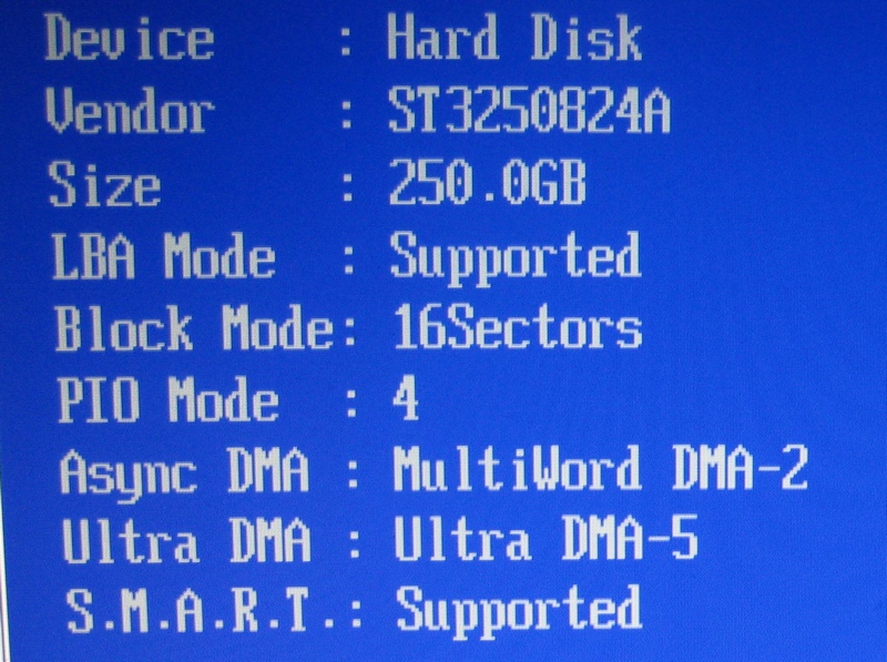

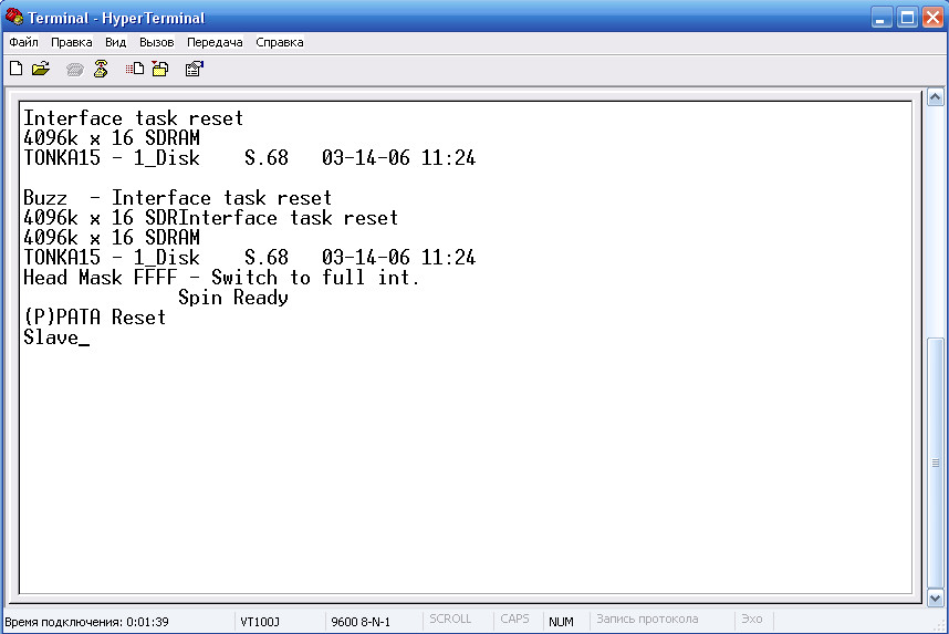

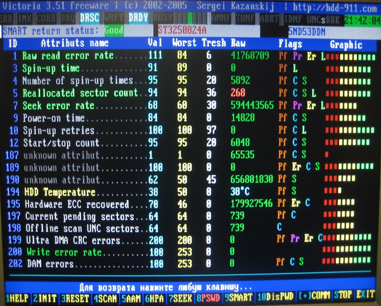

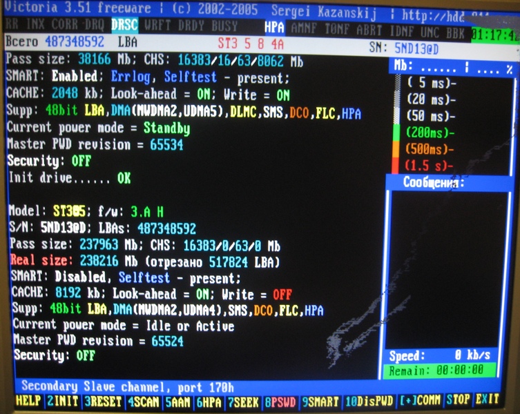

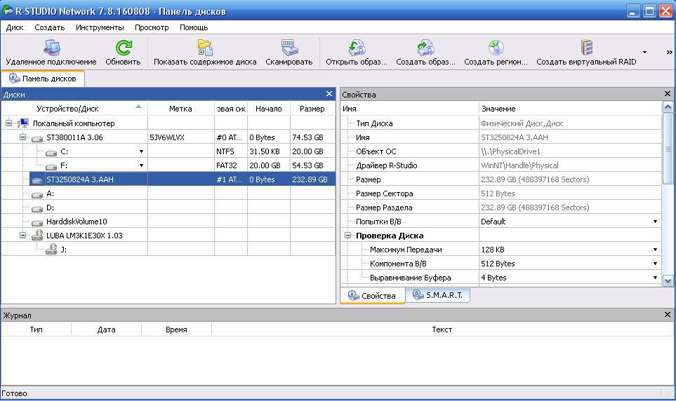

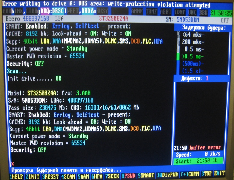

HDD Seagate не определяется ОС
Nik150366
Сообщения: 46
Сообщение #1 От 08/09/2015 14:34 цитата
Seagate Barracuda 7200.9, ST325084A, S\N:5ND53DDN, FW:3.AAH, Site Code:WU, 250Gb, не системный, разбит на два логических раздела. После проведения дефрагментации "очумелыми " ручками сына одного из разделов диска, он перестал определяться ОС и при перезапуске стал вылетать синий экран с ошибкой: STOP:0x0000007B(0xF789E528,0xC0000034,0x00000000). В BIOS определяется,с.м. фото. Пробовал проверить винт Викторией. В начале, при инициализации оборудования, статус определялся как ОК, в Виктории паспорт и SMART оставляли надежду,и только попытка проверки буферной памяти заканчивалась ошибкой. При этом не сильные посторонние стуки были слышны.
 Размер файла:  227.42 КБ
 Просмотрено:  344 раз(а)
 Размер файла:  268.28 КБ
 Просмотрено:  335 раз(а)
памяти .jpg
 Размер файла:  244.31 КБ
 Просмотрено:  346 раз(а)
 памяти .jpg
Nik150366
Сообщения: 46
Сообщение #2 От 08/09/2015 15:12 цитата
Плата электроники:
K4S641632K(SD RAM)
100367050 (процессор)
SH960B (М\С управления двигателем и позиционированием)
25PVP05 (ПЗУ)
2P102A (в схеме стабилизатора -5В, выдаёт их)
E6N35 (в схеме стабилизатора процессора выдаёт +1,3В)
+3,3В присутствует.
Контакты платы с гермоблоком чистые.
Сейчас состояние винта следующее. Он по прежнему определяется в BIOS, но при инициализации статус стал BAD. В Виктории при процедуре Init разделы также видны, но после выбора в синем меню соответствующего раздела программа не запускается и появляется чёрный экран. Удалось запустить программу с подключенным одновременно другим HDD, и тогда при выборе неисправного были получены следующие паспорт и SMART. Я так понимаю, что шансов на спасение информации нет?
 Размер файла:  239.76 КБ
 Просмотрено:  337 раз(а)
 Размер файла:  281.7 КБ
 Просмотрено:  354 раз(а)
Michael666
Сообщения: 542
Michael666
Сообщение #3 От 08/09/2015 22:43 цитата
Nik150366 писал:
Я так понимаю, что шансов на спасение информации нет?
Ну судя по темпам которыми Вы тираните диск - предчуствия Вас не обманывают .Если данные и вправду нужны - к спецам . Если поиграться - терминал на 9600 и лог старта сюда
Джагернаут
Сообщения: 96
Сообщение #4 От 09/09/2015 05:16 цитата
В BIOS в разделе SATA поставьте IDE,нажмите F10-ok.
Nik150366
Сообщения: 46
Сообщение #5 От 10/02/2016 20:53 цитата
Michael666, прошу прощения за долгое своё отсутствие. Сначала никак не мог дождаться посылки из Китая с FT232 USB UART, потом были серьёзные проблемы со здоровьем. Сейчас появилась возможность подключить диск к терминалу.
ДОБАВЛЕНО 10/02/2016 21:58
Вот лог старта.
ДОБАВЛЕНО 10/02/2016 22:14
Ещё есть лог на команды ( ; ) ( . ) ( % ) показывающее различные статусы накопителя(машинный, активный и статический соответственно).
  Log.jpg  75.49 КБ  Скачано: 412 раз(а)
  ;.%.jpg  73.04 КБ  Скачано: 388 раз(а)
Michael666
Сообщения: 542
Michael666
Сообщение #6 От 10/02/2016 21:55 цитата
Nik150366,
Вполне приличный диск . Если на буфер ругается - платку бы сменить с перепайкой ПЗУ . Сделать посекторную копию и потом данные доставать .
СМАРТ то сбросить через терминал не проблема .
Ctrl+Z
/1
N1
и дождаться пока что то с OK напишет .
Возъмите какую нибудь R-Studio и попробуйте восстановить пару файлов ( на другой носитель есссесно ) - будут нормально открываться - восстанавливайте всё потихоничку , может и повезёт . Это как тест , если кеш действительно битый после дефрагментации с битым то кешем ..... недовольство, огорчение
Nik150366
Сообщения: 46
Сообщение #7 От 11/02/2016 12:35 цитата
Michael666, поправьте, если я не так понял. Замена платы управления с перепайкой ПЗУ это просто идеальный вариант, или без этого всё остальное, описанное Вами, бесполезно? Пока я понял, что замена платы очень желательна, но если такой возможности нет, то можно попробовать сбросить СМАРТ и с помощью R-Studio восстановить пару файлов. Если они будут не повреждены, то значит (что кеш возможно жив и) можно попробовать восстановить и другие файлы. Ну а если вместо информации будет мусор, то тогда поможет только диск донор.
Michael666
Сообщения: 542
Michael666
Сообщение #8 От 11/02/2016 13:45 цитата
1 Если вместо информации будет мусор и проводилась дефрагментация с битым кешем - не поможет ничего .
2 Замена платы управления с перепайкой ПЗУ восстановит диск , но инфы не вернёт ( читай пункт 1 )
Nik150366
Сообщения: 46
Сообщение #9 От 11/02/2016 15:25 цитата
Сбросил СМАРТ. Отключил в терминале соединение. Выключил ПК, подключил неисправный диск на интерфейс, включил ПК. Диск ОС и R-Studio не определяется.
ДОБАВЛЕНО 11/02/2016 16:46
В BIOS определяется как ST3250824A 3.AAH:
Capacity 250GB
Cylinder 16643
Precomp 0
Landing Zone 65534
Sector 63
Lenchik
Сообщения: 7937
Lenchik
Сообщение #10 От 11/02/2016 18:49 цитата
Nik150366, вы в диспетчере устройств посмотрите. Что всё это подозрительно выглядит.
Michael666, может ему транслятор пересчитать?
Nik150366
Сообщения: 46
Сообщение #11 От 11/02/2016 19:43 цитата
Lenchik:
1) в диспетчере устройств неисправный диск отсутствует.
2) Вы это имеете ввиду ?(T>m0,2,2,0,0,0,0,22)
Lenchik
Сообщения: 7937
Lenchik
Сообщение #12 От 11/02/2016 20:14 цитата
Nik150366, Вы пока транслятор не пересчитывайте. Я хотя и всю жизнь электроникой занимаюсь, но диски не моя спецификация. Так иногда муху СС правлю, данные R-Studio вытаскиваю.
Подождите мнения тех кто ими плотно занимается.
Странно что BIOS видит, а виндовс нет. Может у вас какие программы виртуальных дисков стоят и блокируют контроллер жесткого диска. Неплохо бы его к другому компьютеру подключить.
Michael666
Сообщения: 542
Michael666
Сообщение #13 От 11/02/2016 20:40 цитата
Lenchik, Это не F3 серия , там нет этих команд . Nik150366, В диспечере устройств удалите все IDE/SATA и перезагрузите компьютер . Увидится .
Nik150366
Сообщения: 46
Сообщение #14 От 11/02/2016 21:55 цитата
Nik150366, В диспечере устройств удалите все IDE/SATA и перезагрузите компьютер . Увидится .
Сделал, но ничего не изменилось. Если этот диск подцепить к первичному каналу IDE, на котором системный диск, то при попытке загрузки ОС выскакивает синий экран. При подключении его ко вторичному каналу IDE ОС грузится, но его не видит. Завтра попробую подключить диск к другому ПК, но думаю, что результат будет тот же. Раньше я уже это делал. Звуки стучащие, которые он издаёт, очень мне не нравятся.
Lenchik
Сообщения: 7937
Lenchik
Сообщение #15 От 11/02/2016 23:58 цитата
Nik150366, К IDE надо правильно подключать. Если шлейф 80 проводный, то на обоих дисках перемычками надо поставить Cable Select.
Michael666
Сообщения: 542
Michael666
Сообщение #16 От 12/02/2016 14:23 цитата
Лучше к отдельному ( пустому от других устройств ) каналу , а там либо мастером , либо кобылселектом смех - это как материнка воспримет . Пробовать надо .
Nik150366
Сообщения: 46
Сообщение #17 От 12/02/2016 14:25 цитата
Lenchik писал:
Nik150366, К IDE надо правильно подключать. Если шлейф 80 проводный, то на обоих дисках перемычками надо поставить Cable Select.
Как не ставь, результат тот же, и с другим ПК в том числе. Всё это называется шаманством. Хотелось бы услышать дельные советы по работе с терминалом. Что ещё можно сделать?
ДОБАВЛЕНО 12/02/2016 15:30
Michael666 писал:
Лучше к отдельному ( пустому от других устройств ) каналу , а там либо мастером , либо кобылселектом смех - это как материнка воспримет . Пробовать надо .
Сразу не увидел Ваше сообщение. К отдельному каналу и подключал. Что значит:"мастером", "кобылселектом"? Пролейте свет.
ДОБАВЛЕНО 12/02/2016 15:36
Кажется понял. Установка перемычки на Мастер или Кабель селект.
Lenchik
Сообщения: 7937
Lenchik
Сообщение #18 От 12/02/2016 15:03 цитата
Nik150366, вам правильно Michael666 написал, удалите все контроллеры жестких дисков в диспетчере устройств. Можно и не удалять, а в ручном режиме поменять контроллер на стандартный IDE, тогда будет использоваться 16 разрядный драйвер из BIOS, а он у вас диск видит.
Как вариант загрузится в DOS режиме и какой ни будь утилитой сделать посекторную копию диска.
Если данные действительно важны то нужно обратится к тому у кого есть комплекс PC 3000. Но судя по вашим постам, вам хочется самому чего то добиться, вот вам и предлагают "наколенные" варианты восстановления данных.
Michael666
Сообщения: 542
Michael666
Сообщение #19 От 12/02/2016 16:18 цитата
Можно какой нибудь Linux LiveCD - они все файловые системы понимают . Дело в том , что если диск подстукивает периодами - либо царапина , либо серворазметку теряет . Когда он будет впадать в кому его ресетить нужно . Вот тут PC-3000 с датаэкстрактором - очень нужный инструмент .
Nik150366
Сообщения: 46
Сообщение #20 От 12/02/2016 17:36 цитата
В ПК на первичном канале системный диск с перемычкой Мастер, на вторичный поставил неисправный с перемычкой Кабельселект. После долгой загрузки ОС в диспетчере проблемного диска нет. Выбрал:"Обновить конфигурацию оборудования". После поиска он появился в ДУ. Запустил Студию и в ней он тоже появился, но через некоторое(небольшое время) он пропадает везде.
ДОБАВЛЕНО 12/02/2016 18:38
И в Студии:
  .jpg  126.69 КБ  Скачано: 468 раз(а)
