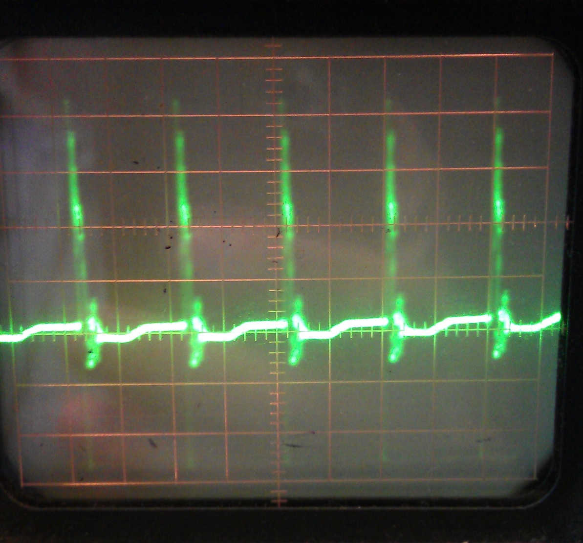

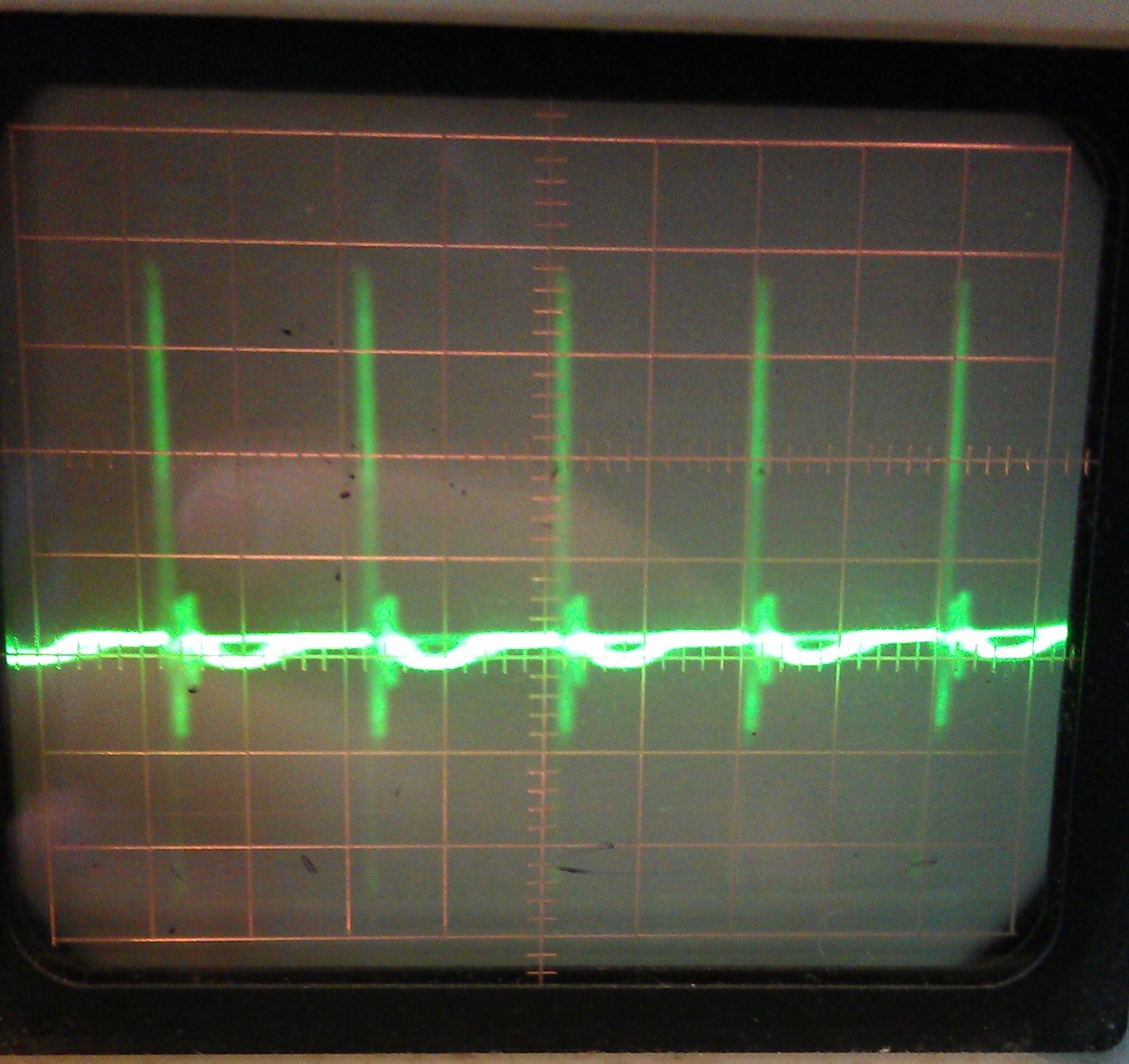

Скважность и амплитуда на затворах изменяется при изменении нагрузки и как?

Сообщение #3 От 21/07/2016 13:51 цитата
Снимал прямо с ключа, цена деления 5В, развертка 2µs. Скважность не меняется, амплитуда немного растет, при этом напряжение проседает до 9,8В при подключении 3х НМЖД. Форма импульсов какая-то странная. Специально разобрал для сравнения исправный Codegen 300X на TL494 - там форма другая. Сильно не пинайте, если что не так улыбка

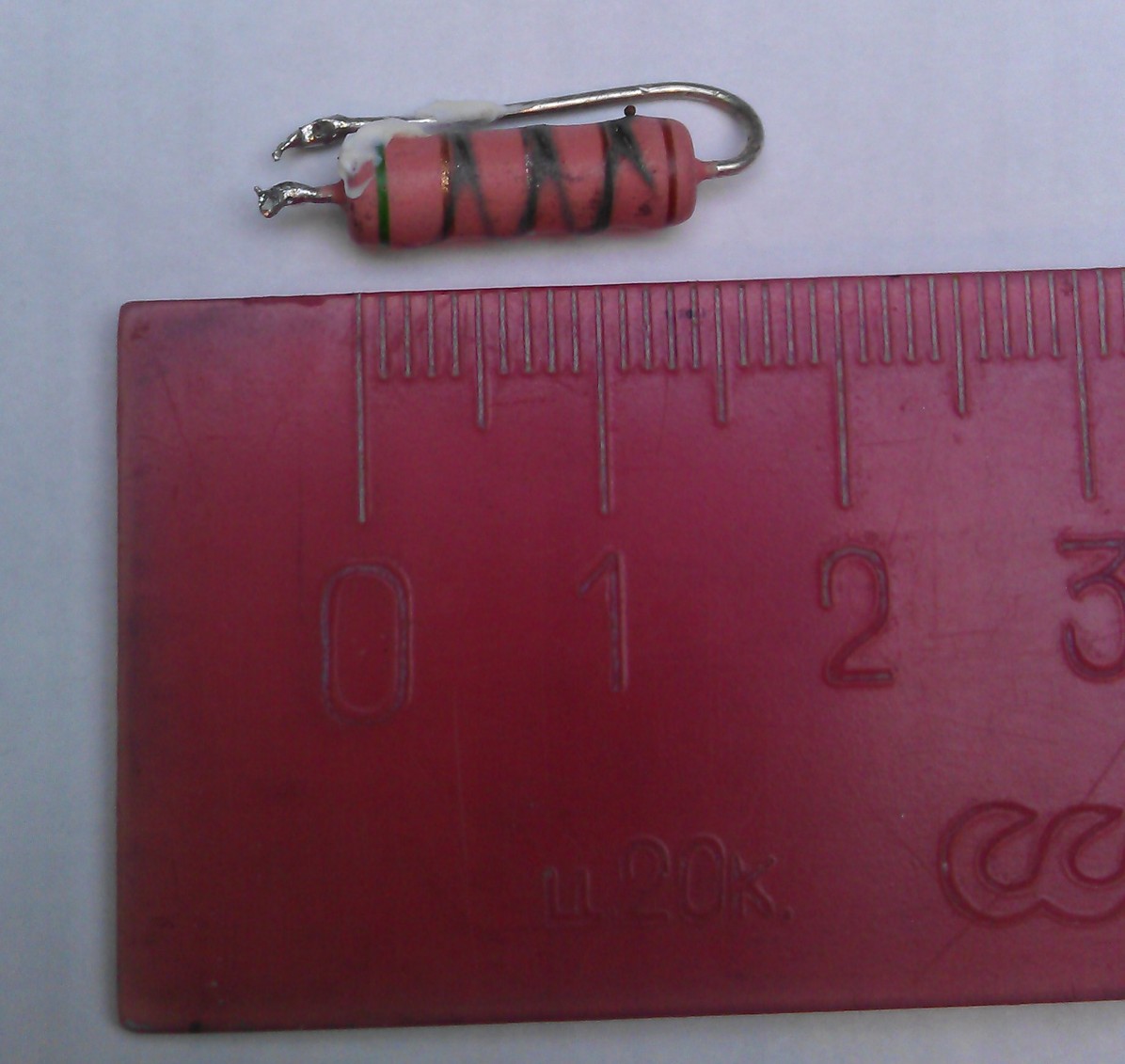

Сообщение #4 От 22/07/2016 11:09 цитата
Не не не, глубоко копать исследуя импульсы пока не стоит.
Как говорил мой наставник "если до поломки всё работало, а после твоего ремонта не так как должно, то смотри что делал и что менял".
Меня заинтересовал резистор 2Вт 13Ом. Таких там не должно быть, особенно на землю с ключа. Скорее всего это токовый датчик и номинал его 0,13Ом.
Z.Alex
Сообщения: 77
Сообщение #5 От 22/07/2016 14:17 цитата
Согласен, это мудрый совет. Но у меня другой случай. До меня этот блок уже был в ремонте и что с ним делали я не знаю, может с инфернальным смехом водили двумя оголенными проводами по этому блоку и наслаждались феерверком улыбка Когда он мне его отдавал он сказал такую фразу: "...там когда включаешь его, транзистор на радиаторе сильно греется..." улыбка
Меня он тоже заинтересовал, фото во вложении. Вторая полоска напрочь сгорела, но в одном месте там виден красный цвет. Остальные видно четко - Коричневый, ?, Серебряный (именно серебряный не серый), Золотой, Зеленый т.е. это в любом случае больше 10Ом... Какой сгорел, такой и поставил. Единственное я считал третью полоску как серый, а не как серебрянный... Так может я не прав, кстати, в старом Codegen'e такой стоит на 2,5Ом.?

Сообщение #6 От 22/07/2016 14:52 цитата
0,1...0,2 ом поставьте и расскажите что вышло.

Сообщение #7 От 22/07/2016 15:24 цитата
Всё там нормально на картинке. Номинал написан как 10 в минус второй степени.
Так что нет там никаких 13 Ом, а был 0,1Ом. Что стандартно.

Сообщение #8 От 22/07/2016 15:26 цитата
ну да, вот Morlock сказал про токовый датчик, а я даже не подумал как-то когда менял. Сейчас выпаял токовый датчик PFC с номиналом 0,11 Ом - а маркировка у него под термоусадкой вообще левая какая-то! Первый раз с таким сталкиваюсь! На 0,1 под рукой ничего по быстрому не нашлось, поставил временно 2,7 Ом. Блок стал держать нагрузку, включается замыканием Power ON на землю.
Morlock большое Вам спасибо за наводку!!! Поеду теперь покупать такой резистор. Отпишусь по результатам когда соберу все через неделю и протестирую его.

Сообщение #9 От 23/07/2016 16:55 цитата
Так, тихо-тихо. Про токовый датчик это всё хорошо, но вот с номиналом нужно определиться очень точно. Просто если загрубить, то может быть бадабум. Так что пока не стоит сильно радоваться.
Опишите пожалуйста точно как этот резистор стоит в схеме.
