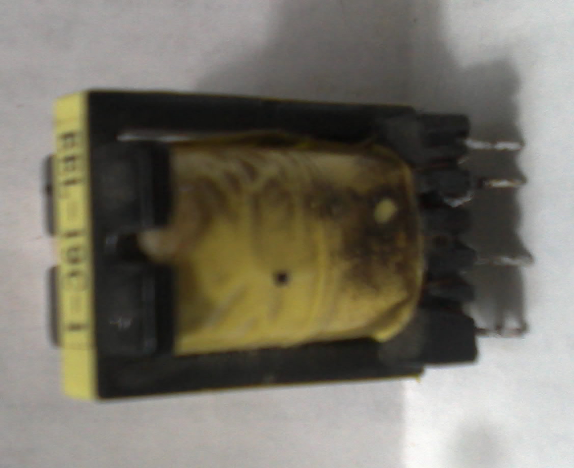

Михаил Первый
Сообщения: 213
Сообщение #8 От 28/06/2016 14:55 цитата
Отгорела нога у транса со стороны дежурки, а у другой ноги- вывод. Заказывал транс- таких нет в продаже. Взять с б/у, так там тоже дежурки, в основном, погорели.

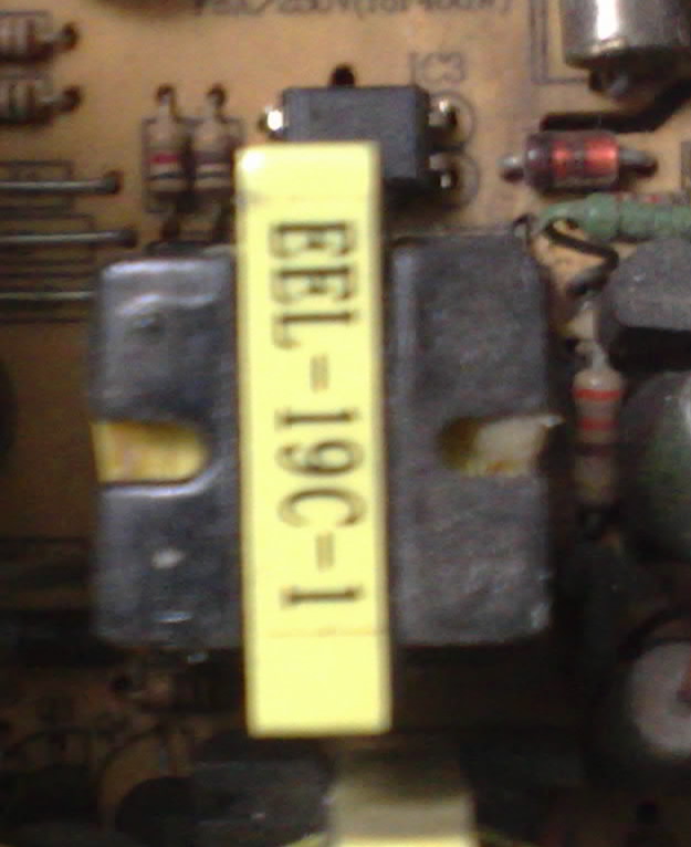

Михаил Первый
Сообщения: 213
Сообщение #17 От 05/07/2016 11:57 цитата
softm, схему похожего БП добавил вверху, фото транса- ниже, вместо TL494 стоит AZ7500EP-E1. Не всегда помогает лампа 100- ваттная, бывает, что и с ней вылетают транзики.

hard reset
Сообщения: 43
Сообщение #20 От 07/07/2016 07:30 цитата
С таким качество Фото-вам в Инстаграмм.
По теме: Купи БП...или.. меняй транс (не вздумай перематывать-такие ботаны попадались)
