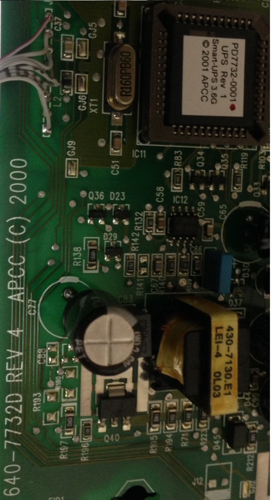

Сообщение #21 От 15/07/2019 13:09 цитата
В программе при установке галки в options на ups model hex code detection начинают светиться Все индикаторы и начинает пищать.
Перебор моделей посредством кнопок + и - не осуществляется.
То, что в консоле ПО отображает неверно вижу, никакого сериал и прочего установленного названия, Наверняка таки игрались с прошивкой.
Полное название ИБП APC Smart 1500VA.
Фото добавил.....
  _viber_2019-07-15_12-57-04.jpg  157.35 КБ  Скачано: 618 раз(а)

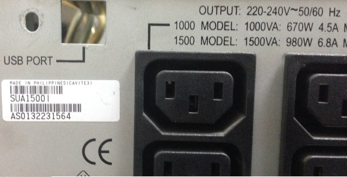

strelokc писал:
размести фото шильдика сзади ups, возле разъемов.
strelokc
Сообщения: 14
Сообщение #23 От 15/07/2019 15:45 цитата
tokar писал:
strelokc писал:
  _viber_2019-07-15_15-44-12.jpg  172.85 КБ  Скачано: 449 раз(а)

Сообщение #25 От 15/07/2019 19:07 цитата
SUA1500I
ДОБАВЛЕНО 15/07/2019 19:09
В нём вроде бы 2шт 12/17. Не? От чего был разговор про 48вольт?

Доброе время суток, Пишу Вам об такой вот проблеме из APC Smart-UPS 1500 ВА
Шасси 640-7732d rev4
Претензия / проблема /симптомы:
Первично попал с жалобой (не сработал когда пропало электричество).
Естественно проверили АКБ, которые оказались в состоянии смерти (1й 1,1V 2й 6V).
Заменили АКБ, выбрав максимально схожие по ЭДС, конечно же перед этим нагрузив немного в 35W лампой. АКБ установили, под*************************
я изначально дал Очень детализированные описания и не в одном посту. Уж тем более, что данная модель ИБП мощностью 1500VA на 12V 17Ah. х 2шт.
Сообщение #17 от 15/07/2019 10:54 цитата изменить Сообщить о нарушении
roma48 писал:
у разработчика спроси http://apc-fix.com форум там не дохлый. Кстати, его программулина не всегда корректно нулевой регистр прописывает. И в ней я не нашёл, где поправить дату замены батареи.
Что мне подсказывает - батарейки у тебя притворяются живыми. Новые-новые подставлял?
ДА, АКБ новые. Как я Понял согласно показаниям программы по какой то причине отображает показания и режим работы на 48В, то есть группы с 4х АКБ, хотя система на 24В с группы 2х АКБ!!!
Вижу, что кто то (некий умелец) наверняка покопался в нем и быстро руки умыл. Терпеть после кого то искать косяки/проблемы и пытаться после поправлять.
В отношении емкости АКБ я уверен на 1000% ибо после насилия беспоребойником, ставил их на зарядку на Imax B6, заряжал ночь, но емкость каждого АКБ после розрязда (до уровня на котором ИБП отказывался запускаться) составил по 17 440 mAh!
Вопрос состоит в том, есть ли некий способ изменить технические показатели ЦПУ (прошить/обновить/вызвать ошибку неким сбоем), после чего начались подобные определения батарей? Здесь более чем видно по скрину, что есть некие нарушения, НО!!!- Самто ибп ЗАПУСКАЕТСЯ, тест проходит......и даже некоторое время работает ПРИ НАГРУЗКЕ в 500W.... (ибо если бы к примеру заменили ЦПУ с другого ИБП, тогда бы оно вряд ли вообще заработало).
