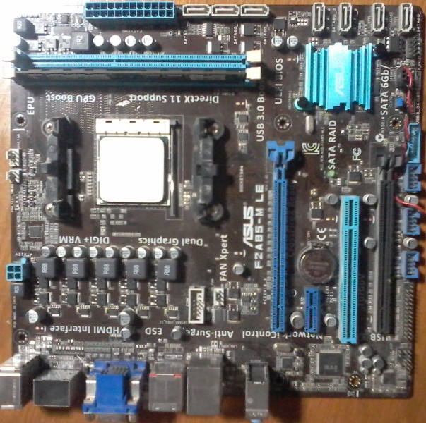

Сообщение #36 От 16/12/2019 09:32 цитата
Всем доброго времени!
Решил разбудить тему, дабы не создавать такую же. Чем всё закончилось?
Проблема та же, только видимо в "лёгкой форме". Если запускаю принудительно БП, то всё работает.
Не могу найти элемент управляющий запуском, ибо ни с "пусковой" ногой БП, ни с ногами кнопки запуска ни один элемент платы не "звонится". Ткните носом, если возможно...

Сообщение #37 От 16/12/2019 17:11 цитата
yrtchik, наклейку аккуратно подними F2A85-M/CM1745/DP скажи под ней модель какая указана, возможно найдется boardview на твою плату у меня. подмигивание

Сообщение #38 От 16/12/2019 20:49 цитата
...так на Асусах, что у меня, у всех под наклейкой "SFIS". На самой наклейке "031259-01952-MB0CM0-A03 5012. Материнка немного другая. F2A85-M LE...

Сообщение #39 От 18/12/2019 18:50 цитата
yrtchik, . F2A85-M LE точную модель тогда напиши.

Сообщение #40 От 19/12/2019 18:52 цитата
так это и есть точная модель.
