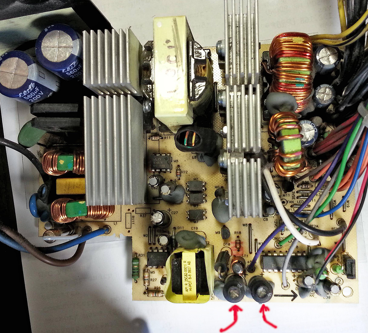

| Подскажите пожалуйста возможен ремонт при следующей неисправности: Не запускается блок при нажатии на кнопку и при замыкании на материнке . С перемычкой в разъём блок запускается, с напряжениями порядок под небольшой нагрузкой в виде 12В лампочки . Вздутых кондёров нет . Типичная поломка ,? Везти больно далеко . На другую мать - одинаково ведёт себя . Другой блок на этих материнках запускается . Может укажете на неисправность если не серьёзная . Спасибо. Да , блок Cooler Master http://monitor.espec.ws/section5/topic267557prev.html |

| Не выдает PG у тебя. Попробуй проверить D26, С69 и параллельный эму электролит. |
digger2013
| Я бы обратил внимание на конденсаторы фильтров вторичных выпрямителей, например взять штуки 3 новых кондера и натыкать параллельно к распаяным соблюдая полярность и напряжение, если заведется то значит кондеры меняй. А для себя любимого можно и сразу поменять. |
ЮРОЙН
При более внимательном осмотре выявил два чуть вздутых электролита 10 вольт 1000uf / Заменил ! Подключил к компу и всё заработало . Включается от кнопки и напряжентя в норме 12,08 и 5,08 . Переставил на другой комп который был обезточен месяца два. Здесь какие-то выкрутасы непонятные . Подключаю мать , винт и при втыкании в розетку сетевого кабеля блок сам заводится и запускает винду . Всё грузится . Да при выключении экран тухнет а блок не выключается и напруги присутствуют . При повторном подключении кабеля в сеть опять произвольный запуск блока и загрузка винды . и при выключении опять не хочет выключаться . Здесь уж точно непонятка . Подключал к этой материнке другой блок питания - ведёт себя также .. Мать ведь жива . Что ещё смотреть . Может что с биосом приключилось и как-то влияет на работу блока ,?
