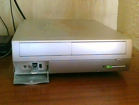

Здравствуйте, уважаемые !Прошу помочь советом с ремонтом моего настольного компьютера название которого неизвестно фото внешнего вида системного блока и системные данные прилагаю - проблема состоит в том что компьютер загружается один раз а потом после выключения его не желает включатся и загружаться. Повторное включение возможно только через несколько часов и то при условии, что после выключения выдернут из сети 220 в сетевой шнур питания компа. Аппарат был вскрыт при осмотре на системной плате артефактов не было обнаружено а вот в блоке питания где очень плотный монтаж (потому что в компе места мало для него) обнаружено два вздувшихся конденсатора емкостью 2200 мкф на 10 вольт которые были заменены но это не устранило проблему. Прошу подсказать в каком узле какой компа конкретно компоненты нужно еще проверить и заменить?

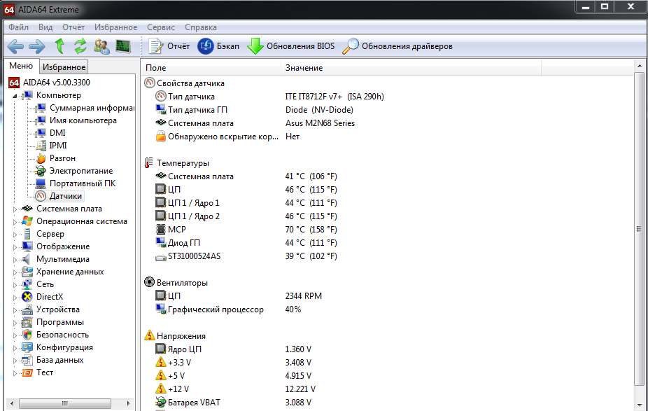

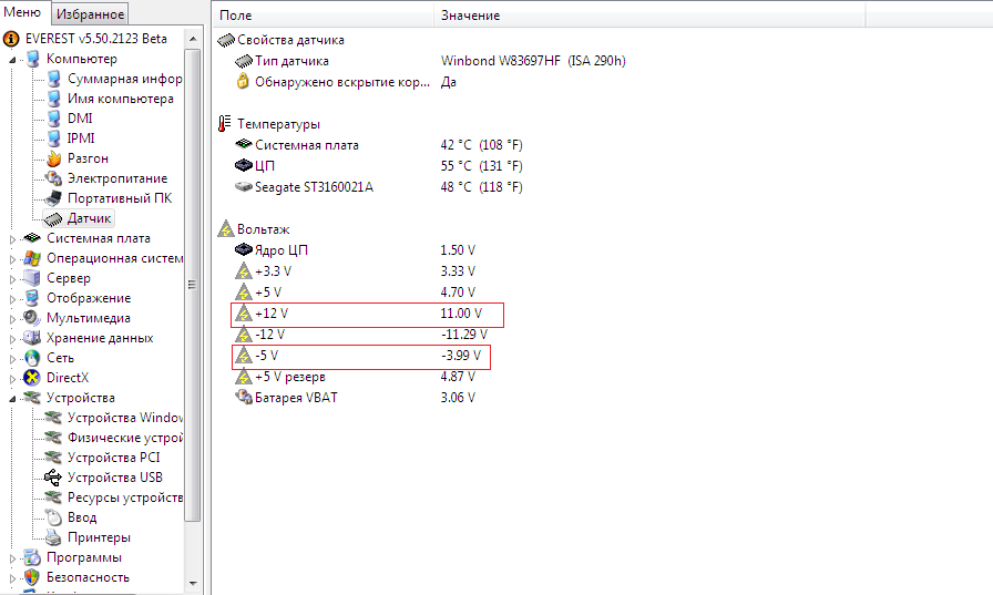

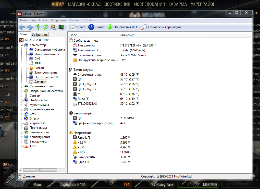

golova1975
Сообщения: 5
Сообщение #6 От 02/11/2016 23:47 цитата
Проверил Еверестом напряжение на источнике питания там они занижены -5В рельно 3.99В, +12В реально 11В, -12 реально 11,29В, +5 реально 4.7В что это значит и что делать конкретно ?
ДОБАВЛЕНО 02/11/2016 23:48
Это Блок Питания FSP200-60SAV (PF) в маленьком корпусе -хотел выложить сюда его фотки и материнки и не знаю как ?! И схемы у меня его нет ..

Сообщение #9 От 03/11/2016 08:19 цитата
golova1975 писал:
Ну что все вдруг замолкли- никто и не откликнутся что ли?
В старых биосах выводится инфа по питающим напряжениям. А вообще это круто - Эверест в качестве тестера, ЭПС-метра и осциллографа. голливудская улыбка Ему, Эвересту, цены бы не было, если бы он еще показывал напряжения, когда системник не стартует. смех
