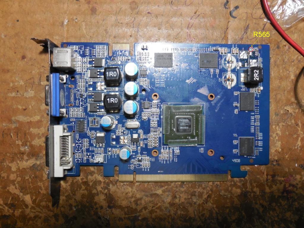

Видеокарта GeFORCE 9400GT TC512MB. Пока выпаивал битые полевики, уплыл резистор (R565). Нашел его потом в капле припоя. Краска обгорела, номинал остался тайной. Прибором показывает 0. Возможно, небольшой номинал, доли ома или что еще. В типовой схеме включения ШИМ контроллера ничего не нашел. Подскажите пожалуйста, номинал. Может у кого есть такая карта.

В пробой смдэшки нулевыми не становятся. Значит и есть нулевик.

Резистор этот 2,2 Ом. Нашел такую карту. Стоит в цепи затвора Ldrv. Накрылся мосфет Hdrv. Поменяю оба. На днях, будет время, впаяю, попробую включить.
