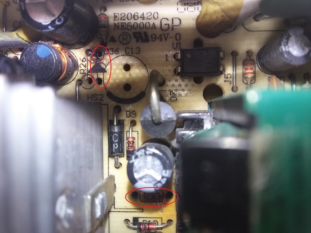

Привет всем! кто может подсказать какой шим контроллер стоит на питании CPU МАРКИРОВКА.У меня не возможно определить маркировку.затерта через лупу не могу разглядеть.
просто горит полевик в одном плече.замена ни чего не дала снова сгорает и все.ПОМОГОИТЕ ПОЖАЛУЙСТА
.jpg 143.09 КБ Скачано: 427 раз(а)

| Полевики напрямую к шим контроллеру или через драйверы? |
sora1
| драйверов там нет.через лупу определил что в корпусе микрухи есть дырочка.вообщем пыхнул.материнка запускается на двух мостах 1и 3 |

нет она квадратная и у неё по 6 ног совсех сторон и того 24pin
ДОБАВЛЕНО 04/12/2016 11:56
замерил сопротивление где был пробитый полевик между затвором и истоком 64 ома .на остальных 5.5 ком. между стоком и затвором.истоком тоже 5.5 ком |

| sora1, Может всё таки плата ASUS P5KPL-AM ? |
sora1
павлик 22
Сам себе на уме
Сообщения: 1137
Всё, понял, у меня Яндекс бухой драйвер у вас
RT9605BPQV
RT9605B |
sora1
| всем спасибо.закажу на алиэкспресс |
