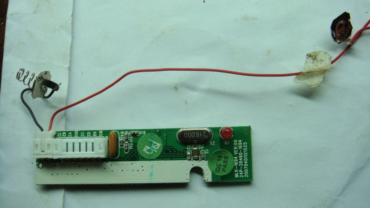

Здравствуйте,имеется беспроводная клавиатура Trust 15214, ик приемник от нее потерян,а клавиатуру выкидывать жалко,подскажите,как переделать её в проводную клавиатуру. Предоставляю фото с платой. Заранее благодарен
С подключенным питанием
 Размер файла:  301.95 КБ
 Просмотрено:  3907 раз(а)

А вот подскажи,как вот это расшифровывается : ZB ,ZA, GND,ZS,ZD,R16

Для подключения клавы к PS/2, нужно четыре провода: VCC, CLOCK, DATA, GND.
VCC - это плюс питания 5В. GND - это минус питаня. Вопрос в том, от скольки батареек питалась клава.
Если питание <=3В, то чип сгорит. Нужно поставить кренку на 3В.
Оставшиеся два CLOCK и DATA не критичны к подключению.
Если подключишь неправильно, ничего страшного не произойдёт, просто не будет работать.
Правильность подключения CLOCK и DATA можно выяснить эмпирическим путём.

Не получится у него переделать беспроводную в проводную )))) Дело в том что сам USB приемопередатчик посылает команды понятные для контролера который в клаве . А другие команды идущие другим путем этот контролер воспримит как не понятные для него Он просто не сможет на прямую работать без приемопередатчика ...

Можно сделать. Если у этого производителя есть точно такая же клавиатура, но проводная, то надо взять от неё контроллер и приставить к этим кнопкам. Самое главное что бы матрица клавиш совпадала.

У меня потерялся ресивер на клаву Hana RF 3000. В моей клаве плата один к одному с Вашей
Подскажите , удалось ли Вам подобрать распиновку к контактам ZB ,ZA, GND,ZS,ZD,R16 и сделать проводную клаву ?
