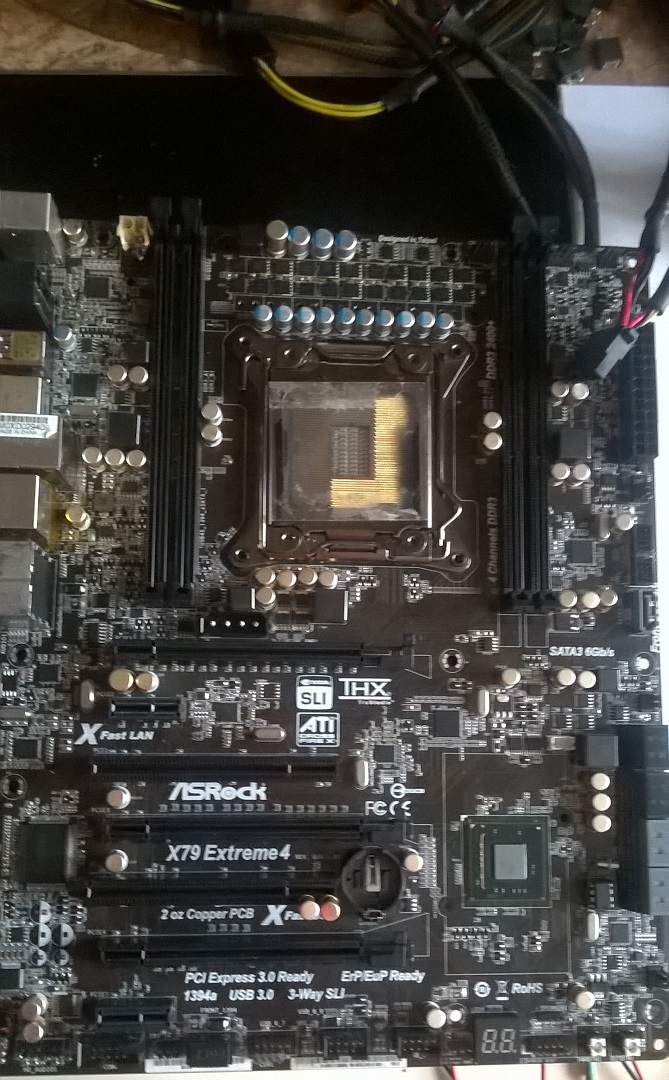

все что на шиме есть - на входе 12 В, питаются они не от доп питания ЦП. раньше я подкидывал ту что ниже ( менял местами ) на верхней без изменений. Короч закажу поставлю обе новые

полез ослом на вторую ногу, щуп тонкий с соседями коротнуть не должно било, а оно как ебнит, в шиме кратер, завтра буду выпаивать, щуп без нагара, каким образом? хотя подожду новые, кстати мать теперь не ребутится + горит клок сумашествие упс! на 7- ой ноге было 0.01 В, на 100К рез12В поступало а на ноге почти 0, хорошо что проц не бил воткнут ато Е5-2660 пошел бы на брелок

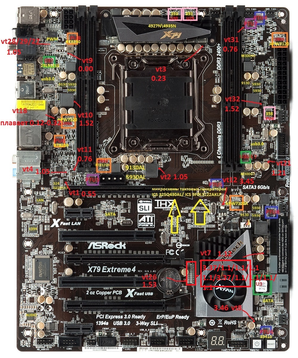

Зашла и на питание 5 в, но не знаю как под нагрузкой будет. Теперь на VTT18 появилось 1.25В . А у взорвавшейся - (питание PLL) без изменений. Ушатало еще конденсатор по питанию PLL. PLLVcore(SW)-GND теперь 2 кОм плата в прежнем состоянии. На EN 0. Питание на 100к резистор поступает но на EN нету лог 1. От чего еще может отсутствовать EN ? Перекопал обвязку, все гуд, делители настроены на 1.8В. Возмутил только Cboot - 120 вместо 10 nf. менял , без результата/
И так, сейчас имеем VT1 : Vcore - 0.55 В, VT3 : VCCSA - 0.23 В, VT9 : 1.8V_PLL- отсутствует. Поправте если ошибаюсь Vcore - 0.55 В без проца это нормальное напряжение, VT9 : 1.8V_PLL- отсутствует по примерно определенным причинам, VCCSA - 0.23 В - по идеи должно бить 1.1 ? С процом эти питания 0,

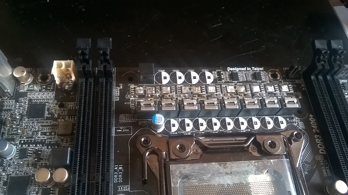

Шутка, все мосфеты по питанию ЦП рабочие, конденсаторы по 12 В линии один закорочен, второй 27 пикофарад третий большие утечки, по питанию цп все какие то подуставшие утечка 2-3%. По питаниям ничего не изменилось, помогите разобраться преобразователем RT 8250 - питания Vcore PLL, не работает зараза

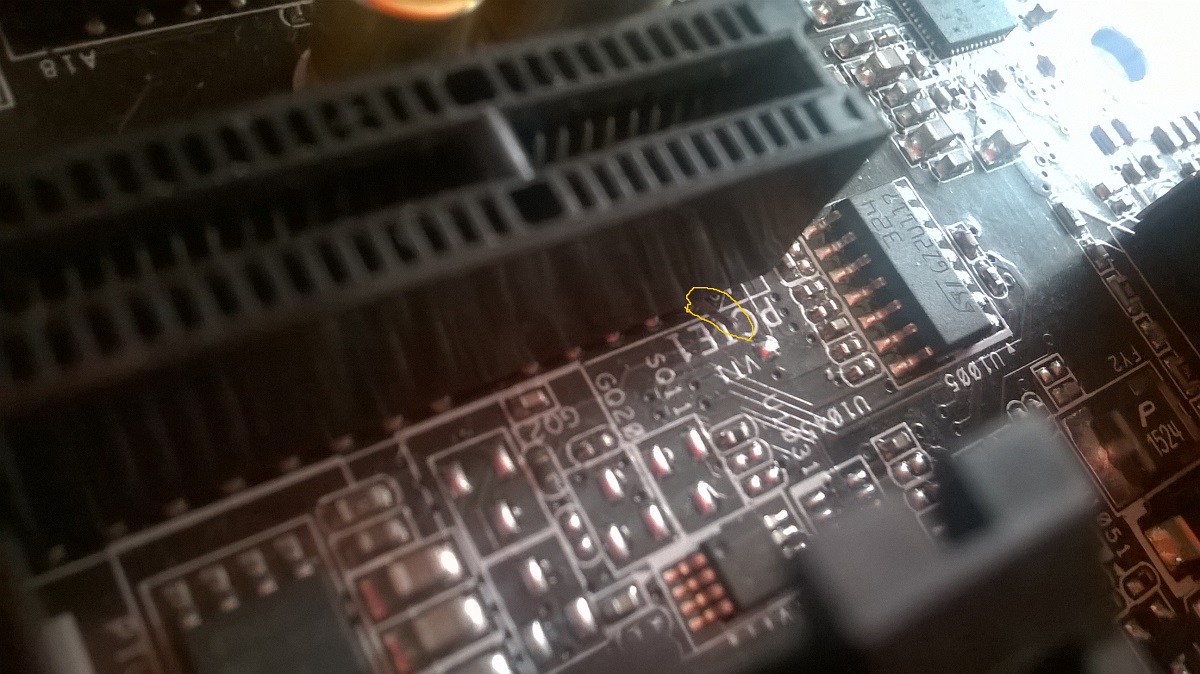

armogun, есть же даташит, там исчерпывающие условия (не)запуска прописаны и даже типовая схема. Питание есть? Флаг на включение поднят? Козы по выходу нет? Номиналы обвязки в норме?

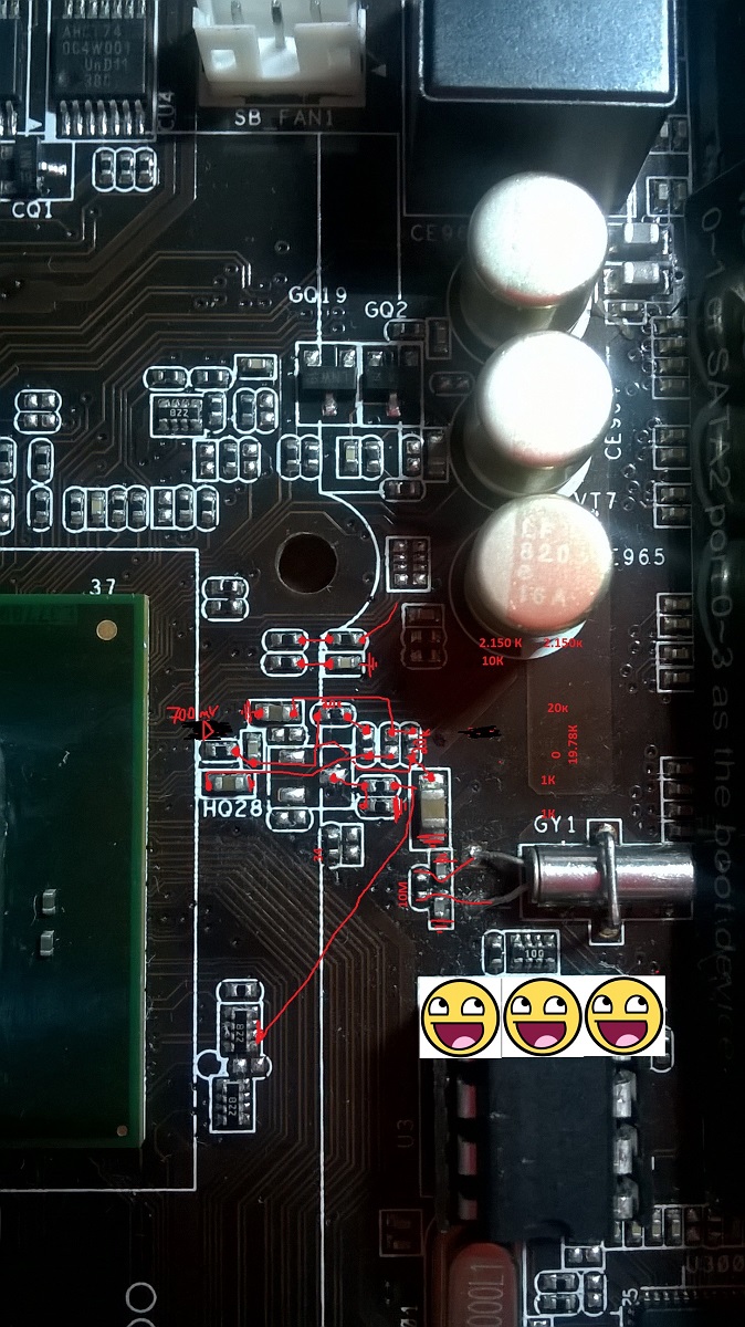

Alex N., да, но не работает,Зашла и на питание 5 в, но не знаю как под нагрузкой будет. Теперь на VTT18 появилось 1.25В . А у взорвавшейся - (питание PLL) без изменений. Ушатало еще конденсатор по питанию PLL. PLLVcore(SW)-GND теперь 2 кОм плата в прежнем состоянии. На EN 0. Питание на 100к резистор поступает но на EN нету лог 1. От чего еще может отсутствовать EN ? Перекопал обвязку, все гуд, делители настроены на 1.8В. Возмутил только Cboot - 120 вместо 10 nf. менял ( в мануале , потом посмотрел, писало 10 nF или лучше ) , без результата/

armogun, если с одной стороны этого резистора ВУ есть, а с другой - нет, то нога в КЗ на землю. Мб сопли с пуза подтекли.

Alex N., так и есть с одной стороны 100к резисотра 12.2 В с другой 0.00 , КЗ с землей или соседними ногами нету, обрыва дорожки нету, кину мычку для надежности, может на волоске висит и впаяю родной резистор

armogun, тут либо резистор в обрыве (но ты сказал, что проверял обвязку), либо нога в КЗ или близко к этому (сколько Ом от 7-й ноги до земли?). Иных вариантов не дано. Если бы дорожка между ногой и резистором отлетела, у него бы с двух сторон было одинаковое (почти) напряжение. Кинь лучше шунт через заведомо исправный резистор 100k между 2 Vin и 7 En.

Alex N., непомогло, сопротивление GND -EN RT8250 - 104.5 - 102 с БП, 105-120 кОм без БП, резистор уже пробовал менять, 2 новых RT8250 ставил, обвязку включительно с дросселем проверил, мож кер конденсаторы махнуть на авось? сча еще проверю ток питания в нагрузку.. норм все, 10 ват нагрузка проседает до 11.3 с резистора
