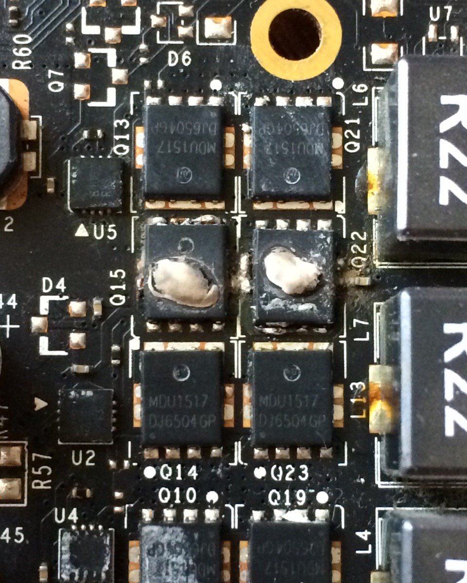

Добрый День. Если я правильно понимаю,то сгорели 2 мосфета (название MDU1517 - DJ6504GP)
Хотел бы узнать,возможен ли ремонт и стоит ли он того? На совке искал пол дня , ничего не нашел.Все жадные. А заказывать 100 штук и ждать 2 недели как то не в кайф.
И есть ли "достойные" аналоги этих штук?
Помогите плиз. Тяжко без видюшки(
Заранее спасибо.

очень редко после таких пробоев ключей чипаки живые остаются, точнее ключи выносит из-за умершего чипака. ключи надо с видиков снимать - эти на 100А рассчитаны

Я хочу купить хотя бы аналог таких же ,а отец заменит. И посмотреть,может вообще не стоит потеть и чинить это ...

Выкинь этот хлам..не поднять.ШИМ скорее всего тоже убился,да и видеочип вряд ли выжил....Game over... недовольство, огорчение

А можно как-нибудь проверить всё работает кроме этих двух ,которые сгорели? Подскажите плиз аналоги этих MDU1517, я всё-таки попробую , а там как получится.=)

Купить материнку(можно с убитыми мостами) и перепаять транзюки с питания чпу-на марку можно внимание не обращать.Материнка ам2 или 3 или интеловская под ддр2 или 3--проделывал пару раз такое

Илья254, 1 из 10 видюх на моем опыте остаются живы после такого пробоя. у тебя, по дорогам судя, пробило 12 вольт на шину 1,5 вольта, а это полный выход из строя шимки управления питанием и графического ядра. данный видик просто хлам, увы!

Поменять шиму и транзюки(все)и помолившись включить голливудская улыбка (как вариант).

"А почему такое могло" причин десятки-например сэкономили и взяли БП "нонейм", идущий вместе с корпусом(такое дешевле).
