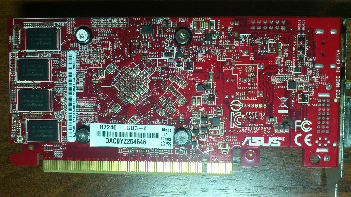

Помогите опознать и чем можно это заменить?
ДОБАВЛЕНО 16/06/2017 22:52
И что может за собой потянуть

| Да удали его совсем, гарь соскреби, промой спиртом. |
Rom-Zecs
Сообщения: 2900
| Да не должна там гарь влиять. И вообще странно что только один преставился |
Morlock
| Casio46 писал: | | Помогите опознать |
Керамический SMD конденсатор типоразмера 1206. В данном случае - фильтрующий элемент. Номинал невозможно определить , но думаю что порядка 10мкФ.
Точно по номиналам можно сказать спаяв соседние и измерив их, ибо все три одинаковые. |
Сообщения: 17913
| Раз написано возле них PGL значит дроссель,возле конденсаторов подписанно PGC в позиционном обозначении--скорее всего этот дроссель разделяет общий выходов и самой платы.Лучше с аналогичного девайса перебросить |

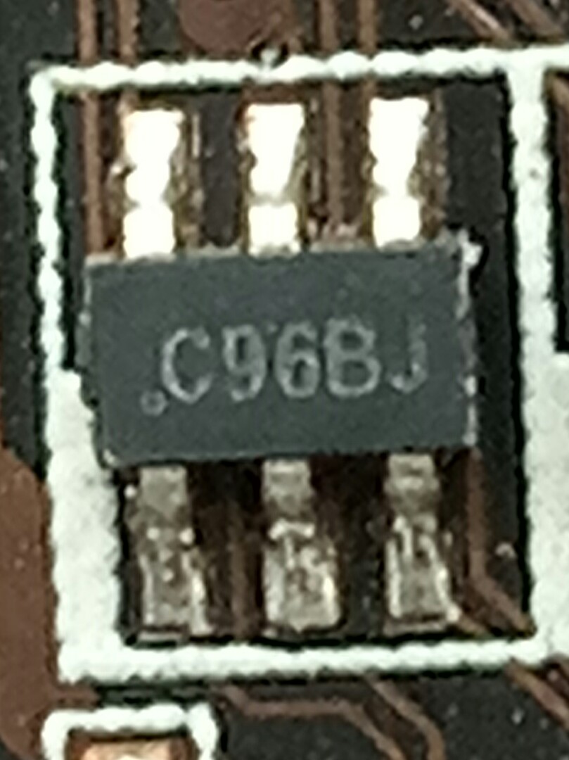

Casio46
Спасибо за ответы. Я его сам коротнул на массу отверткой.
Его я удалил. А где такой взять?
ДОБАВЛЕНО 17/06/2017 17:38
Или может что-то одно поставить вместо трёх. |
Rom-Zecs
Сообщения: 2900
| У тебя же детали качественнее чем у производителя. В три раза |
Casio46
| Что можно подобрать, подскажите |
power1
Сообщения: 1240
| power1 писал: | | Да удали его совсем, гарь соскреби, промой спиртом. |
Без него будет работать, там еще их куча в паралели но шине. |
