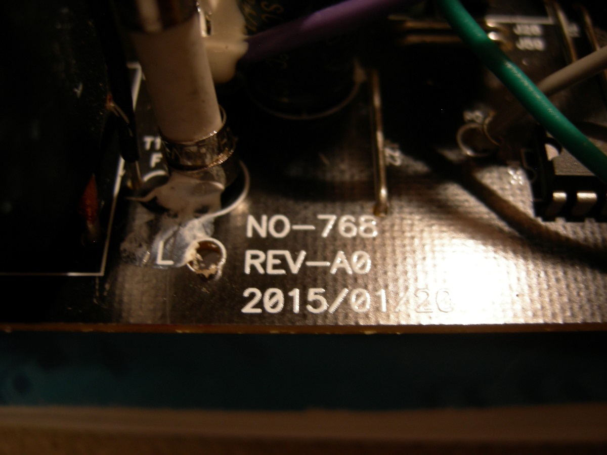

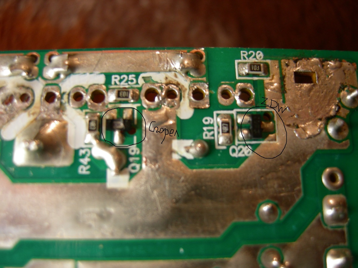

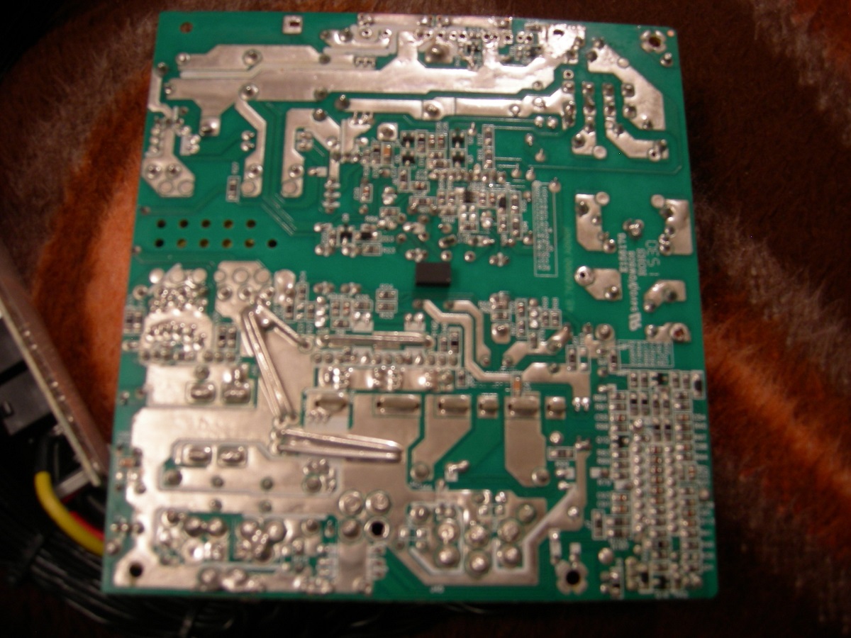

Доброго времени суток!
При включении БП выбивает пробки в квартире. Предохранитель цел. Визуально наблюдаю один взорвавшийся транзистор в эмиттерном повторителе секции APFC. Другой - цел. Его маркировка ZDW (аналог - 2907А). Подскажите, какое обозначение имеет этот взорвавшийся транзистор. Я предполагаю, что это ZCW (2222A). Я прав? Боюсь ошибится. Вместе с этим транзистором пробит один силовой транзистор 24N60C3. Его буду заказывать. Вообщем - основной вопрос в идентификации этого SMD транзистора. Плата имеет No-768 REV-A0. Такие же платы ставятся на Chieftec APS-1000CB.

Ну так жеж FSP Epsilon 550/700-80GLN
один NPN другой PNP
https://geektimes.ru/post/149259/
большую бочку смотреть, дроссель APFC, mosfet менять лучше парами

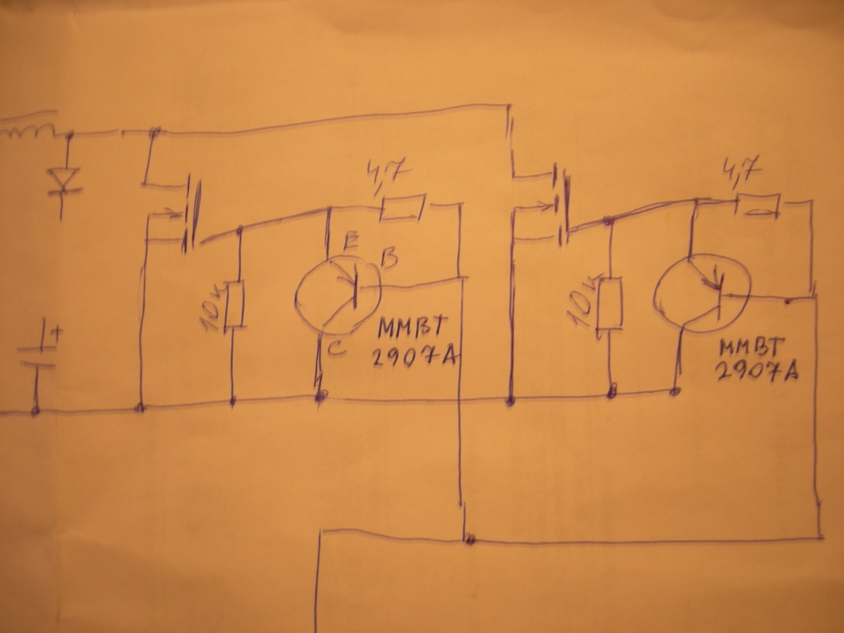

И снова здравствуйте! Вообще тема неинтересная получилась. Пришли транзисторы, я решил поставить только один (взамен сгоревшего, - и всё заработало. Попутно скажу, что заменил ещё оба SMD транзистора на 2907А. Почему они одинаковые. Дело в том, что я решил отрисовать этот кусок схемы и у меня получился такой рисунок. А эмиттерный повторитель находится в другом месте. И с ним всё ок.
