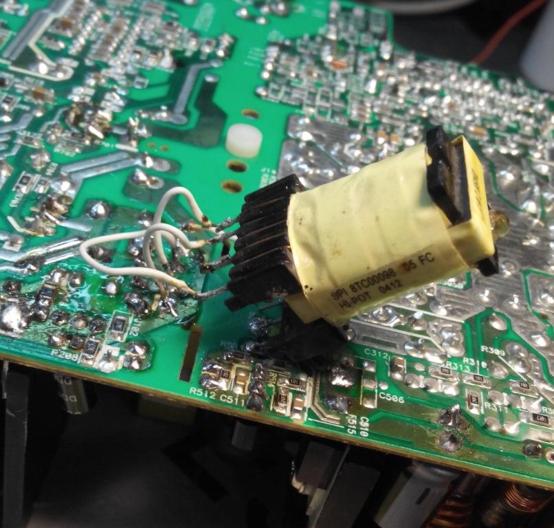

Ситуация один-в-один всё тоже самое и блок тот же самый APS-650C http://monitor.espec.ws/section5/topic208947.html Что было сделано: заменен супрессор и диод D510, ZD501, микросхема самой дежурки TNY278PN, все литы в обвязке ШИМ-ки и на выхлопе, кондюки тож поменял на всякий, оптопару тож заменил. В итоге дежурка завелась на выходе положенных 5.16v. но при подкидывании заведомо исправной материнки дежурное просаживается и циклически прыгает в пределах 3v-2v-1v-0v изменяясь каждую секунду. Всё перепроверил по новой нашелся мертвый 2N2222A(Q703) заменен, стаб в базе живой, но картина не изменилась, уже все перелопатил в этой дежурке хз куда копать дальше? Перематывать транс? Кстати по поводу разборки трансов Morlock всё правильно говорил всё разбирается нормально. Я делаю так: нагреваю феном ферит по контуру, фен на 200 град. и потихоньку-не спеша и аккурано поддеваю маленькими лопатками отверточками всё это расклеивается, но транс пока не рискнул перематывать а вось всё дело не в нем. Да забыл сказать резюка под рукой на 2,2 ома не было (обозначение R.. смылось растворителем вместе с сажей оставленной выгоревшими диодами и тем же самым резюком) который на минус с обмотки транса, заменил на 2 Ома такой же ваттаж, это критично?

Непохоже оно на трансформатор. Можно временно с другого БП на проводках подвесить, состав обмоток у вас довольно типичный.

Подкинул транс от какого-то старючего Foxcon-a по обмоткам расхождения были +-15 - 20% и о чудо дежурка держит нагрузку, правда транс немного чуть слышно свистит и напряжение 5.20v, но нагрузку держит.
Маркировка и сам транс и чудо навесной монтаж голливудская улыбка
З.Ы. Неужели такой прикол из-за транса, и не зря руки что-ли чесались его перемотать, научиться бы теперь мотать нормально.

ХМ... блок не стартует с замыкания на материнке контактов PWR BTN, и (зеленый с черным) PS-ON на массу такой же результат, На PS-ON 4,2v PS224 мозги делает? На PGI - 0v. Покурю даташит покопаю дальше. На 15-ой ноге VCC напряжение 4.6v. На всякий заказал парочку PS224 из поднебесной, т.к. натыкался на то что их не так легко достать, у нас посмотрел и правда нет. И донора нет к сожалению.
Курил дальше FAN4800 КЗ по питанию между 10 и 13 ногой 7 Ом, может из-за неё дежурка и плясала? Завтра куплю пару новых подкину будем дальше посмотреть.
Mijgan
Сообщения: 39
Сообщение #19 От 18/12/2015 16:03 цитата
Подкинул новенькую ML4800 вместо FAN4800 всё заработало блок завелся, пока на прогоне, полет нормальный. Завтра подкину родной транс с дежурки посмотрим как он себя будет вести. В целом тему можно считать решенной, поставленная задача решена и даже сполна, спасибо кто помогал советами и наводками улыбка
