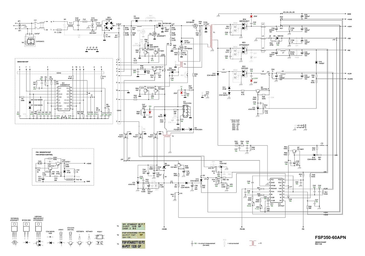

Доброго времени суток,
БП при включении кратковременно запускается и уходит в защиту.
Собран:
Дежурка - TNY277PN
ШИМ / APFC - CM6800TX.
супервизор - WT7527
5VSB - 4,97 В
Принудительно (заземлением 3 ноги супервизора) БП запускается.
Выходные напряжения при этом +4,9 В, +12,14В, +3,36В, -11,34В
PGI +1.58В. Выпрямленное высокое - 370V
Что делал: проверил электролиты вторички на емкость и ESR. Проверил конденсаторы в обвязке супервизора, заменил супервизор. Нашел похожую схему, прикрепляю.
Подскажите пожалуйста, где копать?
(опыт ремонта БП с APFC небольшой).

HardRom, замерил напряжения: Дежурный режим 1 - 0; 2 - 0; 3 - 4,02 В; 4 - 2,69 В; 5 - 0; 6 - 0; 7 - 0; 8 - 0; 9 - 0,46 В; 10 - 0; 11 - 0; 12 - 0; 13- 0; 14 - 0; 15 - 4,39 В; 16 - 0.
Рабочий режим: 1 - 1,54 В; 2 - 0; 3 - 0; 4 - 2,97 В; 5 - 12,01 В; 6 - 0; 7 - 12,01 В; 8 - 12,01 В; 9 - 0,46 В; 10 - 4,93 В; 11 - 3,36 В; 12 - 12,01 В; 13- 3,36 В; 14 -2,27 ; 15 - 11,46 В;
16 - 0,09 В.

Vcc задрато, ну вроде до 16V. типичное +5V... да по схеме питается от +5VSB, если схема правильная... почему так?! кстати после включения питание должно идти и с главного канала +5V.
V5 14 pin - занижено, должно быть от 4.2 до 6V, все резсторы до TL отследить, TL431поменять, дальше доходим до конденсаторов фильтрующих и ДГС. У меня все электролиты по +12V попухли, по +5 +3.3 вроде ничего

По схеме питание супервизора после включения берется с +12 вторички. Схема очень близкая, отличается типом транзисторов в шим, номиналами емкостей и обозначениями элементов. V5 14 pin питается 5 вольтами через делитель на 2 и транзистор Q7 по схеме.Но по описанию микросхемы действительно занижено. Попробую поменяю 431 и проверю обвязку.

Если учитывать принудительный запуск блока питания, то напряжения в норме, кроме выв. 6 RI (Current sense adjust input) не должен быть 0 В. В аналогичном блоке в дежурном 3.8В и рабочем 1.3В. И как уже отметили, выв. 14 V5 (5V over voltage & under voltage & over current sense input pin), в рабочем режиме должно быть в районе 5В. У вас 2,27В. Возможно поэтому срабатывает защита. Проверьте сопротивления на номинал или обрыв по цепи от +5В до 14 выв. WT7527, включая транзистор Q7 и диод D16. Vcc на WT7527 в норме. TL431-е менять не нужно, поскольку все напряжения на выходе в норме.

Q7 битый оказался. Коллектор - эмиттер 190 Ом.Ищу замену.

Заменил Q7 на исправный. БП заработал. На микросхеме теперь 14 выв - 4,98 В, 6 выв - 1,35 В. БП держит номинальную нагрузку.
ДОБАВЛЕНО 16/04/2018 13:59
Считаю, что проблема решена. Всем спасибо за помощь.
