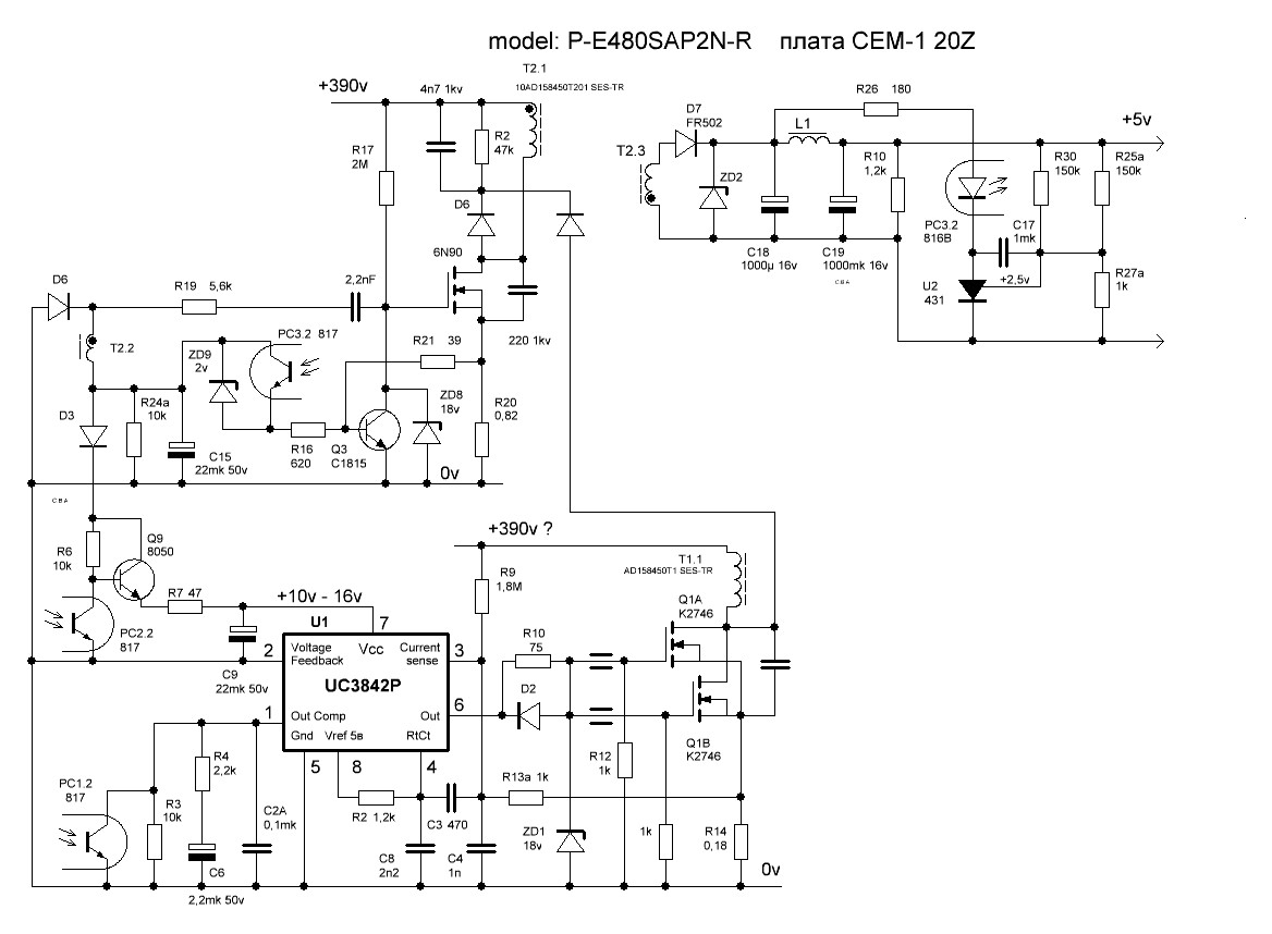

В блоке питания ATX AB_Power модели P-E480SAP2N (c Power Factor Correction) вышел из строя трансформатор дежурного питания. К сожалению данные потерял, на тот период не занимался перемоткой трансформаторов. Трансформатор имеет надпись 10AD158450T201 SES-TR. Может, есть данные у кого.
Пробовал взять транс с другого БП и использовать TOP224. Работает, выдает +5в, но оказывается, нужно еще запитать UC3842, а это питание, начиная с 16в. Привожу зарисовку схемы. Не захотелось больше экспериментировать, проще сделать, как было.

Если на ТОР224 работает, то и хватит. На кой запитывать 3842? Она в данной схеме (ТОР224) не участвует, поэтому смысла в её запитке нет, а наоборот её надо из схемы удалить.

3842 - основной питатель для Т1 питается от обмотки T2.2 дежурного питателя включается оптопарой через Q9 .
pr58, Ну домотай ты обмотку поверх остальных на дежурном трансе - зазор обычно там есть между сердечником и обмотками . сначала 1 виток - диод конденсатор и посмотреть скока енто в вольтах - потом всё понятно думаю улыбка Только мерять дважды надо когда обмотка в одну и в другую сторону намотана .

А-аа как обычно недосмотрел смущен
А вообще да - домотать поверху.

Вероятно, так и придется делать. Я наматывал поверх, получилось порядка 10в, так как транс для биполярного транзистора. Сердечник меньше по габаритам. Возможно, будет меньше отдавать мощность на нагрузку. В этом деле смущает тот факт, что TOP224 работает от 85в до 265в, а блок питания рассчитан на 195-240 вольт, а значит неизвестно, как будут работать остальные узлы (PFC и инв.).

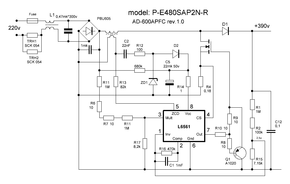

Входную часть не правильно нарисовал, там еще PFC. Точнее брал готовую схему и корректировал.

Нарисовал входную часть схемы.
Пусть тебя это не смущает. При использовании APFC не может быть чтобы нижняя граница была на уровне 195V.
К тому же какая разница при каком напряжении работать будет ТОР224, если на входе перманентно будет 220в?
