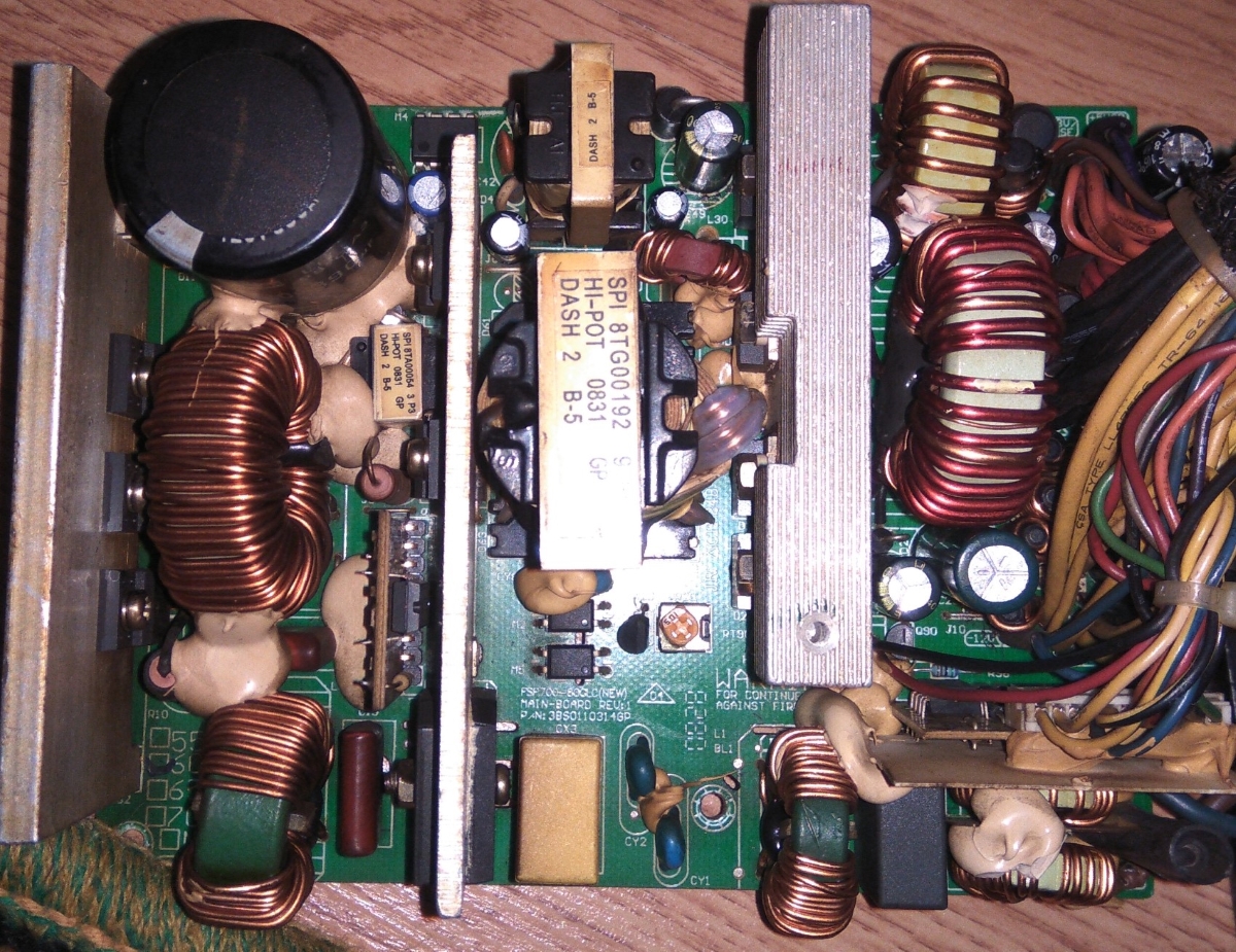

Купил данный блок, при подключении к компу на материнской плате мигает светодиод дежурки и при включении нет никакой реакции.
При этом если запустить отдельно только блок(замыканием зеленого и черного) то блок стартует. Вскрыл БП, обнаружил вспученый кондер по 5vSB, и заодно проверил остальные конденсаторы с помощью ESR метра, заменив все подозрительные(кроме сетевого). но также не запускает мат плату, на плате мигает светик дежурки. плата FSP700-80GLC

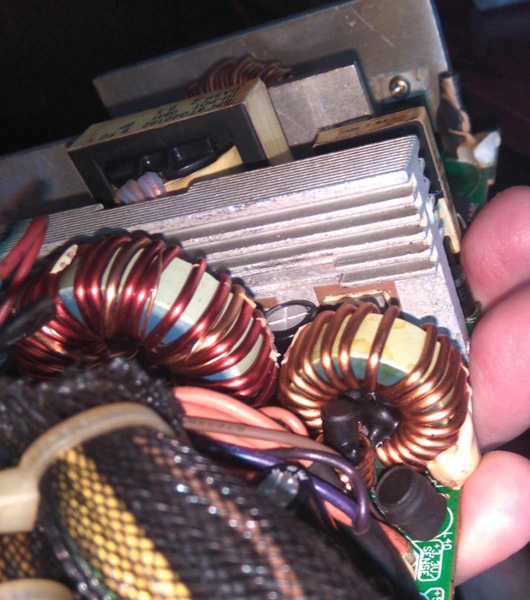

померяй уже сетевую банку пока не #пнуло... также дроссель APFC на порошке уплывает и ДГС тоже... мне кажется или дроссель магампа по +3,3 пожелтевший? вся это порошковая приблуда по умолчанию меняется на сендаст...

на другом форуме нашел примерно такую же проблему с таким БП, вот описание решение проблеммы ""Блок я допилил. Косяк был с смд 1206 диодом между фильтрами питания на выходе дежурки, диод похож на 4148W, по ходу на большой частоте он тупо не успевал закрываться. Китайцы как всегда сэкономили, поставил навесным способом ультрафаст HER107 и всё заколосилось.""
я не понял описание ""между фильтрами питания на выходе"" в дежурке единственный смд диод это D40(судя по даташиту на DM311 это smd 1N4148) - это он?

Судя по фотке, магамп по 3.3 протух можешь менять, ставь сендаст -60 такой же по размеру. Дроссель APFC тоже меняй -52 порошок там совершенно не годится и является миной замедленного действия...

вообщем проблема оказалась в недоумершем D41(UF102g звонился как обычный диод) вместо него на пробу установил 1n4007 дежурка вроде начала держать нагрузку, но рекомендуют ставить UF4007, сгоняю на рынок ,и только потом буду дальше тестить.
