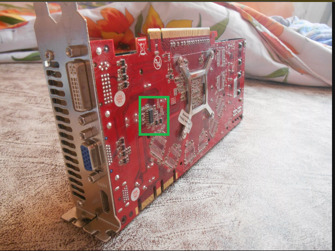

Доброго времени суток.
Иммется нерабочий сабж. Не запускаются импульсные системы питания. В первую очередь начал осматривать систему питания видеоядра. Она собрана на RT8841. Выяснил, что отсутствует разрешающий сигнал на 3 выводе. Отсюда первый вопрос - кем формируется этот сигнал? Быстро прозвонив обвязку, нашёл только связанный с ним кондюк, второй вывод которого у меня звонился на 28 вывод указанной микрухи. Датыш на нее https://www.richtek.com/assets/product_file/RT8841/DS8841-02.pdf
Сопротивление гпу со стороны этого питания около 1,5 Ом, вроде норм. Пробитых мосфетов не выявил. VCC5 и VCC12 приходят.
Далее, имеется вторая система питания, собрана на RT9259 http://datasheet.elcodis.com/pdf/24/91/249101/rt9259ags.pdf(обведена на рисунке). Бегло проглядев датыш, я не увидел на ней разрешающих выходов и стал подозревать, что она не исправна (питание 12 В на нее приходит). Посадил вместо нее такую же микру с рабочей видюхи, результат нулевой. Обратная запайка этой микры на родную видюху показала, что она пережила перепайку. Вчитавшись в даташит, я увидел, что, если вывод 2 посадить на землю, то это приводит к отключению обоих регуляторов микры. Но проблема в том, что линейный регулятор работает, он запитывает (как я понял) микросхемы памяти напряжением 3,3 В, которое имеется.
Прошу совета, куда рыть)
Заранее спасибо.

Сообщение #8 От 08/05/2018 02:21 цитата
Там всё на гпу завязано.У гпу несколько питаний обычно по одному какому нибудь сопротивление ниже нормы(надо сравнивать с рабочей платой с таким же гпу)и он соотв не даёт сигнал разрешения на питание самого себя.Лежит точно такая карта с аналогичной проблемой-менять гпу по деньгам не имеет смысл

Сообщение #9 От 09/05/2018 18:36 цитата
А кто-то может измерить сопротивления по питаниям?
И как объяснить прикол с мелким импульсником?
