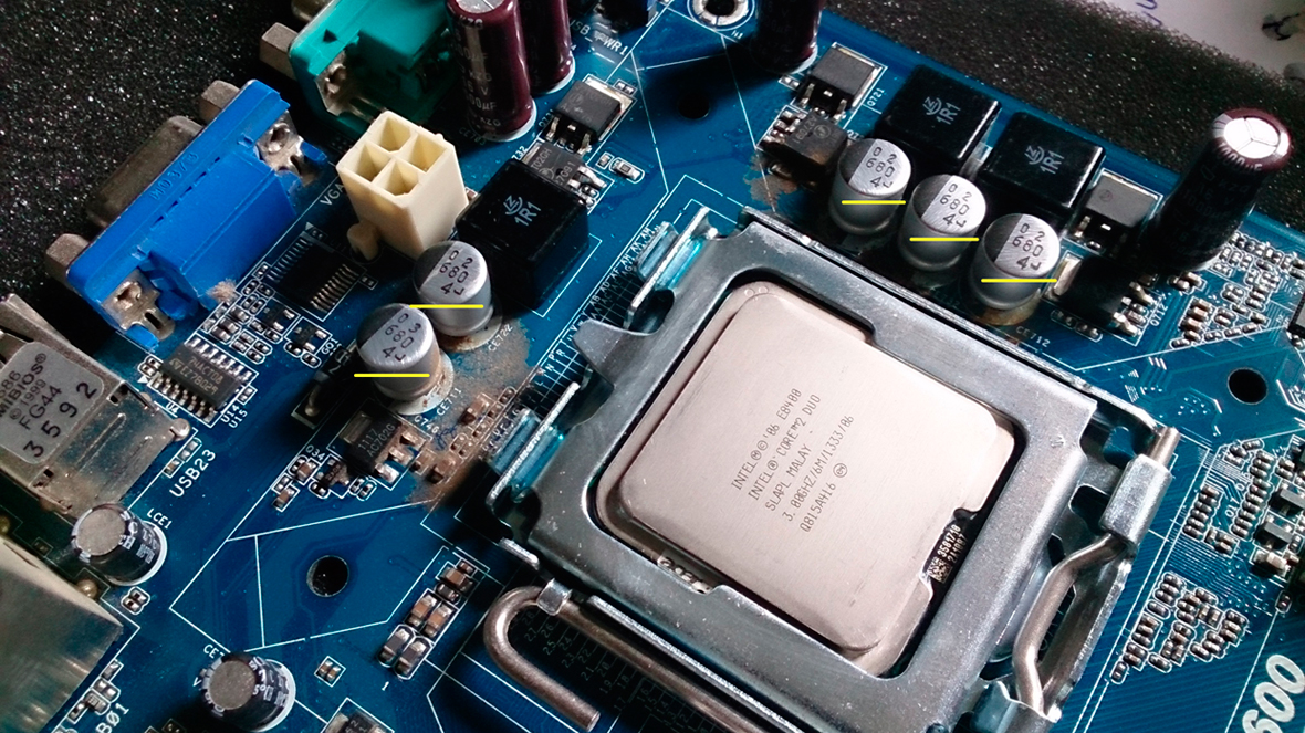

Испортилась материнская плата GA-EP43-DS3 сокет 775 DDR2 4шт. Функции южного моста выполняет чип Intel ICH10
Вид дефекта следующий постоянная перезагрузка. Проделаны следующие действия - проверенны все кондеры с помощью ESR... Заменены все четыре полевика в верхнем плече питания К3918... Перепробованы все прошивки с F4 по F9 результат тот же перезагрузка и пост коды С0 или С1. После прошивки биоса F10beta материнка стала включатся проходит тест пикает как положено можно войти в БИОС, все напруги в биосе соответствуют заданным. На снятия памяти или видео карты реагирует сигналами как и положено. Для проверки БП , память и видеокарта использовались заведомо рабочие снятия с рядом стоящего полностью рабочего аппарата в них нет сомнений. Стал устанавливать винду, один раз установилась но был один сбой посередине установки потом до установил. Потом один раз загрузил винду и при последующих загрузках перестала больше загружаться, останавливается на появлении флага виндовс, и не устанавливается щас, тоже доходит до флага и виснет, хотя внутренний тест проходит и пикает.... Ребята прошу совета где еще и чего еще можно покопать, материнка личная стоит на моем рабочем компе ... процы тоже ставил всякие и винты тоже перебирал.... дайте совет как попробовать решить эту проблему ...

Какие причины были для замены полевиков?
Напряжения мамки на всех питальниках огласите. Как себя север чувствует?

AHCI на IDE и наоборот в BIOSе пробовали менять ?
