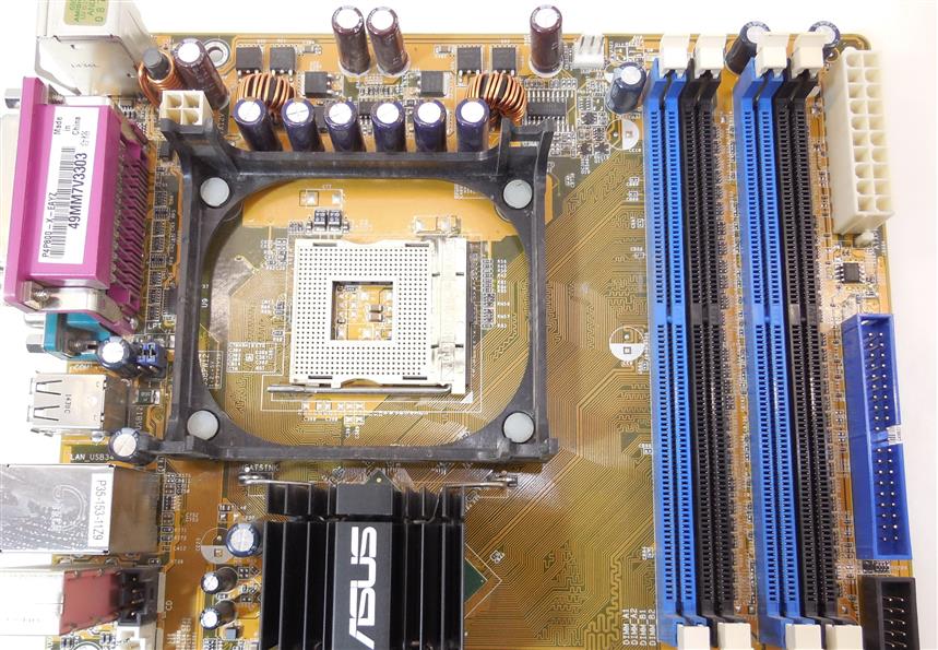

Всем привет ! Имеется мать P4P800-X (процессор Pentium 4, тактовая частота 2,40 ГГц), при старте куллера на видюхе ,проц. крутятся ,спикер молчит -картинки на мониторе нет .Радиатор процессора становится теплым ,северный и южный мосты тоже теплые .Мосфеты прозванивал все в норме ,короткого по USB линиям DATA нет ,напряжения на БП все в норме .Конденсаторы все до одного выпаивал проверял ESR метром тоже норма .Видюха ,БП ,ОЗУ,процессор , временно взяты с рабочего ПК на них грешить смысла нет. Подскажите что еще может быть ? (биос сбрасывал)

aiv3006, глянь на мосфеты, если есть АРМ, меняй все на аналоги! Начни с питания памяти и ЮМ.

А есть варианты как нибудь ЮМ проверить ? Вроде мосфеты не коротят и по трем направлениям у каждого мосфета напруги присутствуют есть мосфеты только от другой материнки но IPI06N03LA даташиты с ARM сравнивал IPI06N03LA даже по мощи выигрывает .Я боюсь кабы замена мосфетов тухлой идеей не была ,если у меня к примеру южник накрылся он почемуто холодный хотя мосфеты по его питанию ARM - 2 шт горячие

aiv3006, изучай: http://www.rom.by/book/Posobie_po_remontu_materinskih_plat
http://www.rom.by/Asus/P4P800-X
У этих мамок 2 главные беды, гнилые мосфеты АРМ и отвал сокета проца. Мосфеты менять, сокет проверять методом "пальцометра" голливудская улыбка Т.е. поприжимать углы, погнуть слегка плату. Но без фанатизма!

Сообщение #5 От 20/09/2019 19:07 цитата
LoneRanger писал:
А почему сразу менять если они по напругам в норме ?
q35 2.99 3.35 4.44
q7 3.36 3.36 12.70
q32 1.44 12.00 2.59
q21 1.44 12.00 2.59
q22 0.0 1.44 -0.55
q23 0.0 1.44 -0.55
q25 0.01 1.44 -0.55
q26 0.01 1.44 -0.55
q24 1.41 12.00 2.55
q33 1.41 12.00 2.55
отвал сокета проца - прижимать уже пробовал .Скажи как определить если ЮМ скончался ?

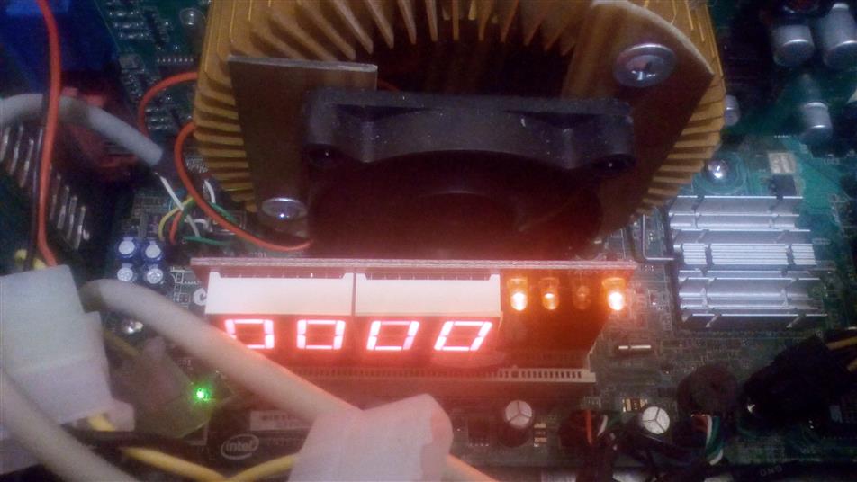

Теперь бы посткарту поставить и всё станет ясно(что юг скончался определить сможете).Учитывая возраст изделия ему пора на покой-отжило оно своё время

Я просто электроникой занимаюсь и испытываю инородный кайф когда что то оживает подмигивание Азарта ради короче подмигивание Сегодня заказал карту за 215,20 руб. [/img]

Для ваших задач подойдёт.Потом увидите что горит ресет или не горит лампочка CLOCK тогда можно подумать о замене моста и заказываете термопро ик -650 вот азарта то будет

aiv3006, ну ты читать-то собираешься?! злость http://www.rom.by/Remont_MB/APM
"Из самых распространенных неисправностей - это гнилые мосфеты (силовые полевые транзисторы) APM3055L(3054)"
https://sxema.ucoz.ua/publ/kompjuter/videokart/neispravnosti_videokarty/9-1-0-132
Память, ЮМ и остальные м/сх питаются ТОКОМ! А гнилые АРМ-ы в стабилизаторах текут! недовольство, огорчение Проверка ТОЛЬКО заменой. Удачи. Досвидание

Сообщение #17 От 21/09/2019 21:52 цитата
aiv3006, ну как тебе еще объяснить? Фирма ANPEC в те годы выпустила несколько серий плохих мосфетов типа APM2054N, APM2055N, APM3055N и др., которые многие производители ставили на материнки. Со временем эти мосфеты "текли", т.е. звонятся нормально, напруги на месте, с виду целые, а току не хватает. недовольство, огорчение И мать не работает рёв в три ручья Меняешь бывало ВСЕ (для профилактики), например на NIKOS-ы с донора, и бац! - все заколосилось! классно! голливудская улыбка Компренде? подмигивание
ЗЫ при наличии донорских мосфетов, работы там на пол-часа улыбка

Я после завтра обязательно попробую поменять ,но нет у меня именно APM2054N и ближайших аналогов ,есть старая мать там IPB06N03LA они по мощи даже на 25 ампер мощнее как думаешь прокатят ?

Еще лучше! классно! У них и меньше Rds = 0.0059 Ohm, и допустимый ток больше =50A.

Ну что все до одного поменял облом недовольство, огорчение Симптомы теже : Запускается спикер молчит картинки нет .Запускается с кнопки но не выключается с нее же .Мысли есть еще какие нибудь ? А пост карта придет она умного сказать что то сможет ? К примеру указать что мост накрылся или контролер какой нибудь
