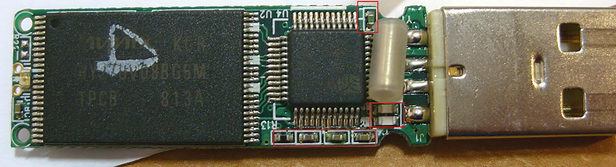

Здравствуйте.
Флешка TakeMS 8Gb, проц SM321QF, память Hynix. При подключении пишется: "Устройство USB не опознано". PID и VID нулевые, утилиты для восстановления прошивки, соответственно, ее не видят.
Информация на флешке не интересует, нужно отремонтировать.
Что посоветуете, уважаемые?

А кроме проца на флехе по RX, TX что нибудь есть?

Кварц, резюки и кондеры....
Помышляю проверить тактовый генератор, но как это сделать? - просто ткнуться осцилографом на кварц?

Да. Или частотомером. Относительно минуса питания.
ДОБАВЛЕНО 16/10/2009 14:26
А по RX, TX-нет стабилитрона?

Сообщение #5 От 16/10/2009 13:47 цитата
Вот фотки.
  Flash.zip  925.38 КБ  Скачано: 2356 раз(а)

Обычно это когда
1 отсутствует питнаие на флэшке
2 один из проводов-контактов data оборван.
Odisee писал:
Подай питание на флэшку и смотри осциллом на кварце, чатота там 1-10МГц
Проверь data контакты-контроллер самой флэшки.
Как прозваниваются DATA на плюс минус и между собой.

Если VID, PID нулевые, то проги уже вряд ли помогут. Это проблема хардверная.

Тему подниму и допишу, что у меня тоже флешка определялась как не исправное. PID/VID 0000
Флешкой последний раз пользовались 2010 года.
Вот сегодня удалось восстановить.
От дата контакты шли вроде к резисторной сборке и дальше куда-то. Вот контакта не было на этой резисторной сборке.
Все окислилось или еще чего. В итоге все пропаял и флешка завелась.
Правда, некоторые данные уже испортились из-за того, что флешка как 11 лет лежала.
Память: Samsung K9HBG08U1M 2 шт = 8 ГБ.
Контроллер SM321QF BB
