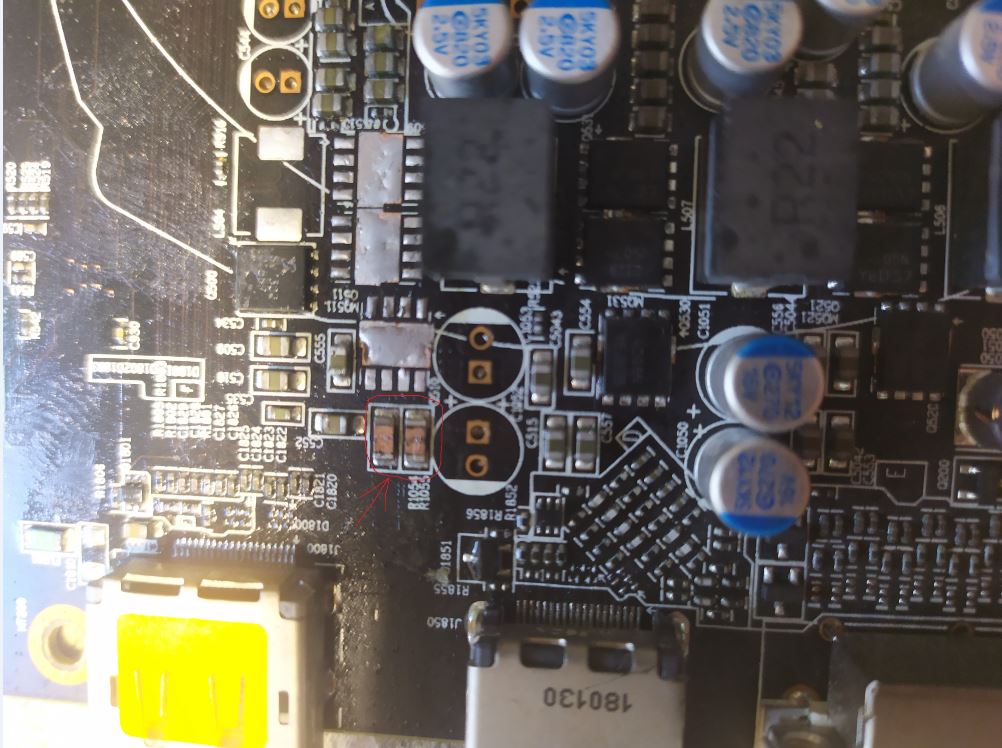

Видеокарта PowerColor AXRX 560 4gbd5-dha
Помогите опознать выгоревшие резисторы R1054, R1055.

А написать что там за номиналы.
ceptor
Сообщения: 7
Сообщение #4 От 09/10/2021 16:42 цитата
Сорри.резисторы R1054, R1055- это нулёвки (0 ом)
birluk
Сообщения: 2222
birluk
Сообщение #5 От 09/10/2021 17:36 цитата
ceptor писал:
замена не поможет,ищи причину.
