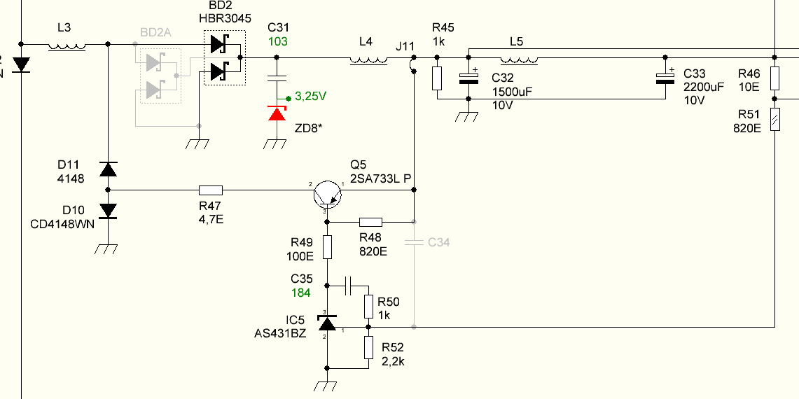

Доброго времени суток,
БП при включении кратковременно запускается и уходит в защиту.
Собран:
Дежурка - TNY277PN
ШИМ / APFC - CM6800TX.
супервизор - WT7527
5VSB - 5,0 В
При детальном анализе выяснилось, что при принудительном запуске напруги на выходе +12 В и +5 В норма, а вместо +3,3 В показывает 4 Вольта.На IC5 на управляющем выводе +2,5 В.Непонятно с IC10, на 1-2 выводах порядка +12 В , а на 3-4 выводе тоже около 12 В , почему непонятно. Оптопара заменена - без толка. При замыкании 3-4 данной оптопары БП запускается и выдает напруги нормальные кроме +3,3 В - больше 4 Вольт. Может кто встречался - прошу помощи.

anatoliy_61 писал:
...а вместо +3,3 В показывает 4 Вольта...напруги нормальные кроме +3,3 В - больше 4 Вольт...
А как организована линия +3.3В ?
Схема-то есть?

anatoliy_61 писал:
Ну там самый обычный магнитный стабилизатор используется. У меня также реализованы линии +3.3В и +5В на блоке OCZ ZS 550W. Одно из напряжений начало уплывать, то вниз то вверх. Я его всего перелопатил...
Оказалось, что один из резисторов выходного делителя напряжения - уплывал после "прогрева"...
Вообщем алгоритм здесь несложный:
1. Проверить вернее плечо делителя напряжения - R46 и R51.
2. Проверить нижнее плечо делителя напряжения - R52.
3. Нет ли утечки в С35 (обратная связь на TL431).
Возможно, этого будет достаточно... Если нет, то далее, замена TL431, проверка и замена 2SA733, замена диодов 1N4148.

Сообщение #5 От 12/07/2022 12:33 цитата
2SA733 я проверил с выпаиванием - норма, попробую подобрать делители напряжения может поможет...

Сообщение #6 От 12/07/2022 22:31 цитата
Заменил R52 переменным не помогло, заменил R51 переменным - нахожу положение при котором БП запускается, но через 2-3 минуты работы напряжение начинает плыть до 3,8 - 3,9 вольта. TL 431 заменил, не пойму что ещё может быть ????

anatoliy_61 писал:
Я меняю R52 и R51 переменными резисторами, но напруга не регулируется, не пойму почему ???
Не меняется напряжение на выходе +3.3В, а на базе и коллекторе 2SA733? Проверьте элементы D10, D11, R47 по приведенной Витькан схеме. Замените 2SA733.
Регулирующим элементом в схеме стабилизации +3.3В является дроссель L3. Напряжение на выходе регулируется током насыщения, проходящим через него. Чем выше ток насыщения через L3, тем меньше его индуктивное сопротивление и выше выходное напряжение. Управляет током насыщения IC5, Q5 через D10, D11. Напряжение на выходе завышено, значит, дроссель L3 в насыщенном состоянии и не работает схема управления, сбрасывающая ток насыщения дросселя через D10, D11.

Сообщение #9 От 13/07/2022 20:20 цитата
Детальный отчет по проделанной работе : после неудачной манипуляции с резисторами я заменил транзистор 2SA733 на другой и после замены всё восстановилось . Напруги все пришли в норму и после проверки под активной нагрузкой ( нихром) БП отдан владельцу. Всем большое спасибо за помощь. Тему считаю закрытой.
