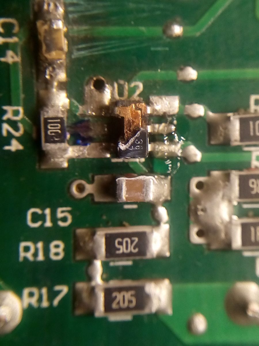

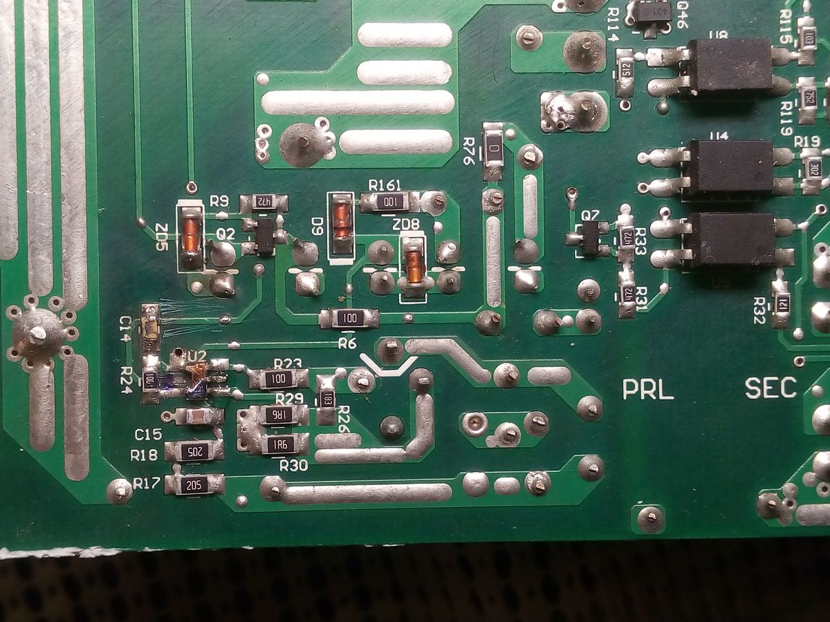

Здравствуйте. Принесли мне на ремонт БП Thermaltake Toughpower XT GOLD TPX-1275M (TP-1275AH3CCP). Он нестабильно включался. Но во время разборки блока (питание отключено ~1мин) замкнул ножку первичного шим (U2) и + кондера питания. Был бабах. Оказалось что разрядный резистор на кондерах вообще отсутствует. Возможно брак. В итоге разлетелась микрушка и оптопара. Схемы не нашел но думаю разберусь. Помогите определить ШИМку (U2 на плате) первичного питания.

Воспользуйся http://remont-aud.net/ic_power/

Извиняюсь что долго не отписывался. Я прошерстил данную ссылку вдоль и поперек к сожалению ничего подходящего там не обнаружил.
Может усть у кого в ремонте такой БП? Гляньте если не трудно маркировку микрухи U2.

да ладно.....
1-GND
2-FB
4-SENS
5-VCC
6-OUT DRV
согласно ссылке подходят - SG6848, LD7535, OB2273.... и им подобные
