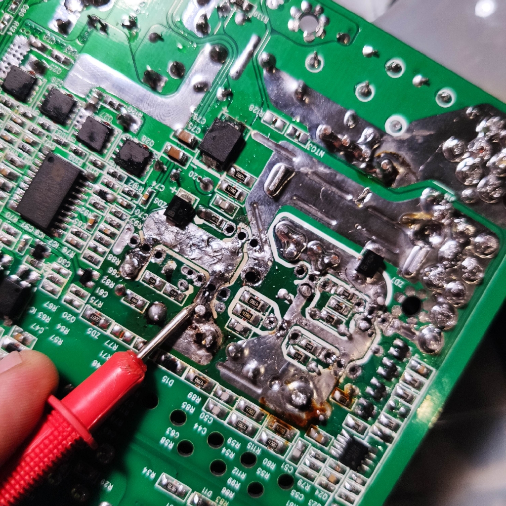

Суть проблемы такова - БП AeroCool VX PLUS 550W 1,5 года как купленный с магазина всё работало норм пару дней назад стал бить током на корпус и так нехило по рукам дёргает как-будто в резетку пальцы сунул ....напряжения питания выходные все в норме система запускается норм подскажите что это может быть ?...просто раньше с таким несталкивался чтоб пробивало на корпус

Пробивает на корпус... :-\
Ну вы не сталкивались, а оно давно такое существует, не все сразу сталкиваются...
Хотите чтоб не било - проверьте заземление в розетке ну и в шнуре питания на всякий...

шнур в порядке проверял а вот заземления в розетках в квартире нету вообще...да и вообще в этом ли дело ? он же как-то проработал 1,5 года и непробивало
ДОБАВЛЕНО 05/10/2022 20:52
а неможет ли входной фильтр с 2 кондёров в землю утёчку давать на корпус ?

Бывало такое,можно проверить методом удаления оных

Проблема еще может быть в мастере, который не может найти утечку в блоке питания. В этом случае, просто меняете блок питания на исправный. Иначе, тестером, с системного блока на заземление (водопроводный кран, батарея с металлическими трубами или ноль в розетке), определите, какое напряжение дает утечку, переменное или постоянное. Если переменное, то CY фильтра на входе, 2 шт. 2200pFх400V. Если постоянное, то такое же CY между первичной и вторичной цепью блока питания. Можно перевернуть вилку в розетке, поменяв ноль и фазу в блоке питания. Если пропало, то входные CY. Есть еще другие варианты, но они маловероятны. Только не проверяйте это руками. В любом случае, вскройте блок питания и проверьте, нет ли касания выводов элементов платы корпуса блока питания.

Так на корпусе блока питания, если его не заземлить будет потенциал равный половине сетевого напряжения, то есть 110 Вольт. Вы хотя бы измеряли напряжение между корпусом и нулем? каком там потенциал?
Половина напряжения питания на корпусе - это результат работы емкостного фильтра... Вывод L и N через конденсаторы соединяются с корпусом блока...
