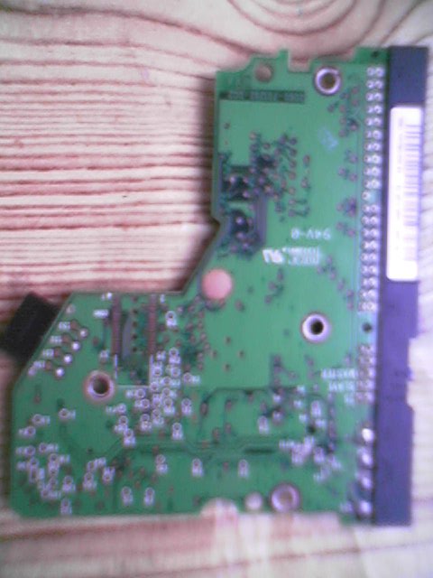

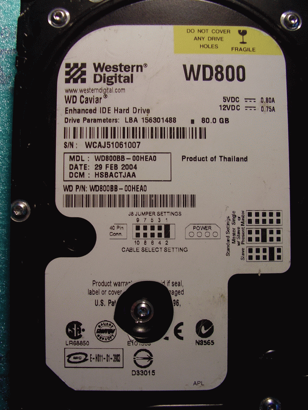

HDD WD800ВВ -00НЕАО пробит драйвер двигателя да так что невидно названия может у кого есть под рукой електроника чтобы опознать микросхему?
Vmax
Форумное привидение
Сообщения: 2916
Vmax
Сообщение #2 От 25/02/2007 00:21 цитата
WD800JB-OOJJAO
SMOOTH
L6283 1 3
992K1 VH
MYS 99 501

yurikel, номер платы напиши, расположен по краю платы, что-то вроде этого: 2060-001209-004

№2060-001130-012 REV A
и фото платы(сразу не догадался)
Добавлено 25/02/2007 12:35
На драйвере видно только в верхней строке последние цифры
78 и в конце спроки(через небольшей промежуток) вроде бы17Е или1,7Е
и во второй строке последние цифры9 427
Фото электроники

yurikel, L6278-1.2E, процессор 88i5540-LFH.
Добавлено Февраль 25 2007
Только вот "вроде бы17Е или1,7Е " смущает. С этим процом 1.7Е версия крутилки есть, только номер платы конечно другой. Приглядись сам повнимательней к цифрам.

Vmax, и tokar, Спасибо за помощь вроде 1.7Е(под лупой похоже на точку между цифрами)
получается L6278-1.7E.

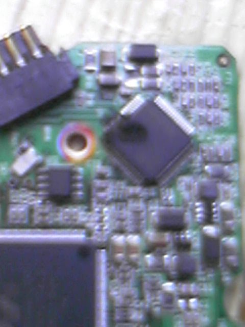

Есть жесткий диск WD2000JB. сгорела имс L6283 1-3
надписи на плате:
2060-701292-002
94V-0
2061-701292-C00AE XC 3E12 06WV 0007140
  Image(01).jpg  45.8 КБ  Скачано: 3414 раз(а)
  Image(04).jpg  40.11 КБ  Скачано: 3362 раз(а)
  Image(02).jpg  47.31 КБ  Скачано: 3366 раз(а)
neo831
Сообщения: 1333
neo831
Сообщение #8 От 17/02/2009 12:02 цитата
Nector, Ну и что, что сгорела? Менять надо. Да и на дату посл. сообщения смотреть неплохо. Аналогов - нет.
