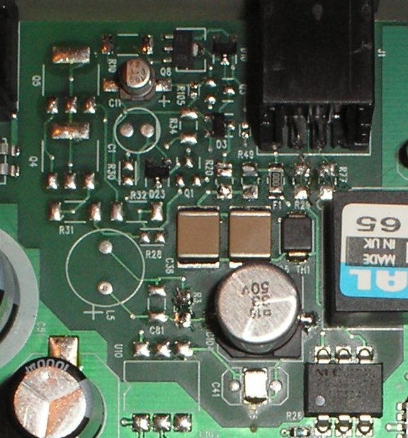

Так получилось, что достался мне USR Sportster 5630b.
Модем - внешний. СОМовский.
У прежнего хоязина комп и модем были выключены во время грозы. Но не отсоединены от телефонной линии.
Итог - модем не хочет набирать номер. Он его уже и сам разбирал, пытался что-то увидеть - ноль в итоге. отдал мне.
Я как понимаю(особо я ремоном не занимаюсь, хотя и пытаюсь получить диплом физика))), проблемы в аналаговой части(DAA именуемой) которая с сигналом работает самая первая.
После вскрытия обнаружилось, что этот(или не этот) умник уже успел зашунтировать проволкой первых два резистора идущих по +/- линии телефонной. Это R77 и R29.
Схемы на модем сыскать - не удалось. Просто ужас какой-то. ПОсмотрел на 14.4 USR- сложно сравнивать.
Пришлось на ум прикидывать.
Сигнал от линии через R29, как я пока увидел, сразу идет на микросхему NEC PC 7341-1A, на плате маркированную U5, на третью в верхнем ряду ножку(последнюю). Всего их 6 у нее.
Через R77 на просвет(и прозвон) сигнал пошел на F1,нулевой, с него на R49, с R49 на конденсатор С38 и в верх, к краю платы через сопротивление R20, на диод D3.
Вобщем, выпаял я R49 и R20, т.к. они первыми шли по цепочке. Вместо 473 и 183, Ом соответственно, они ничего не показали. То бишь сгорели.
Выпаял из того же района R10, вместо 200Ом показал 18Ом, выпаял R48 на 203Ом - ничего не показал. Последним(который вообще остался на плате в этой области!) был R105 на 513Ом, который почему-то ничего не показывал на ней - и как следствие ничего не показал в снятом варианте.
Итого: за проделанную работу в 20 минут и 2 часа изучения "что такое модем" было выяснено, что в DAA погорели все резисторы. от грозы, или от того что он зашунтировал первые R77 и R29 - низнаю......
Остались диод D23, D3, и D10, и транзистор Q8.
Скорее и они все погоревшие. гм... мдя.
Т.к. нету принципиальной схемы - незнаю как из даже проверить/заменить(нять) на новые.
На D23, D3 - маркировка DB6 и все. Сами они - трехлапчатые(может и ни диоды, йаж дуриГ))). на D10 - "8S 8". Транзистор(?) маркировка в две строки: AS1 P33.
Кто-нибудь знает в чем проблема?
У кого нить схема есть принципиальная??? что еще могло погореть?
Как мне диоды заменить и транзистор - проверить то как?? и где я возьму параметры резисторов R77 R29, которые этот керя зашунтировал??
Усем благадарен зарание за помощь...

Вот схема. КАк смог - нарисовал. первый раз рисую... )
Сам модем. И крупным планом часть DAA входного сигнала линии.
КАк видно - выпаян R10, R105, R49, R48 и R20. Только R10 показал 18 Ом вместо 200.
Шунтированы R77, R29 и R3(!)! Последний - тоже добавился к списку неизвестных сопротивлений!!! кто нить знаит их значения. последних треХ???!!
КАк выяснилось: Этот "керя" благополучно шунтировал эти три транзистора после грозы. При этом модем еще проработал(!) 2 месяца и окончательно сдох от таких издевательств........ улыбка
что могло погореть туТ? гм... ну скажем. ... в связи с повышенным напряжением и долгом исползовании...
И что такое TH1 на схеме?? как переводится? не прозванивается просто. И C6 вместо пиканья кажет 64 Ом...
Что еще я здесь обнаружу новенького? кто нить подскажет или нет?!?!

elgen
Сообщения: 15960
Сообщение #4 От 13/03/2007 08:59 цитата
Kill Somegad писал:
Чинить внешние модемы не приходилось, но много делал внутренних , да и от телефона линейная часть не далеко ушла. судя по схеме это защита от повышения напр в линии, F1 сгорит если TH1 будет в коротком(типа динистора или варистора) R49 и R20 можно временно отбросить(согласование с линиеей, фильтрация и тп) D23 и D3 скорее все же диоды, менял в других модемах на русские кд521(родные часто горят от скачков). Маркировку тех что стояли не помню(да и не всегда читалось), но суть должны образовать диодный мост, В каждом корпусе по 2 диода(может там что другое, но с диодами все идет) Q8 -транзистор, три ноги + одна сзади соединена со средней. Про R48 ничего не скажу, 77 и 29 можно смело менять на перемычки или резисторы 1-0.5 ом, а если есть желание то спаять с 14.4 USR(как я понял уже ненужного) там есть точно такие как нужно по входу линии. микросхемка PS7341-1A, оптореле, 1 канал, норм.разомкн., Uком=400В, Iком=150мА, Rвкл=20 Ом, может и выжила. R3 очевидно омник.
Kill Somegad писал:
Наверно кроме резисторов был пробит один из диодов, частый случай при скачках. Этим страдают многие телефоны и модемы, обычно на этом неисправность и заканчивается, достаточно поменять диоды. Если модем работал то скорее всего остальное выжило.
Значит поставить диоды или родные или спаять с 14,400(там тоже есть, корпус тот-же, маркировка ясно не та, смотреть по линейным цепям) либо заменить на любые другие, которые держет линейное напряжение. Должен получиться мост. Заменить R29,77и3, чем писал выше, либо ВРЕМЕННО закоротить, С6 отключить(или заменить)все снятое поставить на место и проверить в линии(предварительно прозвонив на коротыш)
Q8 может еще цел так же как и D10.
Кстати в схеме есть явные ошибки.
Если заработает то восстановить линейный фильтр или собрать по новой, схемы годятся от других модемов или на худой конец телефонов. В принципе можно пользоваться и без него. А на будущее неплохо его защитить от подобного, кстати непонятно почему не помогла цепь TH1, F1.

проверить надо D10 и Q8. R48 стоит паралельно D10 и когда ставился 200 ом вместо 20к то просто шунтировал диод.(возможно обрыв) Тогда он пищал как я понял? Померить напряжение на мосту при "снятой трубке" до набора номера и после когда пытается соединить. Также и на транзисторе. Мерить относительно "-" моста D3 D23. 18к или 180к в фильтре не повлияют на "писк" (вот если туда 18 ом то просто закоротит)если 183 то 18к. Куда идет цепь R106C11? Так как нарисовано не бывает.
и повторюсь, проверить как следует сам мост D3 D23 он сгорает всегда.!каждый из диодов Обратить внимание на утечку диодов.

Как проверить Q8? у меня с крайних на центральную ножку(нимпомню что там у него. кажется база и колекторы, а середина - эмитер, идет сопротивленеие по 700 ом. у диоднов - да.Один(D23) не пропускает со втрой на третью ногу ничего. в то время как D3 это успешно делает за 600 Ом.
Маленькй "8S 8"(D10) - тот вообще одноногий. в смсыле третья нога - n/a у него. на этих двух ток идт только в одну сторону. все вродеб нормально.
Другое дело: я бы сейчас с радостью купил все три диода и транзистор!!!
Но не могу понять ЧТО покупать мне! ибо:
Q8 имеет "AS1 P33" в две строки, ибо он узкий. если искать по AS1(маркинг коде) - то находится BST50(или возмодный вроде как аналог CXTA14)(только Ic - 0,5A вместо 1 А у BST50. в остальном - не сильно вродеб отличия). Но есть также и P33 маркировка. По ней может подойти BCP33 или BSP33?!?!?!(или не может)
D23(D3) имеет DB6. Кое как нашел PDF датшитами, где в "marking code" есть обозначения DB6. Это BAY85S или CMDP2004S в SOT23.
D10 - это тихий ужас. "8S 8" - кое как можно разобрать надпись + одна нога - n/a и никчему не идет. Каждая группа SOT23 имеет похожий диод с одной нулевой ногой. Что можно вместо него поставить?! хых....
На счет проверить: Q8 от крайних ног к центральной показывает по 700 Ом где-то. А вот DB6 (D23) от 1 к 2 есть 600 Ом. А от 2 к 3 - нет. однако у D3 - прозваиваются два диода с 1-2, и с 2-3 по 600 Ом.
D10 - вродеб работает как надо: пропускает в одну сторону- не пускает в другую.
надаб еще напряжения померить как ты сказал....

Kill Somegad писал:
мертвый. меняется на все что угодно . лишь бы по напряжению подошло. Можно содрать с любого модема или телефона. Я ставил русские КД521.Великоваты, но просто под рукой оказались. Бывают и готовые мосты(все4 водном) спец для телефонии со встроенным стабилитроном. USR 5610А (канадской сборки)с поставленными 521 работает более 3 лет. Замечаний нет.Конечно лучше диодная сборка соотв по корпусу и напруге. Меньше соплей.
Если диод нормальный то ясно что в одну сторону не пускает.
Q8 для прозвонки(если нет опыта на плате) спаять. Предварительно проверив модем после замены D23. Ноги скорее всего 1 база 2 коллектор 3 эмитер. Если он не полевик подмигивание (вряд ли)
В принципе при отсутствии или неопознаваемости можно заменить соотносясь с выполняемыми функциями, схемой включения и учитывая параметры. То есть методом научного тыка.
D10 не одноногий, просто одну из 3 ног не используют, там 2 диода, подключен один. вероятно так.
У меня в наличие есть транзисторы Р44(к сожалению БУ) больше про них сказать не могу.
Обычно подобную мелочевку можно найти на платах старых винчестеров и сидиромов. На модемах, телефонах итп. Закзывать через и-нет родное обходится дороже чем стоит само изделие, да и сроки доставки....
по напруге , сколько показывает на мосту? Пищал ли при первой попытке( с неправильными резюками)? и как идет цепь С11R105?

И так, как я уже рисовал - с нулевого R77 и R3(мне сказали что это - предохранители(а может и 20 ом, как ты сказал) сразу идет на ногу верхнюю D23. C нее может идти только на 1-ю ногу. как раз этот переход и сгорел.
Далее с этой 1ой ноги идет сразу на R48. С R48 на D10(тот самый, одноногий при второй неиспользованой). Он - жив! Значит когда я включал и не работало - был убит переход на D23 и cледующее R48. Т.к. я диод потом мучил - то сразу заменил все сопротивления(включая и R48, гипотетически не рабочее) он начал дозваниваться, но из-за пробитого диода - неправильно писчал...
Остается только нелюбимые тобой С11R105. C диода D23 с правой ноги идет дорожка ПОверху на С1(нераспаян) потом уходит на R30 в низ(не распаян) и поднимается в верх к "-" C11. С "+" выходит на R105 и через него опять на "-" С11 в верх или в низ - на лапу D23. Вот и получается кольцо-контур.
Q8 прозванивал, когда были выпаяны все резисторы, но пока не выпаивал. Счас еслив после пребинтовки D23 будет вава - будугрешить на транзистор. С колектором ты прав. А эмитер-база - тут могут еще и меняться. хрен разберешь. но пока буду мучить диод.

про С11R105 или я не понял или эта цепь просто замкнута? от куда вышло туда и пришло? и никуда не сворачивает? Ладно пока с ней. Главное что запищало. Теперь разобраться с БП (если он правда глючит) и смотреть
Mikkey писал:
Что модем в терминале говорит?
Чем дальше в лес.... тем толще кабель. смех
Добавлено 03/17/2007 22:33
Бп тоже от грозы подгореть мог, какой он там трансформаторный или импульсник? Наверно проще купить. Хотя сложного ничего нет. если трансформаторный то проверить диоды, фильтр кондер. А для дешовых китайских БП в порядке вещей при указанных 9в 11на выходе.ели пульсации прут то это не есть хорошо, может сосдавать помеху связи, на звуке слышно ?
Там в USR5630B.rar что такое присутствует. Видел бук свежепривезенный из китая, работал только от аккумуляторов, штатный БП давл жуткие пульсации. Годился только для зарядки. С другим бп все заработало.
Mikkey писал:
Kill Somegad
Сообщения: 17
Сообщение #20 От 18/03/2007 11:23 цитата
2 elgen
1) БП там "Электрон комплекс", БП-А 9-1. ~220 50Гц / ~9В 1А. Помехи и пульсации - это мне его.. в ВУЗ тащить к осциолграфам? гм.. ЕЩе дома найти будет сложно такой же с переменным выходом.
На звуке пульсаций не слышал, нормально как обычный модем пищал. Провисает только как в USR5630B.rar.
2) На счет схемы которую я рисовал - сейчас заменю на доработанную(одну линию подрисовал+катушку T1 к С6(он не пробит! Это сопротивление катушки 61 Ом я видел)))) улыбка)
У этого твоего С11R105 теперь более менее все продумано: из середины С11R105 идет контакт на середину R48D10. увидел? Незнаю зачем это тебе и что дает.
2 Mikkey
Умный, да? йа ниразу(один раз разбирался с командами) не работал в терминале и незнаю(поверхностно) что дают АТ2... АТ11 ? или какие там? даже как выйти в терминал - не помню.
Лучшеб написал: что у него спросить, и что он должен ответить.
Еще попробую прошивку найти новее(есть вродеб) и дрова поновее. Хотя ничего не знаю.
