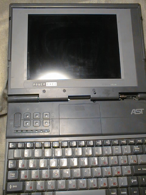

Вот такой аппарат без блока питания.Мой первый и может последний.Хочу подключить к нему питание.Незнаю куда подавать минус ,сколько вольт и какой мощности.Надеюсь на сообщество специалистов.

На обратной стороне должна быть модель бука. смотрим ее лезем в гугль набираем "модель бука спецификация" и думаю что ответ будет найден
m.ix
Master Mixa
Сообщения: 1972+
m.ix
Сообщение #3 От 21/03/2007 10:15 цитата
Обычно разъём по зади находится и ток потребляет около 3-4Ампер. Вольт 12- 15-19.
У меня с принтером 486 есть улыбка
Представь где ты ещё увидишь такой бук.
Питание можно вычислить.
Минус автоматом будет плюс.
Аваот без акка незнаю запустится ли.

Полярность определял по чип конденсаторам и уточнил по батарейке,которая внутри.Её минус идёт на массу.С этим пожалуй всё ясно.Непонятно выражение-"минус автоматом будет плюс".За 3-4 Ампера спасибо,буду иметь в виду.Я предполагал 1.5-2.0 А.Я бы уже подал питание,да штекера такого не оказалось.А через аккумул... Буду через гнездо питания,там должен стабилизатор стоять.Я понял m.ix у Вас такой есть.Скажите,между клавиатурой и экраном есть крышка,под ней стоит квадратная микросхема.Это процессор?У меня там пустое гнездо.
Н асчёт спецификации.... Пробовал вводить написанные в аккумуляторном отсеке цифры,но не в гугль,ничего не найдено.В гугль?Попробую.

Ценные сведения,спасибо.Подключил 12в -1.5 А ,не работает.Креппче прижимаю провод-тот-же результат.Смотрю не та полярность.У меня это обычное дело.Не судьба.Поменял полярность-Загорелись лампочки-не все.Экран засветился,на нём горизонтальные полосы,пикнул два раза и погас-приятно.Буду делать блок питания из зарядного устройства для автомобиля.

Взял 12 В от компьютера.Мой ноутбук шелестит диском,всё происходит как у автономного компьютера,но экран тёмный.

Возьми фонарик по мощнее и посвети на дисплей вплотную прижав фонарик.
Мне трудно объяснить что и как ты увидишь, а ннет во гляди, воттут подсветка не работает, може и утебя тоже самое,
http://photos.streamphoto.ru/0/6/3/6f7b0ca4efe8b0856c8cade5ea388360.jpg
Тогда тебе придётся разобрать и смотреть причину, тут будут уже сложности.

С блоком питания потом.Нашёл 12 в в системном блоке,чёрн.,жёлт.С фонариком ничего не увидел.Далее...Когда я первый раз подал питание от системного блока и экран не засветился я для проверки подал питание от первого маломощного БП (1.5А). Опять увидел свечение и горизонтальные полосы и опять ноут отключился.Я успокоился,но это осталось для меня загадкойПотом я подключил к ноуту монитор CRT в гнездо video,экран остался темным.Я разобрал ноут ,посмотрел шлейфы снимал и ставил на место верхнюю плату обнаружил пальчиковый аккумулятор,который не работает.Эран оставался тёмным.Я решил ещё раз подключить маломощный БП (1.5А) ,паралельно пдключил вольтметр и приготовился наблюдать падение напряжения.Но в этот раз напяжение не упало, ноут шумел и лампочки горели как ни в чём не бывало.Я опять разобрал,прозвонил кнопку,которая отключает экран при его закрытии.При её нажатии имеется контакт.Я снял крышку где находится дсисплей,увидел что сдесь производились работы.Вот такое резюме.

Первй мой вопрос был про полярность и мощность БП.Мне ответили.Задача решена.Спасибо.Теперь такой вопрос:не светится дисплей,внешний монитор не работает.Значит видеокарта?спасибо за внимание.

Возможно.
Для того что б включился внейшний моник нужно в BIOS переключить что будет работать.
