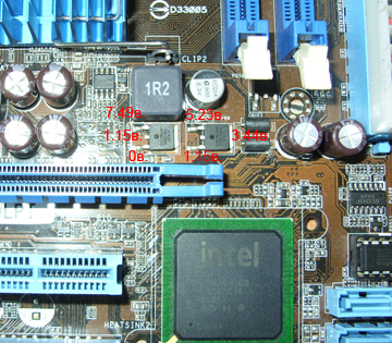

Вот на этих мосфетах формируются мои непонятные 1,14в и дальше они идут на северник и южник. В них проблем ?? хммм... Я так понимаю 1.14-1.15 в. тут явно не должно быть.. Сопротивление на среднем контакте (Drain) левого транзистора (P0903BDG) относительно земли 11 Ом не маловато ли? хммм...

Север питается от импульсного стабилизатора, для очистки совести померь на дросселе (на фото - выше транзисторов, маркировка 1R2). И сообщи напряжения на транзисторе, который под слотами памяти. Но, скорее всего, напряжения правильные. Мультик какой стоит?

напряжения на транзисторе под слотом (G,D,S) 4.43 , 1.82, 1.53, на дросселе 1.149...

Я все же думаю, что там должно быть 1.8в. (а у меня 1.149) которое образуется как раз теми самыми мосфетами, которые я менял... а ими управляет PWM контроллер APW7120 (видно на фото слева от дросселя).
Как я уже выше спрашивал, но никто так и не ответил 11 Ом не маловато сопротивление по питанию ??? подкорачивает может кто то стабилизатор то?? что, где и как проверить? не дороги же резать то! улыбка не тот случай вроде...

1,15 В - нормальное напряжение северного моста. Юг- 1.5 вольт. Похоже, с питанием всё нормально. Ресет снимается, так что отвал сокета тоже маловероятен. Я бы в такой ситуации попробовал заменить мульт.
