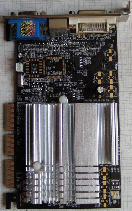

Сообщение #5 От 21/07/2007 17:10 цитата
dmitry20 писал:
привет всем
где можно найти схему и участок схемы на видео карту GF FX5200 интересует схема питания проца и памяти ,если можно прошивку биоса
У меня недавно стала сильно глючить эта самая видеокарта GF FX5200. Надо бы попробовать отремонтировать. Сейчас стоит новая,
почти такая же. Комп работает нормально. Признаки неисправности такие: надувшиеся электролиты - 7 штук. С них питание подаётся на чипы
памяти. Полевики, через которые идёт питание - целы.
Нужно хотя бы блок-схему питания GPU и памяти.
Транзисторы - APM2014N - 2 шт (20V/40A), управляются от LM358
Стабилизатор питания GPU - AMS1117.
Заранее спасибо.

Сообщение #7 От 23/07/2007 09:47 цитата
Iwan,
Видимо Noname.
В товарном чеке стоит:
"AGP 128MB GeForce FX5200-8X DDR+TV-out"
Вот внешний вид (выпаяны только 7 конденс.,вверху)

Сообщение #8 От 23/07/2007 10:58 цитата
Mor0, Понятно, могу предложить схемку от " MSI FX5200-TD128" , если поможет...
  8911-2-200.rar  278.13 КБ  Скачано: 2954 раз(а)

Сообщение #12 От 23/07/2007 18:47 цитата
Iwan, Cпасибо большое, попробую разобраться.
Не пойму, только, почему кондёры надулись (кстати, ёмкость частично сохранили).
Неужели это может быть из-за плохого качества оных?

Сообщение #15 От 25/07/2007 04:07 цитата
Mor0, Как это нет на мамках!?! Может просто тебе не попадалось! Бывают и еще сколько, да же сейчас!
Все дело в них самих, хотя сопутствующие причины то же не маловажны, а именно, ВЧ-пульс. напряжение (дросселя хоть и стоят, но не на 100 процентов давят ВЧ!), теплоотдача от активных элементов (мосфеты иной раз ой-ой как греются,да же и с радиаторами!), качество изготовления их самих (ну все помнят "мокрые носовые платки" от ABIT, когда ее прижали с "быстрыми пухлечками" в цепи питания ЦПУ (мамки те через месяц-другой "пухли"!)), да еще если из разных партий попадаются!) ну и нельзя забывать о процессе старения, и он тем короче, чем больше сопутствующих причин.

Сообщение #16 От 26/07/2007 18:21 цитата
Iwan, У меня есть предположение, что один из чипов памяти стал больше кушать...
Ну не было уменя случая, чтобы просто так взяли и опухли. А грелась, кстати, она оччень немного.
Попробую воткнуть новые кондёры и проводочек к оцил-фу. О результатах напишу. улыбка
