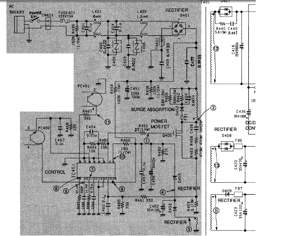

Пришел такой факс но под напряжение 120 Вольт. Нужно переделать под 220 В. Кто подскажет.

Через транс понятно. Есть необходимость переделки блока питания. Вот и спрашиваю может кто переделывал, во что обходится такая модернизация. Может есть у кого схемка БП.

Переделывал и не раз. Ничего сложного.На схеме в скобках указаны номиналы на 220В.

Сообщение #8 От 29/11/2011 21:30 цитата
А где можно схемку переделки посмотреть?

там надо поменять электролит и вроде резистор какой то большой, типа на 2-3 вата увеличть в 2 раза.

Все, всем спасибо, я нашел ответ
http://monitor.net.ru/forum/files/kxf50bp_130.rar
в этой теме http://monitor.net.ru/forum/panasonic-kx-f50-info-187100.html
