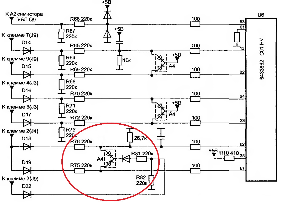

Ребята, ни как не могу понять, как работает участок схемы в кружочке. Ведь диоды включены встречно и ток дальше не идёт. Похоже на схему ограничения амплитуды, но как она будет ограничивать если цепь не замыкается?
Объясните, тупому, а то я сам уже не додумаюсь.

Ispanec, ценю твой юмор, только неплохо бы было по существу. Я тестером всё проверил на плате, резисторы не 100 а 1к и ножка контроллера 51 а не 61. А так, всё соответствует. Разве что есть какая то "секретная" дорожка из точки соединения диодов, но я её не заметил. Просвети, будь добр, и хорошо бы с кусочком схемы, раз ты так уверен.

Kaskad11, В схеме банальная опечатка. У меня такая же схема, как и у тебя, секретной дорожки там нет. Как ты намерял на реальном модуле, так и есть на самом деле.
Кстати тут или у соседей подобная тема уже была.

Ispanec, так на реальном модуле всё как в схеме. В том то и заковыка. Сам очень надеялся на опечатку, но увы. Жаль, нет убитого модуля, что б снять детали и нарисовать реальную схему. И машинку уже забрали.

Kaskad11, ищи в почте. подмигивание

oleg_shoc69, спасибо. Теперь всё понятно.
