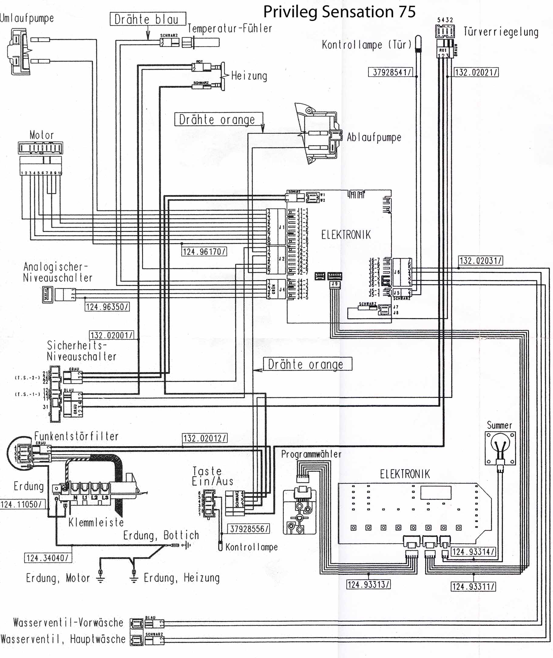

Стиралка Privileg Sensation 75 не стартует программа

при включении загорается контрольная лампа на люке загрузки и не какие программы не включаются, ошибку не какую не показывает.Ремонтом конкретно стиралок не занимался. Проверил помпу и датчик температуры ,как проверить датчики уровня воды? И что ещё можно проверить.Электорнный модуль посмотрел ни плохой пайки, ни чего подозрительного нет.
  privileg.jpg  364.37 КБ  Скачано: 748 раз(а)

Сообщение #3 От 05/05/2008 09:23 цитата
А замок сработал??

Сообщение #4 От 05/05/2008 18:05 цитата
да замок закрываеться

Сообщение #5 От 06/05/2008 00:05 цитата
А клапан живой? А режимы на пнели переключаются? А если слив включить, тоже не работает?

maxell72, войди в тест и посмотри.

Сообщение #7 От 06/05/2008 17:38 цитата
Rain, подскажи как, в инете ничего не могу по privileg найти.
Konipet,Режимы переключаются, но при включении слива помпа не включается. Клапан не проверял, какой ты имеешь ввиду?

Сообщение #8 От 06/05/2008 18:21 цитата
maxell72, морду стиралки сфоткай.

Сообщение #9 От 06/05/2008 22:25 цитата
maxell72 писал:
Konipet, ...Клапан не проверял, какой ты имеешь ввиду?
Да их там не много, всего1 или 2
