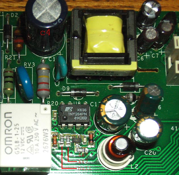

СМА ARISTON AVTF-104 вышла из строя в результате завышенного напряжения в сети. Сгорел резистор с лева отот U8 и пробило ,ниже резистора стоящий, диод или стабилитрон, также остались только ноги от Q9. Подскажите пожалуйста номиналы этих деталей[img][/img]

Не забудь еще про варистор , рядом с ним сопротивления заменить и докучи восстановить переходную дорожку рядом с нижним реле. А номиналы попробую утром написать

Ну если от
valeryb писал:
то ищи сдохшие реэюки у проца.
И переходное отверстие, возле надписи "К5".
Кстати
valeryb писал:
резистор с лева от U8
это не резистор, а конденсатор.
Сообщения: 21887
Сообщение #4 От 01/06/2008 11:24 цитата
valeryb, G9-Z0607 или МАС97А8, возле варистора R21=10 Ом, L1 проверь на обрыв. Резистор возле проц.-560.

А как на счёт Диода или стабилитрона?

Это стабилитрон. Не помню точно на сколько от 3,3 до 5V

valeryb, сейчас на столе модуль с таким же дефектом. Один в один. Симистор, варисторы (RV3, RV4) , резистор 1кОм возле G9, резистор возле проц., стабилитрон и транзистор рядом с TNY заменил. Осталось заменить TNY264 (достало и ее). Проверь и эти детальки.

Все детали заменил, восстановил сгоревшие дорожки, осталась непонятка - диод или стабилитрон?

valeryb, а пальчиком не пробовал поводить куда идут дорожки?(даже ставить здесь диод для защиты от переполюсовки просто нелогично). Если сомневаешься - посмотри даташит

valeryb писал:
От ево2 с трёхфазиком, но это не беда http://monitor.espec.ws/section7/topic99770.html

Вот фотка от коллекторного
  evo2_dc-mot_smps.jpg  97.5 КБ  Скачано: 2929 раз(а)

Можно даже и без него обойтись (посмотрел схему вспомнил 5V1)

cybe писал:
Мож и быть. Я когда срисовывал, вывешивал стабилитрон и Uстаб намерилось 4,7 В, в общем, логично так как еще транзистор должен открыться (4,7+~0,6=~5,3)

А так - полоска вроде желтая гы-гы , но в талмуд лезть влом

Да, Максим_64, конкретно тоже не могу сказать на скока это, т.к. тоже замерял на плате

valeryb, не хочется огорчать, но был подобный случай. Труд оказался напрасным (за исключ. полученных знаний), т.к. процу наступил кирдык
Может рано написал, а вдруг...
У меня тоже два вечера- коту под хвост. Блок питания запустил , но процу и ПЗУ -"в морг". Хотя несколько раз обходилось...

xarl, там наверно симптомы неисправности были полегче

cybe, в общем, да. До TNY не доходило.

Самое дерьмовое, то, что и плату управления с индикацией может зацепить
