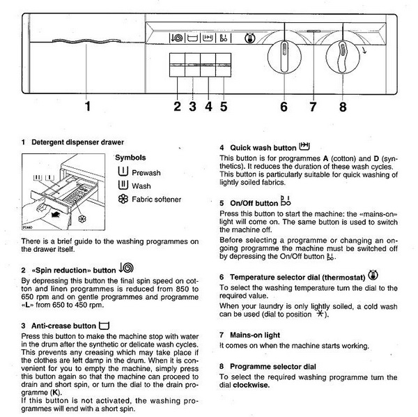

Точно ,напутал стиралки смущен -на них предворительная стирка успевает до 30-40 градусов всего нагреть.А морду стиралки можно выставить?
Алесей
Сообщения: 2004
Сообщение #12 От 07/12/2008 11:46 цитата
grifat, Ну фотки у меня нет.. А вот скан с инструкции можно. Поясню - у этих стиралок предварительная стирка была отдельной программой. ( L ) Нагревала до 40 стирала и останавливалась. Потом уже в зависимотси от желнаия клиент должен был превести рукоятку на ту программу которую ему надо Хлопок синтетика и т.д.

Huntas
Сообщения: 7
Сообщение #13 От 11/12/2008 10:26 цитата
Да, морда машины именно такая. Еще раз обмерял датчик температуры, при комнатной температуре сопротивление 20,2 кОм при температуре 56С(измерено термометром) сопротивление 6,4 кОм. Нормально ли это для машины этого типа?
