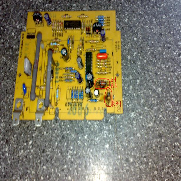

Всем привет. СМА Вятка-Мария модуль RV20 invensys Ref 2606AB01 интересует номиналы резюков R1, R3, R34, заранее спасибо.

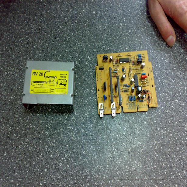

Сообщение #3 От 15/09/2009 10:07 цитата
модуль
  123.JPG  143.08 КБ  Скачано: 3737 раз(а)
  321.JPG  121.73 КБ  Скачано: 3371 раз(а)

Сообщение #4 От 21/09/2009 08:10 цитата
ТЮ фото выложил.

Сообщение #5 От 18/11/2009 08:59 цитата
Привет, Vetaliy!
Проблему с резюками на Вятке-Марии решил ?
Посдскажи номиналы - такая же хрень.

Сообщение #10 От 21/11/2009 09:23 цитата
Даташит на 1085 конечно хорошо, но на вятке немного по-другому вроде-как.
В общем, кому интересно. R34- 1.6k R3 - 1.5k работает.
R1 - не помню уже точно где-то полмегома. он должен остаться живой по-любому.

Сообщение #11 От 21/11/2009 11:40 цитата
Вообще в интернете полно информации про эти резюки, но каждый пишет разные сопротивления. кому верить не понятно.

Сообщение #12 От 21/11/2009 17:13 цитата
не надо верить. надо ставить примерно плюс-минус 5-10% от тех про что люди пишут в том же интернете.
Естественно предварительно посовещавшись со своим чердаком.
Электроника наука точная, но не до такой степени.
