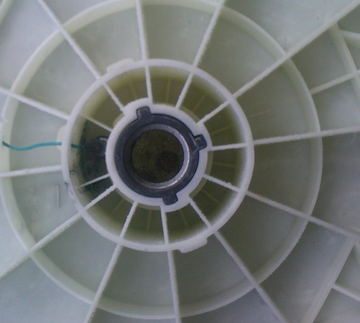

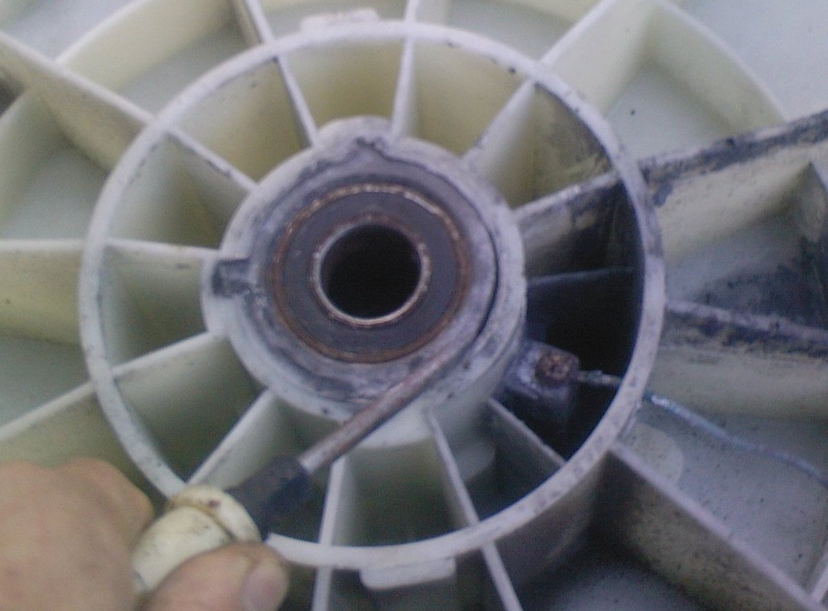

Стиральная машина Samsung, модель допишу позже. Отработала лет 5.
Проблема заднего полубака, партномер DC61-30347A, люфт втулки с подшипниками 3-4 мм.
Найти новый думаю не реально, да и уже будет не выгодно я думаю.
Вопрос, если просверлить отверстий в пластике к втулке и залить эпоксидкой малый круг полностью, будет ли держать?

Эпоксидная смола не рассчитана на постоянное нахождение в воде. Тем более в горячей воде , да ещё и с щелочной реакцией.

Tuzemets, лучше просверлить перпендикулярно втулке отверстия через пластмассу и втулку насквозь, нарезать резьбу и загнать винт. Чтобы можно было сверлить и резать резьбу на большом круге напротив отверстий просверлить отверстия большего диаметра

Fenster, ты не понял. Просверлить и резьбу нарезать в пластмассе и втулке. Там силумин, нарежется легко. И винт насквозь. Только не длинный, чтобы в вал не уперся улыбка

Да я понимаю, что эпоксидка с полипропилленом плохо вяжется. Мне главное зафиксировать втулку на месте,
чтобы клей заполнил пространство разбитое втулкой.
А что даст отверстие с резьбой? чтобы втулку прижать к пластмассе? Можно конечно, но как дополнительное крепление.
Тогда их надо штук шесть по кругу. Там сильно большой люфт.
Пока собираю подшипники, сальник, клей. Что получится сообщу.

Сообщение #17 От 09/04/2013 19:54 цитата
Понятное дело все с согласия клиента. Клиент похоже согласен на покупку нового.
Но хочется поэкспериментировать со старым,все равно выкидывать.
Залил, пока застывает.
