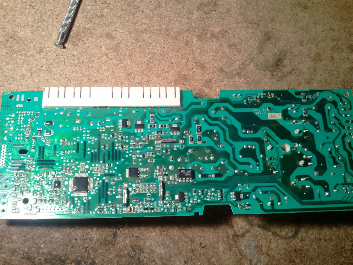

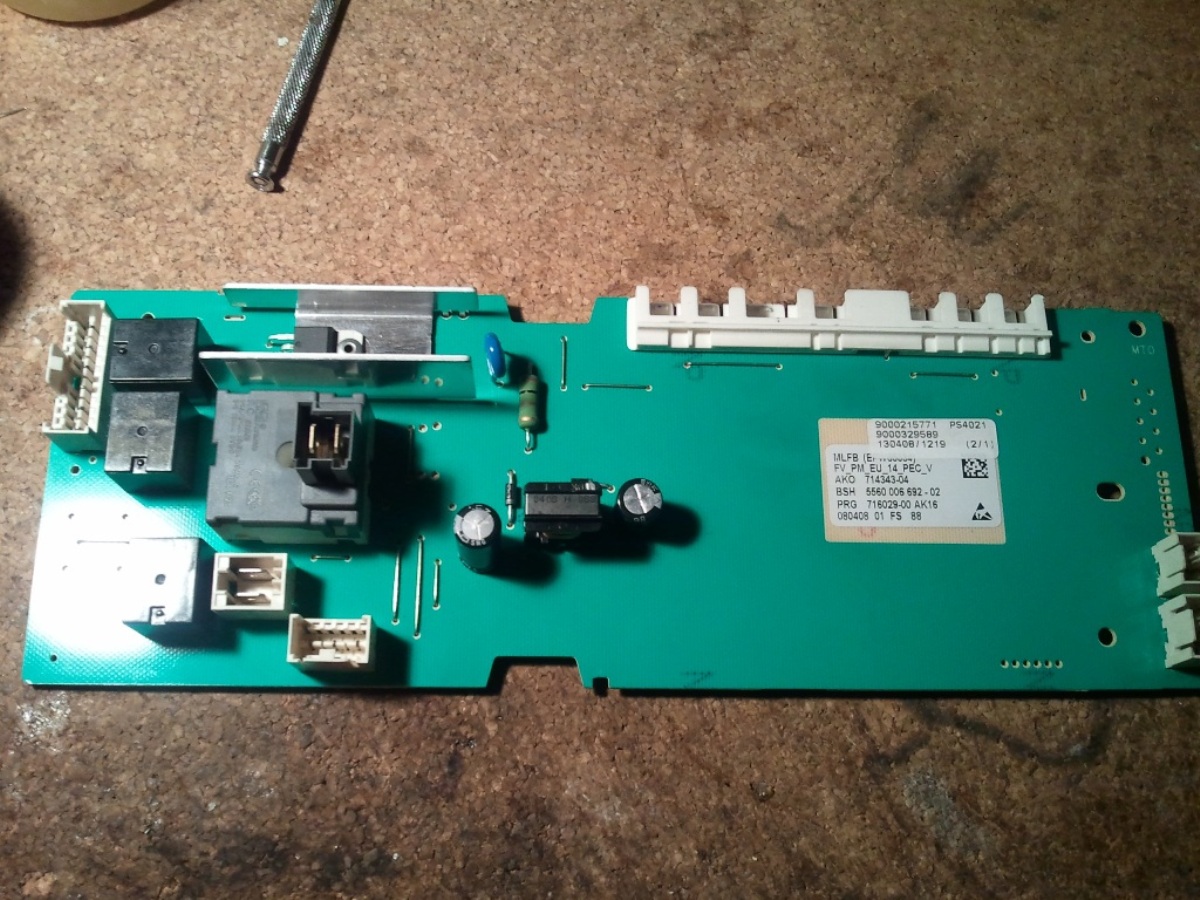

korpusreal писал:
Да, действительно смещены на одну....
Приложил картинку с некоторыми подписями реального выполнения..... может кому-то пригодится...... может кто-то и победит....
ОГРОМНОЕ спасибо всем и особенно prs за помощь!
Успехов!
Вот сегодня прошил прошивкой WAE20161OE 560006692 7_2.e2p
По отмечаным режимам все совпадает.
Прошивал вот этот модуль
 Размер файла:  202.38 КБ
 Просмотрено:  410 раз(а)

Интересный случай...
Family Line - машинок еще не встречал.
Значит с маленькими стикерами надо дополнительно разбираться...
prs, а можно тебя попросить:
1. зашить на твой силовой модуль прошивку от WLXxx1xx ( с полосканием на 6 часов) с таким же LED интерфейсом и озвучить результат???
2. как-то аккуратно поднять левую часть маленького стикера, чтобы разглядеть полностью код 556xxxxxxx-xx.
3. От какой машинки этот комплект модулей???
4. Машина турецкая???
Модули (совместно со жгутами) для этой машинки производит контрагент BOSCH - испанская INCAELEC, судя по И-нету.
Это я сделал сразу: 5560005659
Принесли только модуля в ремонт, все что узнал: WAE 1616 F_OE
Судя по модели, то да.

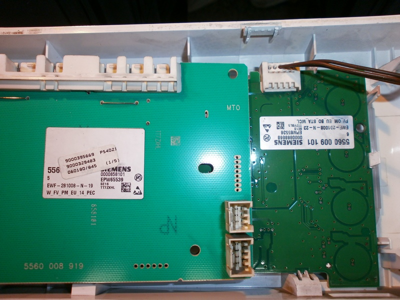

66Сергей
Сообщения: 48
Сообщение #32 От 02/12/2013 19:04 цитата
prs писал:
Просмотрел все 5560005659, которые проходили через мои руки (я имею обыкновение фотографировать на входе ремонта, что сдал мастер), так вот из 8-ми модулей (один из них SIEMENS), 7 штук 5560005659 имеют на борту малый стикер PS4020. Ни одного PS4021!!!
Думаю, турки при производстве просто лоханулись...

evgenii66
Сообщения: 975
Сообщение #35 От 17/12/2013 21:11 цитата
Интересно, посмотрел свои блоки, на всех (3 шт и все с разных машинок) PS4021. До этого на этот стикер особого внимания не обращал.
Конечно извиняюсь, что поднял эту тему.

evgenii66
Сообщения: 975
Сообщение #37 От 18/12/2013 14:14 цитата
Самое интересное в том, что попробовал поставить такой блок на MAX6 (где отжим на 6 часов), прошив ПЗУ, смешения программ не произошло (отжим), но вращение было только в одну сторону.
